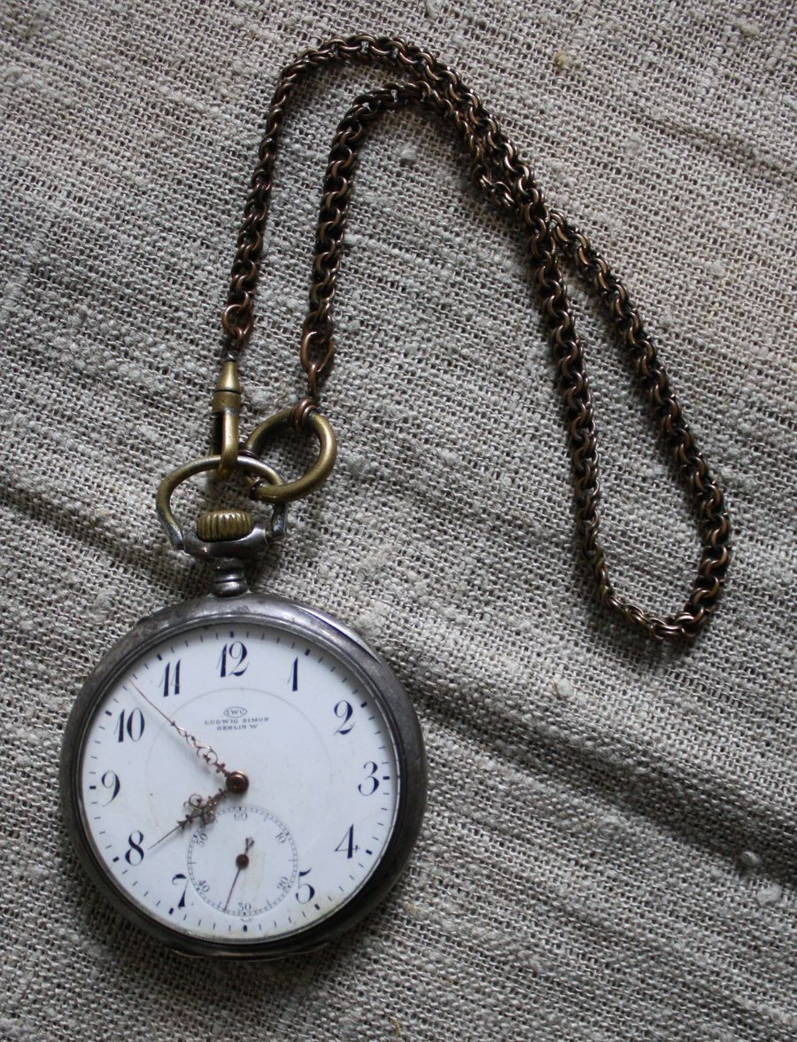

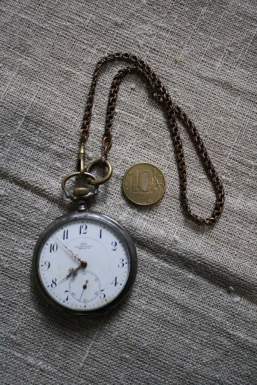

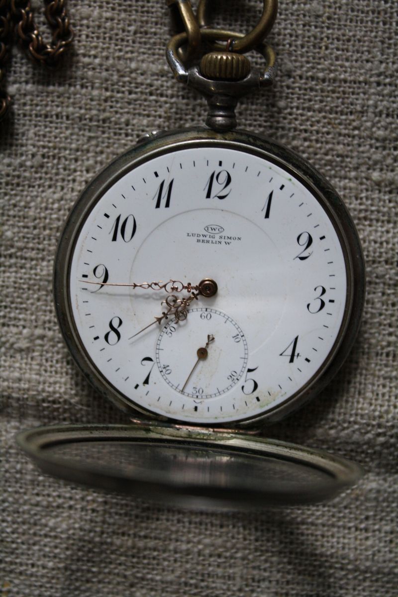

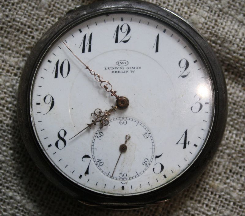

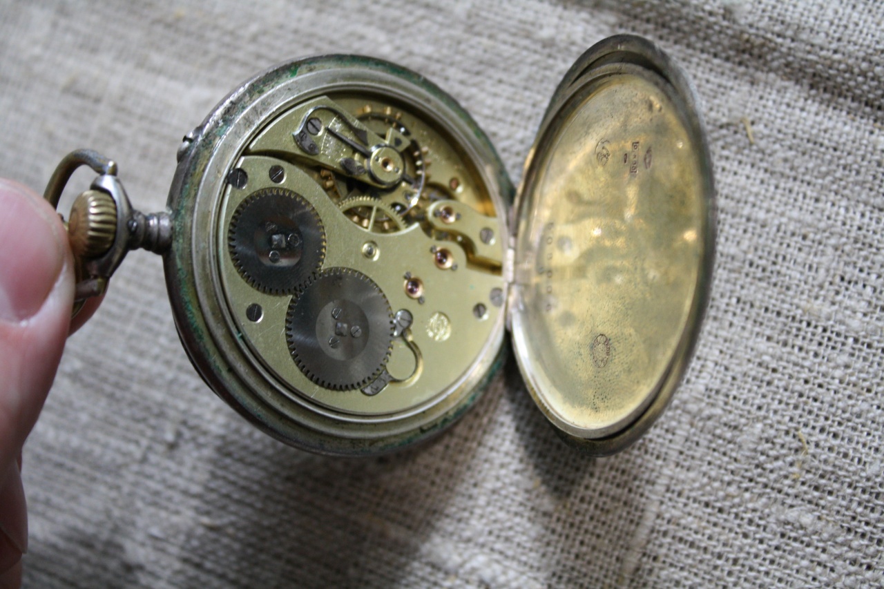

Здравствуйте. Подскажите пожалуйста по редкости данной модели карманных часов. Механизм думаю в порядке (т.е. целый) так как до недавнего времени был рабочим. Стоят ли они дороже 10 тыс. рублей или мне не правильно дали им оценку. Спасибо.

Это IWC 52. Общий выпуск калибра - около 300 тыс. Но он выпускался на 18,19 и 20 линий, разной толщины и т.д. Если Ваш экземпляр из редкого малого пула, то могут быть и дороже. Например на 20 линий выпускали в начале 1890х около 2 тыс.

Информация очень содержательная,спасибо. Но я совсем в этих линиях ничего не понимаю,как их опознать и где это можно увидеть?

Линейкой замерьте диаметр механизма

Французская линия 1'''=2,255 мм. Но это только начало идентификации. Ну намеряете 19''' ...
Высотой 7 мм - выпуск около 100 тыс, 6,5 мм - около 30 тыс, поздние IWC 52T 19''' 5,2 мм - три тыс, а IWC 52T 19''' SC выпуска 1940 - всего 1200 экземпляров.
Датировка по серийным номерам: http://german242.com/articles/iwc_serial.htm
