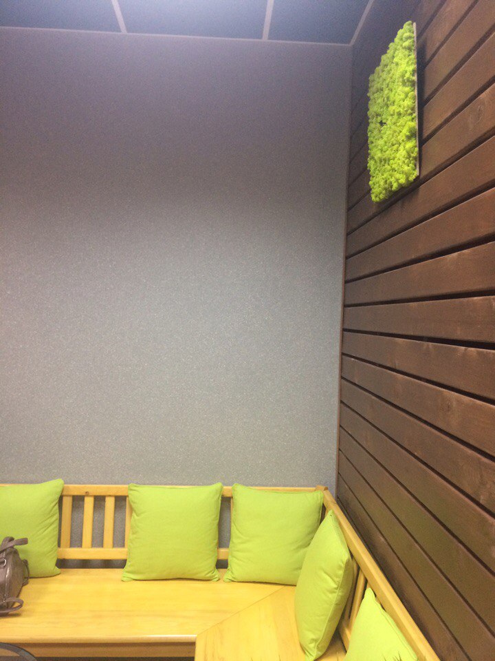

Приветствую! Буду очень благодарен за помощь в виде консультации.
Вообще я занимаюсь вертикальным озеленением (фитостены) - живые растения и стабилизированный мох. В часовых делах полный ноль.
Недавно увидел у ребят в другом городе часы с стабилизированным мхом (см вложения)
Загорелся идеей тоже выпустить такой продукт.
Походил у себя в городе, посмотрел в часовых магазинах - везде расстояние от стрелки до циферблата порядка 5мм, а у меня толщина мха составляет от 10мм до 50мм в зависимости от типа мха. Соответственно он будет мешать ходу стрелки.. Как бы мне найти такие часы, или просто механизм, у которого расстояние будет регулироваться и подойдет мне? Заранее огромное спасибо!
