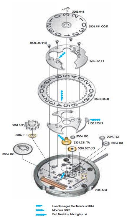

Приветствую уважаемых гуру и любителей часового ремонта!
Подскажите куда копать если застревает перевод даты в механизме Ronda 509? В ручном режиме тоже застревает. Смазал все точки по схеме ронды, но все равно заедает! В чем там секрет?
(Пробовал отогнуть немного железку с номером на картинке 2130.123.FI чтобы она давила сильнее на колесо с цифрами, но особо эффекта не заметил, может сильнее надо?)
Спасибо.

Что там застревает , надо видеть... Точно , ни чего гнуть не надо !

При условии, что всё собранно правильно: проинспектировать зубья календарного диска и суточное колесо в момент сработки...

Чудес на свете не бывает.
1. Проверьте диск календарный на заедание при вращении. Должен поворачивать легко. Может быть клинит фиксирующую пружинку и она мешает переводу.
2. Календарный диск или платину под ним кто-нибудь от большого ума смазал
3. Сломано суточное колесо.
Всякая остальная экзотика вроде срезанных зубьев на вексельном или промежуточном колесе календаря отметать нельзя, но бываю такие неисправности крайне редко.
