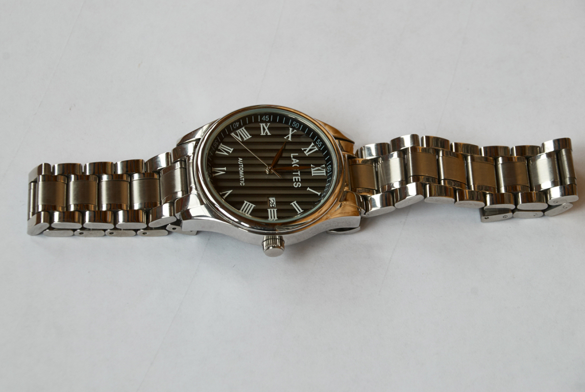

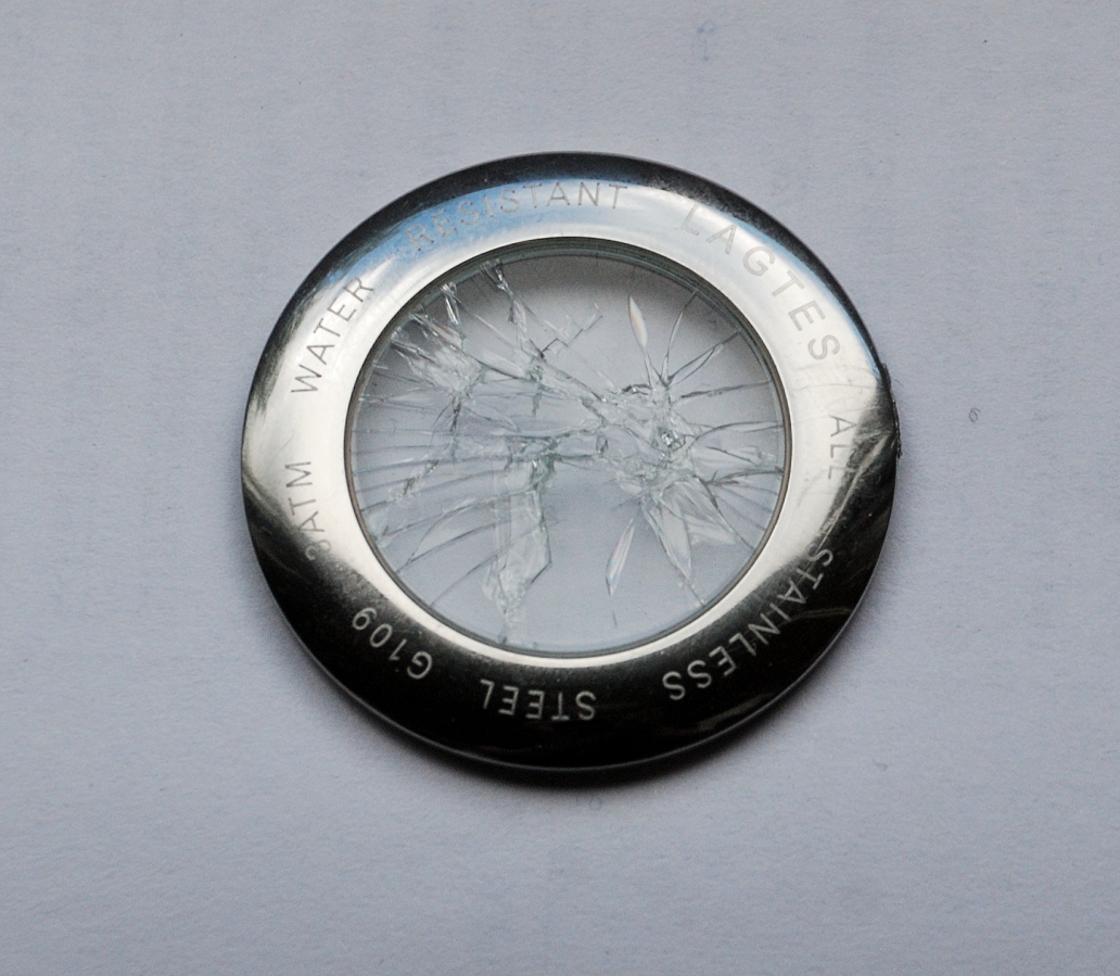

Есть не дорогие китайские часы Lagtes, у которой крышка-хлопушка со стеклом. Ими в принципе доволен: чисто внешне сделаны качественно с литым браслетом бабочкой, точность хода +12-13 сек в сутки. Открылись они более менее без проблем, а вот процесс закрытия кривыми руками автора привело к тому, что стекло растрескалось.
Обзвон по некоторым мастерским показал, что все готовы поменять стекло и стоимость с работой начинается от 2000 рублей, вопрос о замене крышки подходящего размера, пусть и без стекла, даже не рассматривается почему то. К слову, за эти деньги можно взять такие же новые.
И как быть в этой ситуации: выбросить и купить новые или могут быть варианты?

В горячей воде погрейте, выньте стекло если не рассыпется, конечно. Сделайте два замера, диаметр до десятых и толщину. Поищите на сайтах запчастей, где похожее можно найти, если чуть больше - можно бруском подточить. На супер клей вклейте. Это обойдётся вам в двести рублей. Всё остальное будет дороже.

не дорогие китайские часы ... у которой крышка-хлопушка со стеклом... процесс закрытия кривыми руками автора привело к тому, что стекло растрескалось.
Нет пресса с подходящими по диаметру пуансонами - стекло из крышки при закрывании вынимать нужно, чтоб не треснуло...

... стекло из крышки при закрывании вынимать нужно, ...
А как это процедура выполняется?
