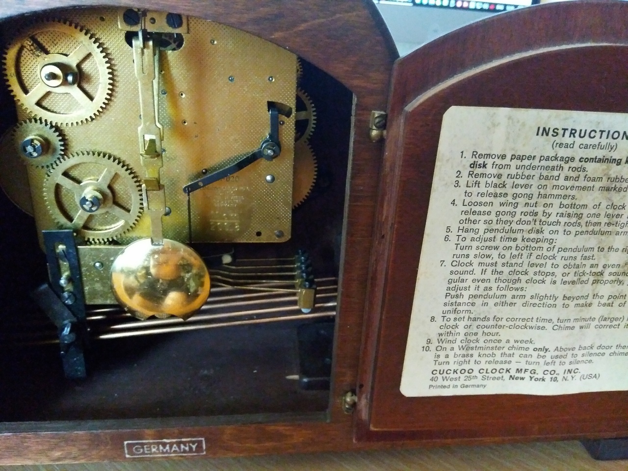

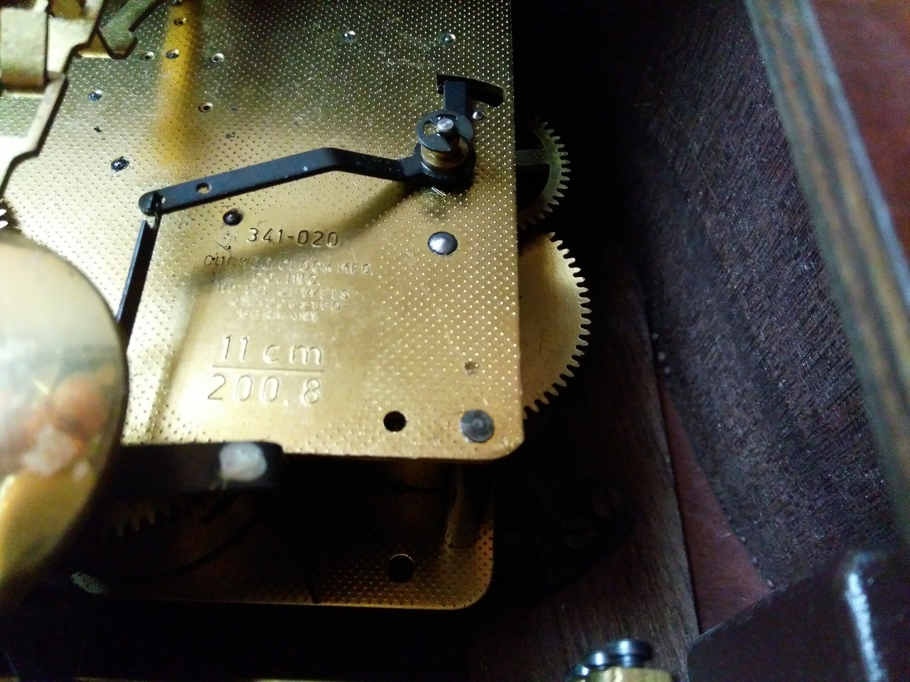

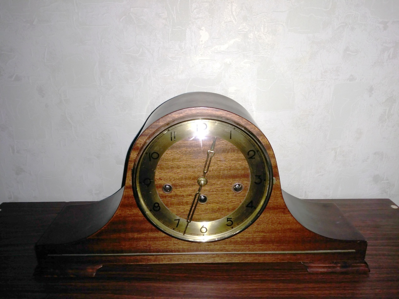

Прошу помощи с датировкой часов Linden.
Механизм Hermle 341-020. Проблема в том, что на платине отсутствует какая- либо маркировка с датой. Ни буквенной, ни цифровой. Информацию по датировке механизмов Hermle изучал, но про отсутствие датировки ничего не сказано.

Вот ссылка на такие же часы. Только там механизм датирован 73 годом.
http://www.greenfieldclockshop.com/clocks/linden.html
На циферблате есть очень плохо читаемая надпись Linden. На фото ее не видно совсем.

механизм из 70-80-х
обычно стояло двузначное число года, но здесь почему-то нет
механизм изношенный в хлам, там где темно-серая грязь в отверстиях цапф осей - значит что никель с цапф облез и пошел повышенный износ
ремонт весьма трудоемкий (надо каждую изношенную цапфу срезать, засверливать ось и вставлять новую цапфу, в платину ставить футор), и дорогостоящий, поэтому, например в США, просто меняют изношенный механизм на такой же новый, который проходит еще 25-30 лет

Спасибо! Вполне вероятно, что механизм ни разу не обслуживался с момента выпуска. Так что состояние не удивительно. Мне в кэше гугл попадалось объявление с такими-же часами, только указано было что они 50-х годов. Интересно, механизм 341-020 с какого года выпускался? Могло такое быть?
