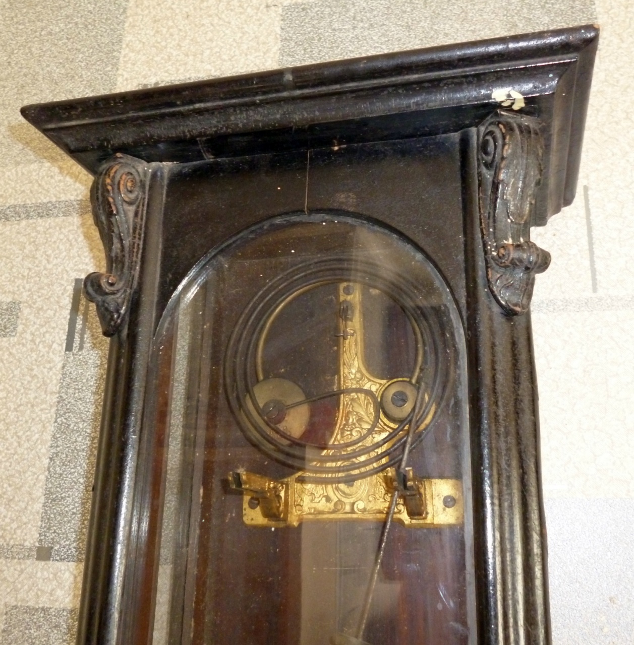

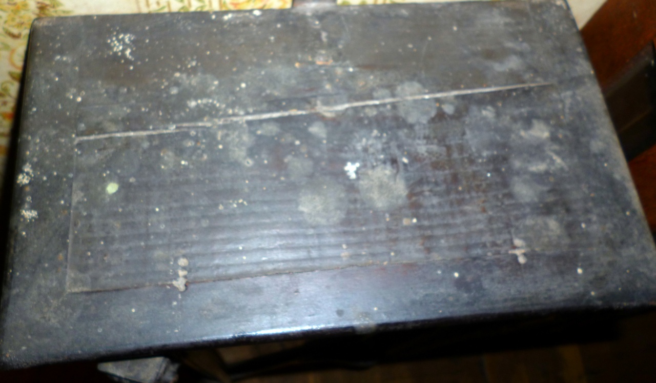

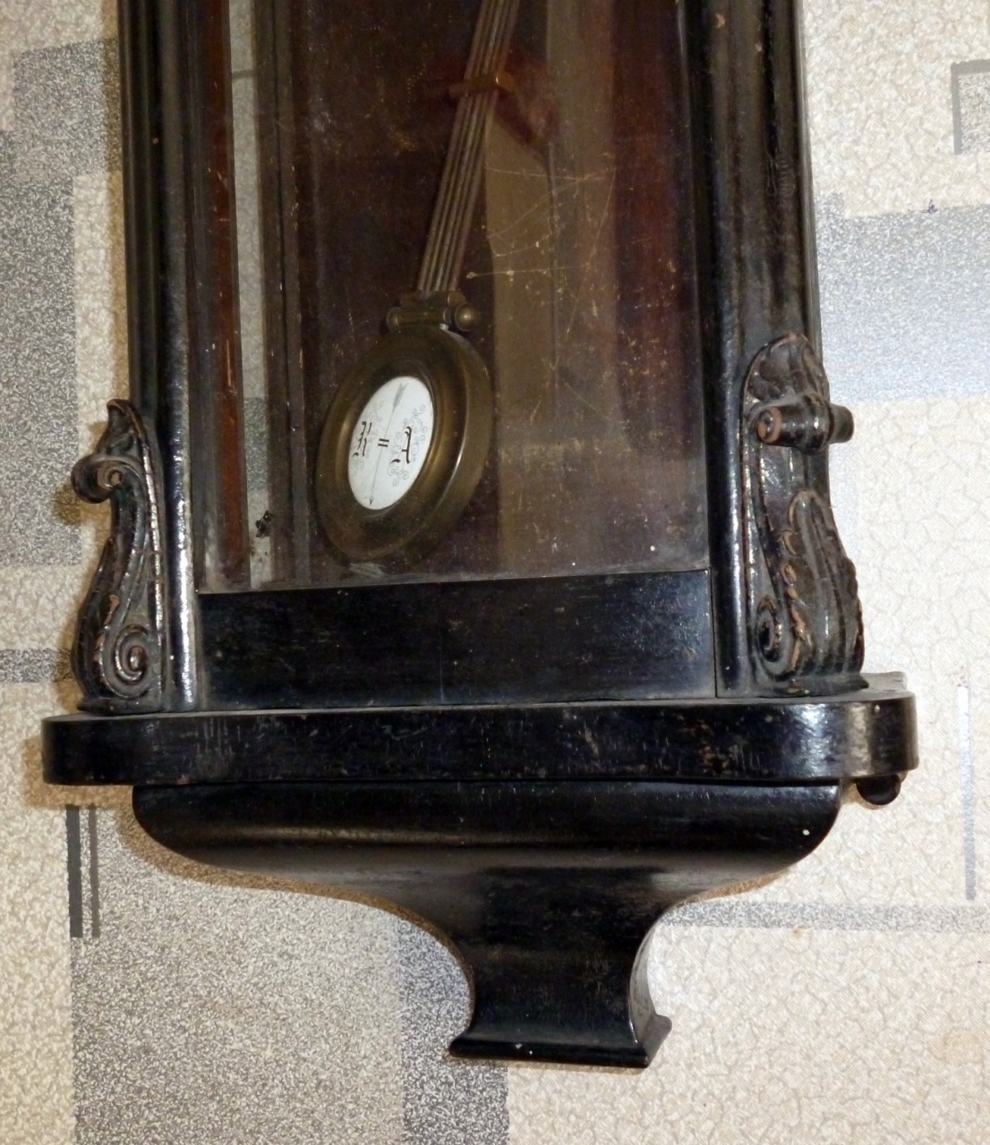

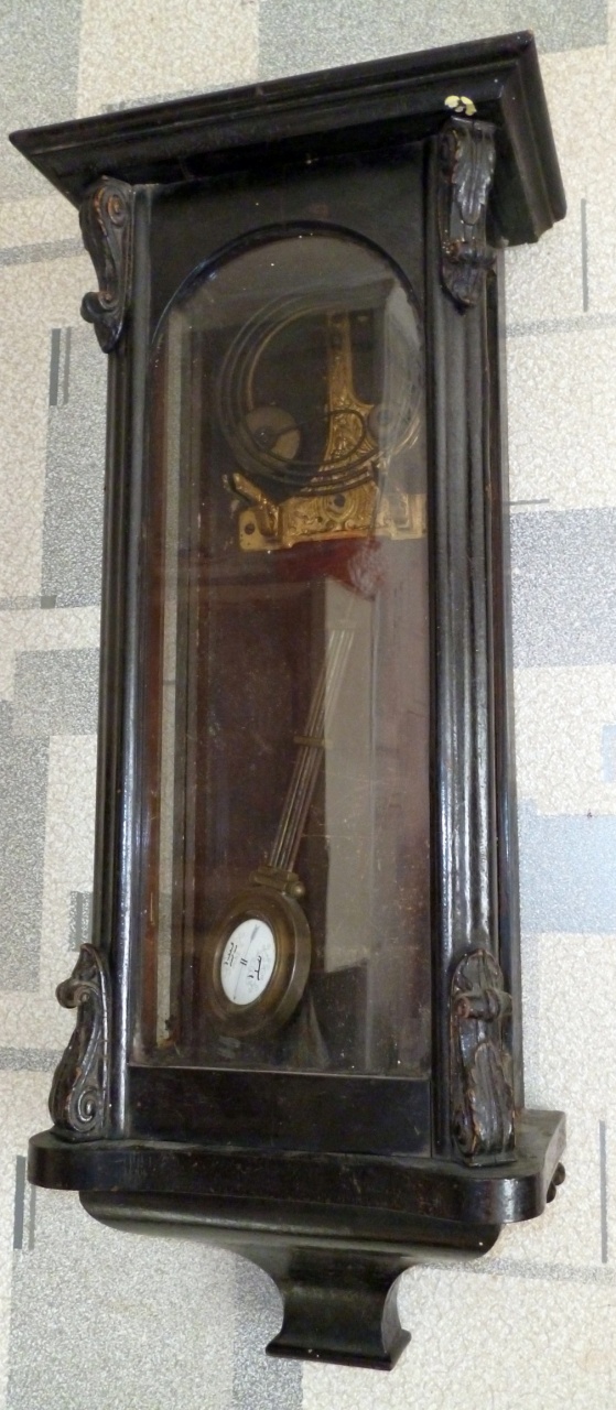

Добрый вечер всем! Имеются вот такие сломанные Ленцкирхи ( Бр. Четуновы) 1885 годы. Небольшие, высота полная 63 см. Вопрос у меня такой, какая может быть здесь "корона". Наверно, она не пафосная, что-то из "резнушки". Сверху есть для её крепежа два маленьких отверстия, как от гвоздиков ( фото). Заранее спасибо.

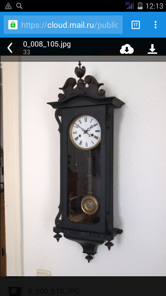

Пафосная не пафосная, а часики у Вас очень даже приятные получаются если их расчистить, кое что подделать ну и примерно такую корону (из собрания сочинений Сергея (Odsniy ) и будет конфетка.
С уважением Александр.

aleks1960 мне кажется, что не очень подходит то, что на вашем фото. Для "шишек" в моих часах предусмотрено одно отверстие внизу по центру, для боковых отверстий нет. Может быть еще кто напишет.
Да согласен, , что-то я не обратил внимание что низ покатый и там нет места для боковых точенок. Просто я в первую очередь подбирал корону.
Сейчас попробую по-новому поискать.

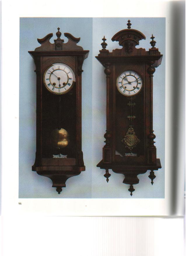

Добрый вечер. Тот что слева похож на Ваш.

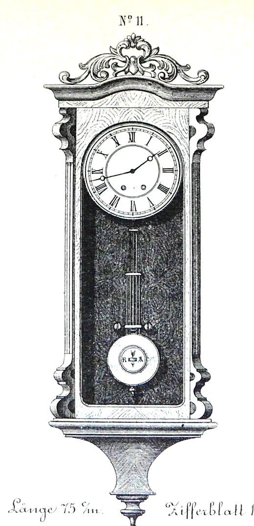

Алексей . видимо вот такое было навершие..

Сообщение от Letun Посмотреть сообщение
Согласен, скорее всего так и было. Резнуха как раз гвоздиками и крепилась.

На мой взгляд больше соответствует корпус предложенный Odsnya. #5
Резные украшения как правило применялись на верхней части корпуса если она имеет форму арки.
В данном случае верхняя часть корпуса ровная.

Вот про это забыл. Тогда действительно корпус слева наиболее подходит.

Полностью поддерживаю Сергея Дмитриевича.
