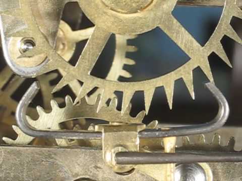

вы хотя бы фото вашего девайса выложили
2017 год, у всех телефоны с камерами
просто надоело играть в экстрасенса
какой тип спуска?
обычный - с отходом назад, или Грахама?
если там Грахам, и он неправильно настроен (слишком высоко поднята вилка над анкерным колесом), в результате чего он работает в режиме отхода назад, то такой ужасающий изохронизм как у вас может быть
причем у американцев ход Грахама может выглядеть на первый взгляд как ход с отходом назад с обычной штампованной скобой, но работает он именно как ход Грахама

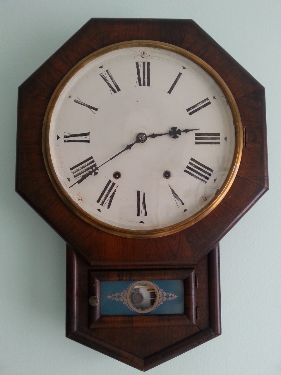

Поскольку не знаю какой должен быть маятник в оригинале, представляю лишь примерно по более-менее похожим часам данной марки, может кто подскажет сколько весит для них маятник и вообще как он выглядит? Фото часов прилагаю.

Обязательно фото механизма выложу, как только заново разберу.
