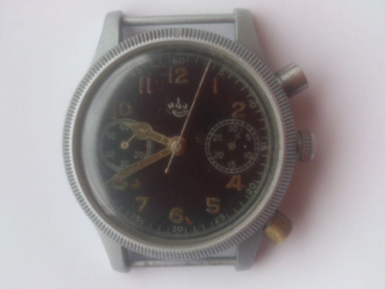

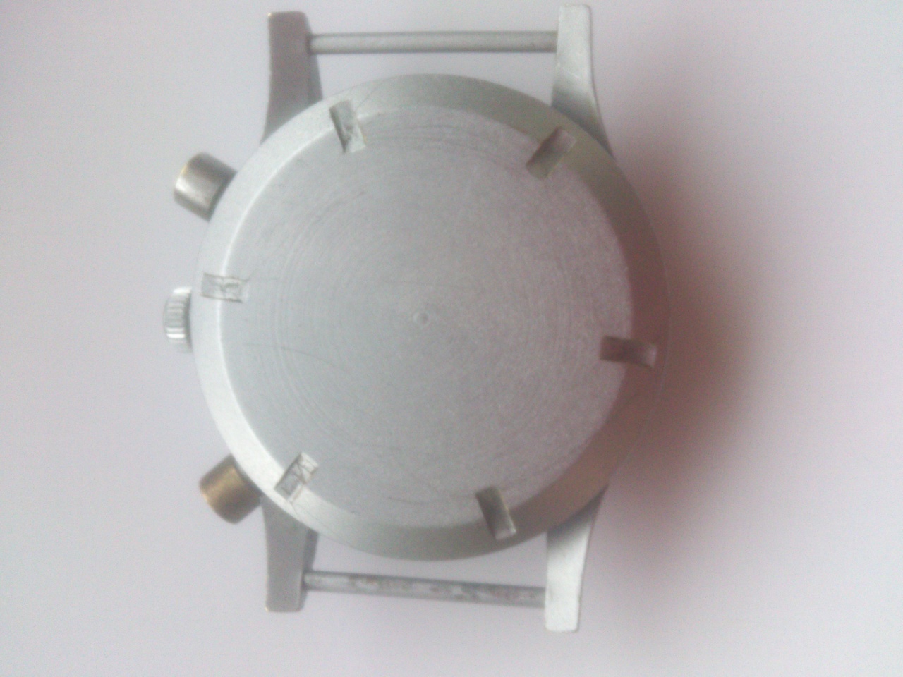

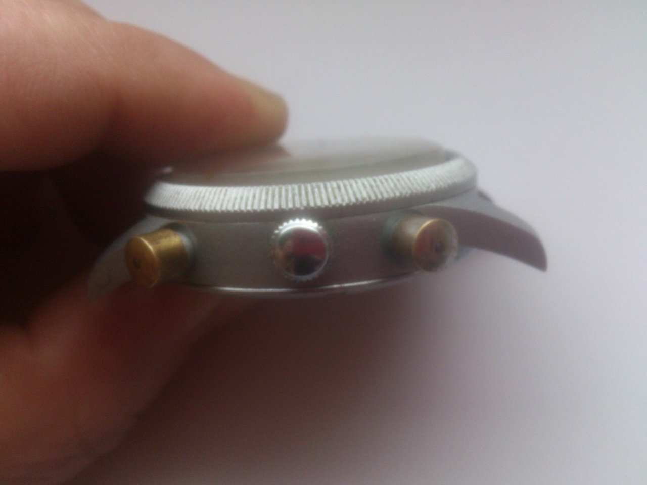

Здравствуйте. Предлагаю Вашему вниманию вот такой "персонаж"
ID:	1600938   Нажмите на изображение для увеличения
ID:	1600939   Нажмите на изображение для увеличения
ID:	1600940   Нажмите на изображение для увеличения

Мост баланса еще немецкий))

Нет не "хвастонуть" собирался, а на Вашу профессиональную оценку. Я не коллекционер и не фанат часов. Они оказались у меня по случаю, от моего Деда. Я про них и не знал, обнаружил случайно..

ЗГ не родная, цифер с очень большой вероятностью от более поздних часов. На механизмы с немецкой шестизначной нумерацией очень часто ставили цифер с эмблемой 1МЧЗ в ромбике, а не как у вас на фото.
Выпуск (по номеру на мосту) до декабря 1949 года включительно.
Сообщение от Gylik Посмотреть сообщение
Дед имел какое нибудь отношение к ВВС?

Нет, Дед лётчиком, штурманом не был, был наводчик(не криминальный) артиллерийского орудия на сколько я помню. Его сосед вот ТОТ да летал... Может ОН их моему Деду подарил.. Вроде бы очень долго дружили..

Часы служебные, авиационные, пример полного комплекта с аттестатом тут:
http://forum.oldwatch.ru/viewtopic.p...start=20#p6881
И я ошибся в дате выпуска - правильно до конц а декабря 1948 года
