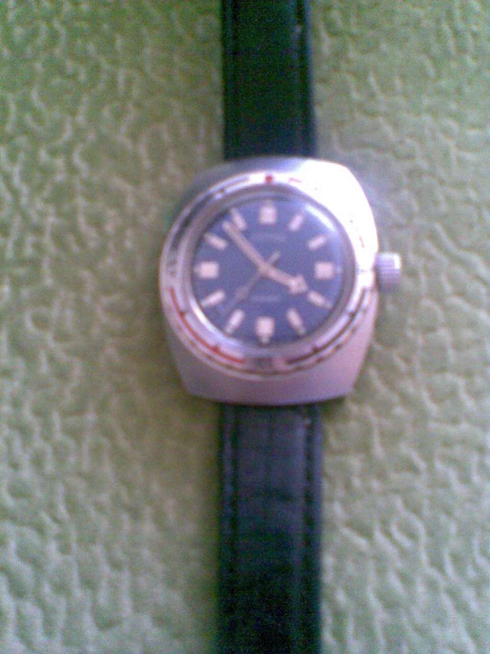

На стекле АМФИБИЯ "БОЧКА" небольшая россыпь мелких трещин. Как видел на фото по форуму, у многих они есть. На сколько это опасно при погружении в воду и вообще какой толщины на "БОЧКЕ" было стекло? В мастерскую нести не хочу т.к. наверняка поставят дешевое китайское.

На таком снимке ничего не видать, но я понимаю о чем речь. Тоже были такие на амфибии-бочке (в 90-х годах), плавал, нырял, часы в порядке были, воду не пропускали.

тоже такое наблюдал. стекло у амфибии 2 мм толщиной. трещинки как правило не сквозные а только на поверхности стекла, поэтому воду не пропускают.

Снимаете безель,берёте нулёвочку и по всей полоскости без особово усердия шлифуете,можно на нулёвку капнуть немного маш.масла.(хуже небудет,будете видеть более или менее свой результат)А потом тряпочку и пасту ГОИ и вперёд ,пока небудет блестеть как известное у кота место.

Стекло в Амфибии толстое, можете брать сначала бумагу крупнее, например 600 далее....... до 1200 а потом алмазными пастами

Спасибо большое! Успокоили.
