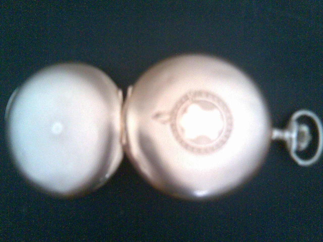

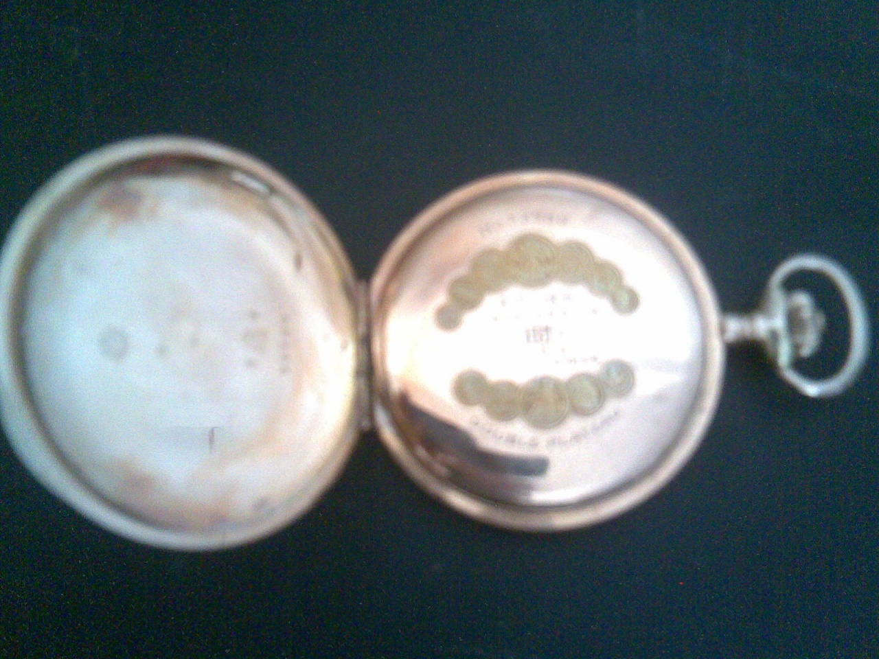

Есть золотые карманные часы, с 3 крышками, на передней 56 14к 0585 скорее всего проба, на задней крышке написано Ancre ligne droite 15 rubis
levees visibles Double plateau
Насколько я поняла ancre ligne droite означает прямой анкерный спуск, хотелось бы узнать что означают остальные надписи.
vot izobrajeniya 4asov

Не знаю, чем Вам смогут помочь технические характеристики механизма!
15 rubis - 15 рубинов. levees visibles -открытые паллеты на анкерной вилке. Double plateau - двойная платина (к драгметаллу отношения не имеет).
Для определени часов и их стоимости нужны четкие фото ( Ваш мобильник не позволяет это делать) клейм, механизма и циферблата. Укажите состояние часов (рабочие, не рабочие). Диаметр кейса. Иначе употребляется самая простая формула - стоимость лома золота 585 пробы по весу плюс 10-15% от этой суммы-стоимость механизма. Вероятнее всего Ваши часы швейцарские, начала минувшего века.

На наружной крышке круг из звезд, под кругом маленький тюльпан, внутри круга большой цветок похожий на тюльпан, а так же буквы но сложно разобрать то ли H, то ли F. На внутренней крышке 12 рисунков вокруг надписи, похожи на медали, 6 снизу и 6 сверху. Надпись такая Ancre ligne droite, 15 rubis levees visibles, double plateau. На рисунках изображены жещина с короной и факелом; голова женщины; оливковый венок; здание за которым выходит солнце; голова ребенка смотрит в сторону; перо на конце что-то изображено, но сложно разобрать; здание; изображение человека; человек с крыльями, похож на ангела; женщина с протянутой рукой; голова старика с бородой; якорь вокруг него оливковая ветвь. Снаружи этой же крышечки мелкая сетка и в середине маленький кружок. Часы в рабочем состоянии, до сих пор ходят. Диаметр 54 мм. Надеюсь это поможет в оценке, сделать четкие изображеия не получается
Заранее благодарю за внимание и ответы!

На шильдике Н, то ли F-монограмма бывшего владельца часов. Пыльник с медалями полезной информации содержит мало. Информация для установления часов находится как раз на внутренней стороне крышек. Интересующие клейма именно там. Клейма могут находиться и на механизме (как в виде логотипов,так и текстовых надписей). На циферблате никаких надписей нет? Если Вы испытываете сложность, тогда попробуйте в случае наличия клейм установить производителя самостоятельно. http://www.mikrolisk.de/show.php/280/letter_A
Кроме пробирного клейма на корпусе может стоять и клеймо производителя. Здесь образцы швейцарских пробирных клейм. http://forum.watch.ru/showpost.php?p=242040&postcount=4
