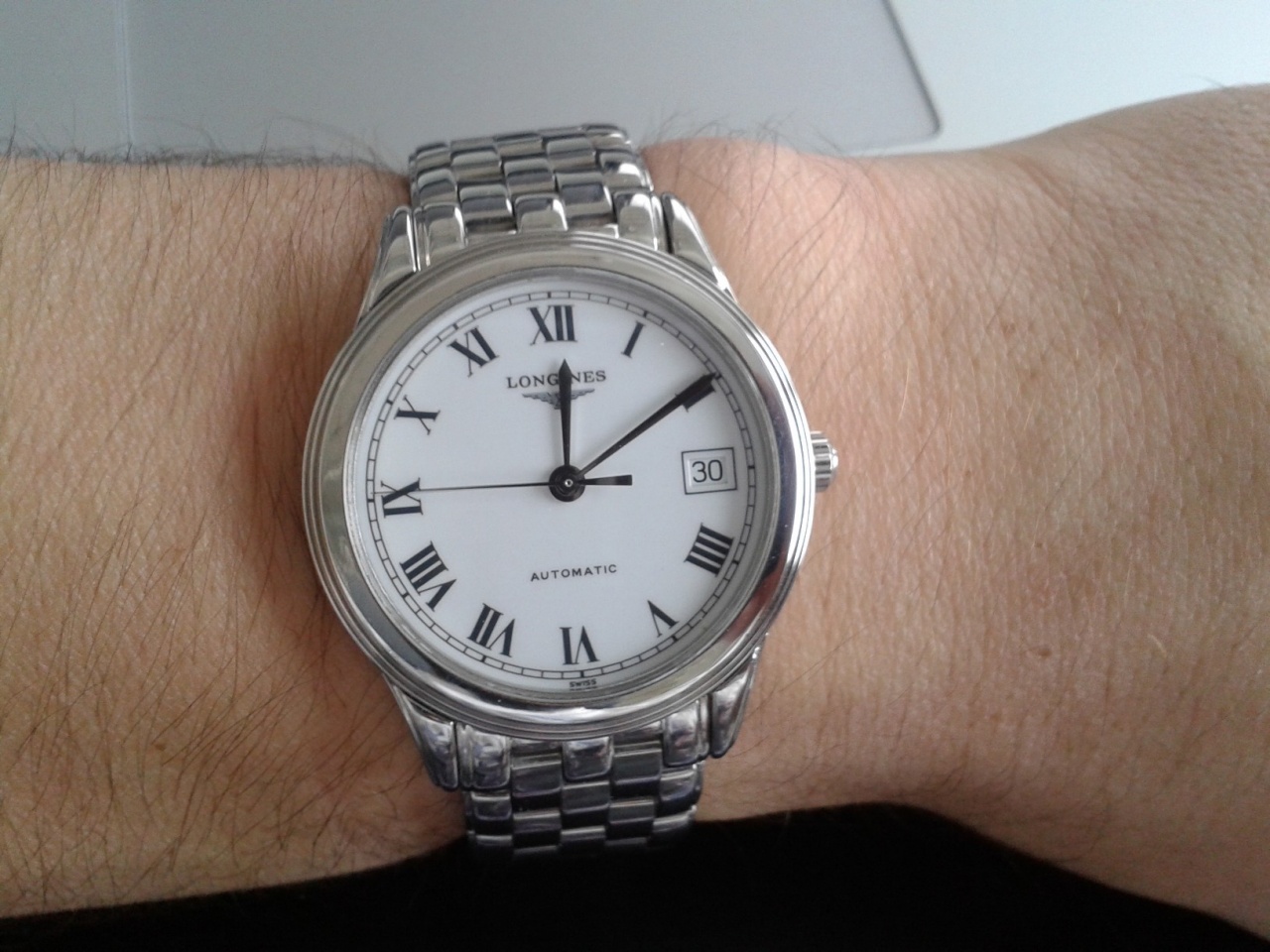

Стали очень сильно спешить часы Longines Flagship
Longines Flagship Automatic
После выходных стали сильно спешить, убегают на 5-7 секунд за минуту.
До этого стабильно отставали на 3-4 секунды в сутки.
Ничего преступного с ними не делал, положил в полку, как обычно
Как считаете, в чем может быть дело?

В сервис. В лучшем случае намагнитились в худшем или попало масло на волосок или заскочил первый виток за колонку. Сами не исправите.
Неприятно, конечно. Надеюсь не смертельно. Понесу в сервис.

На конец то добрался до сервиса. Оказалось, как выше описали: заскочил первый виток за колонку. Все благополучно исправлено.

А почему так произошло? Удар был хоть несильный? В ладоши хлопали накануне?
Типо того, с дочерью играл, она игрушкой попала по руке на которой были часы, в районе запястья. Игрушка хоть и мягкая, но я истинктивно дернул рукой. Видимо этого импульса хватило.
К слову сказать, от хлопков в ладоши такого не случалось. Видимо из-за того, что при хлопке рука, на которой часы, остается неподвижной, а хлопаю я по ней второй рукой. Такакя уж у меня привычка хлопать.

Сообщение от Kishuomi Посмотреть сообщение
Возьмите киянку и слегка часам в торец. Просто и без мастерской. Только слегка, а не с дури.
Про 5-7 сек в минуту, это Вы, батенька, загнули!!!!

Сообщение от Dé Boucher Посмотреть сообщение
Убрали бы вы этот совет пока никто себе часы не сломал...
