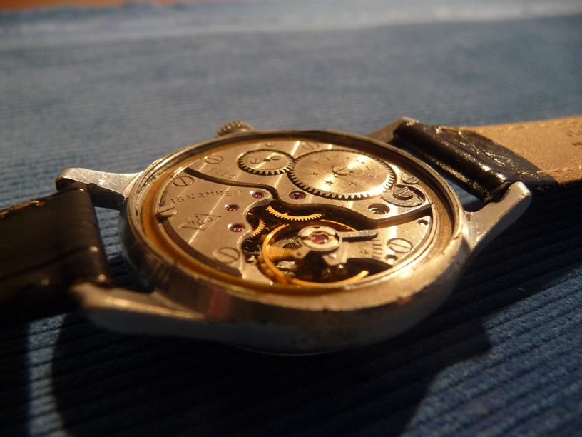

Сообщение от zenit Посмотреть сообщение
Похоже ПОЛЁТ.
Сообщение от BYUM Посмотреть сообщение
спортивные на зимовском мехе с центральной секундой.
Не вводите людей в заблуждение.

Сообщение от vasilij_8 Посмотреть сообщение
Уважаемый vasilij 8, не могли бы Вы подсказать в каком оформлении эти часы, год выпуска?

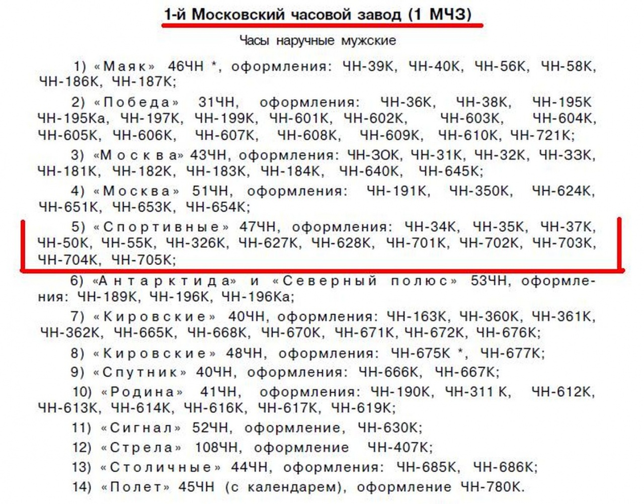

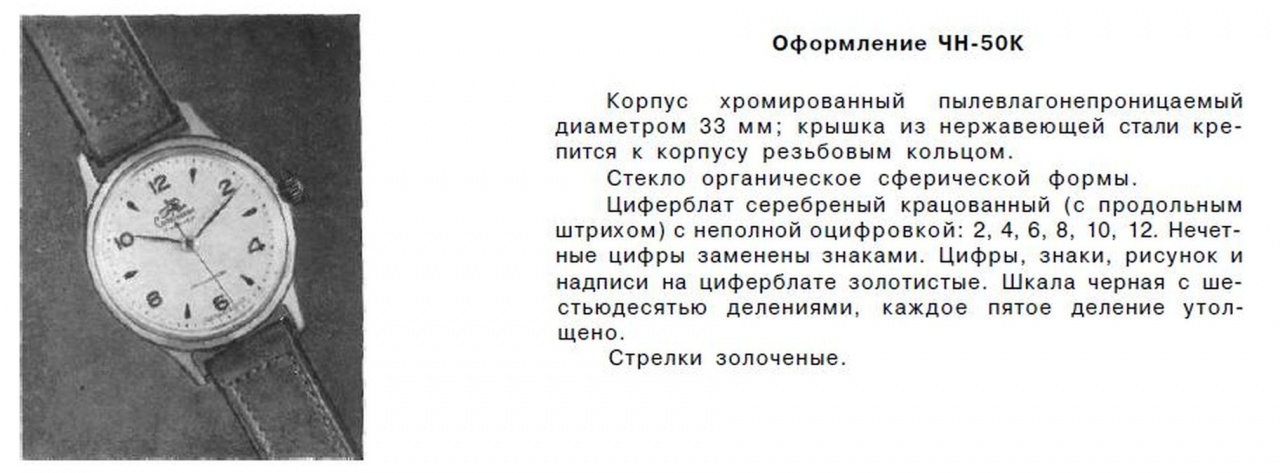

Сообщение от Narod Посмотреть сообщение

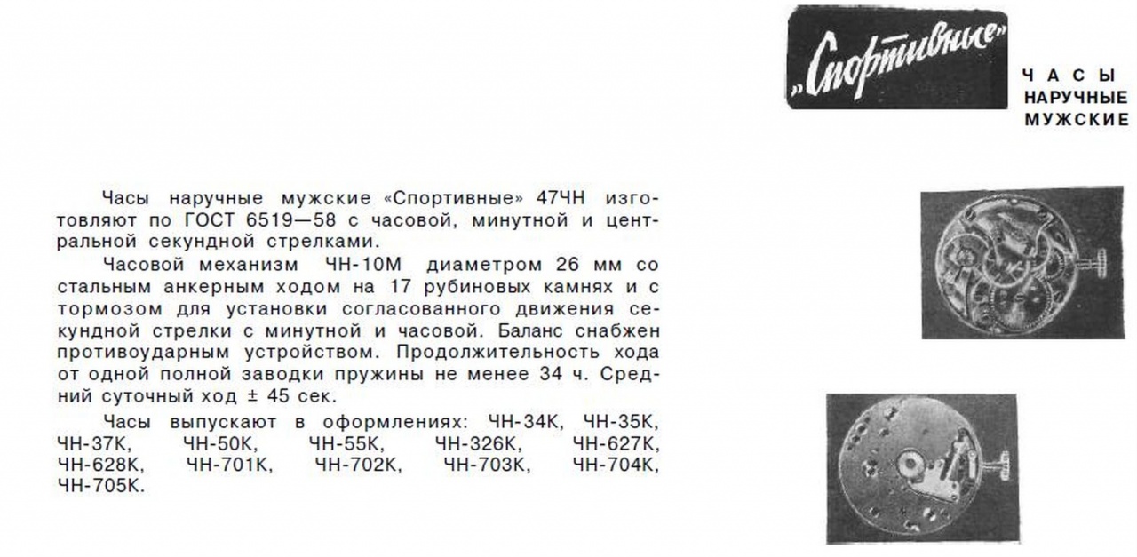

Скачайте с сайта уважаемого Германа:
http://www.german242.com/books/books.htm
Каталог часов СССР. ЦИНИТИЭЛЕКТРОПРОМ, Москва, 1960 год. Составитель Владимир Иванович Виноградов, 254 страницы.
И на 116 странице увидите свой "Маяк".
Этот пользователь сказал Спасибо! vasilij_8 за это сообщение:
