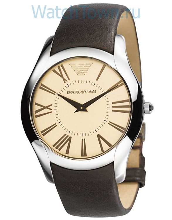

Замена стекла на Emporio Armani AR 2041

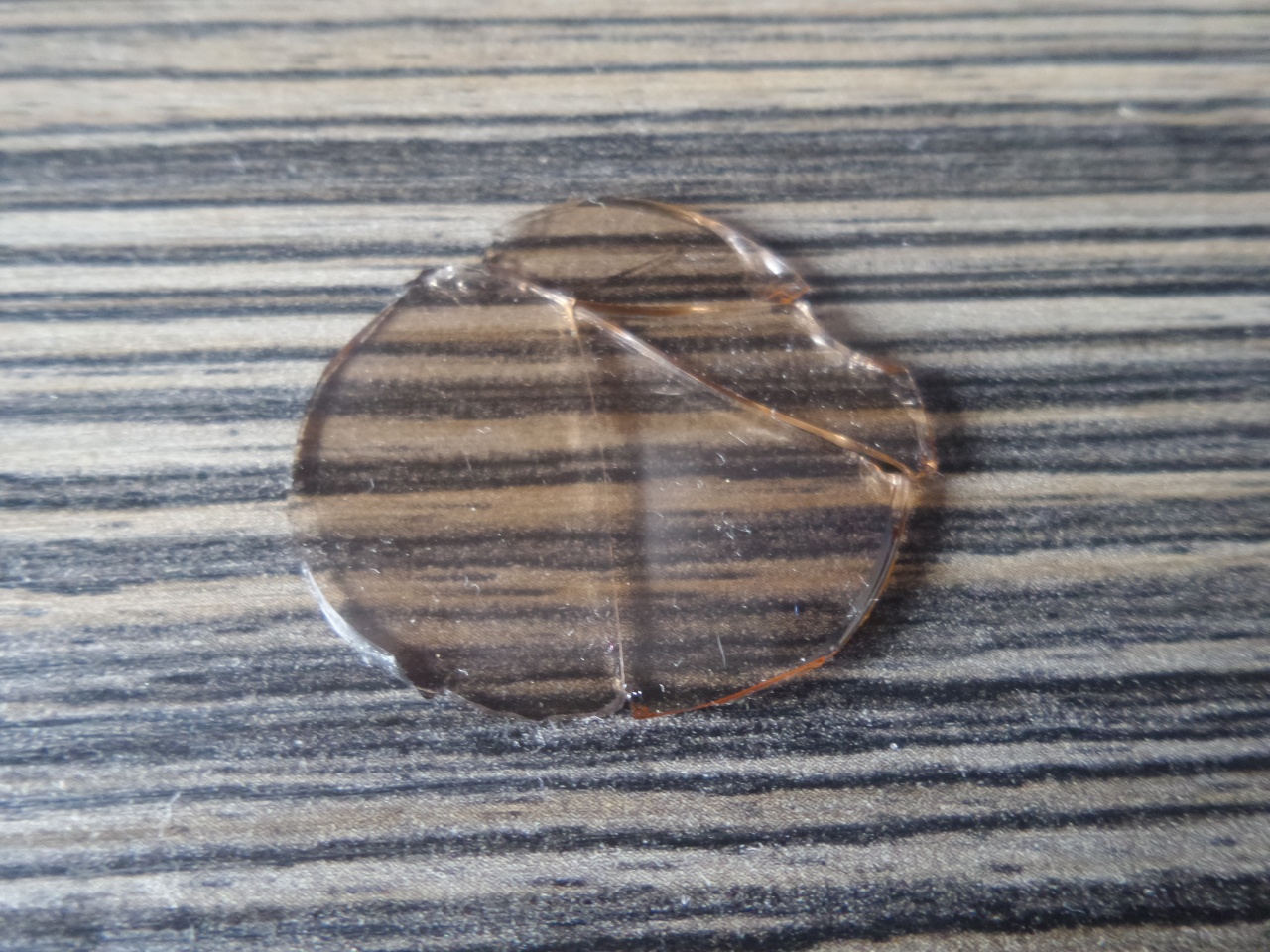

Приветствую форумчане! Хочу поменять стекло на часах Emporio Armani AR 2041. При демонтаже стекла оно разломилось, было вклеено. Вопросы такие: возможно ли, что стекло в оригинале вклеевалось или кто-то уже менял стекло до меня и выкинул пластиковое кольцо? Где лучше заказать стекло и видимо его прийдется вклеевать или можно попробывать сделать с пластиковым кольцом?

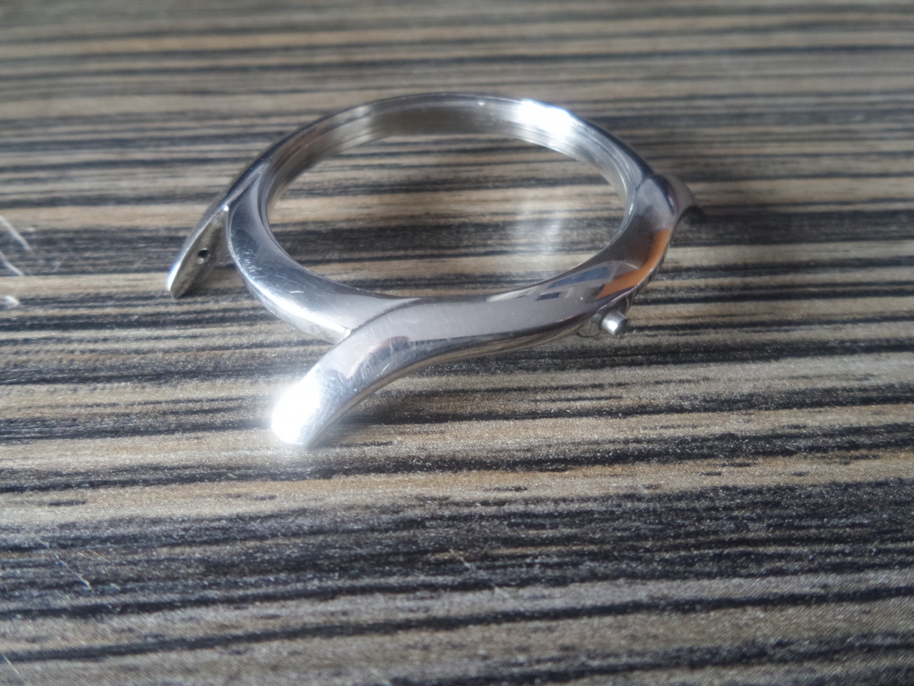

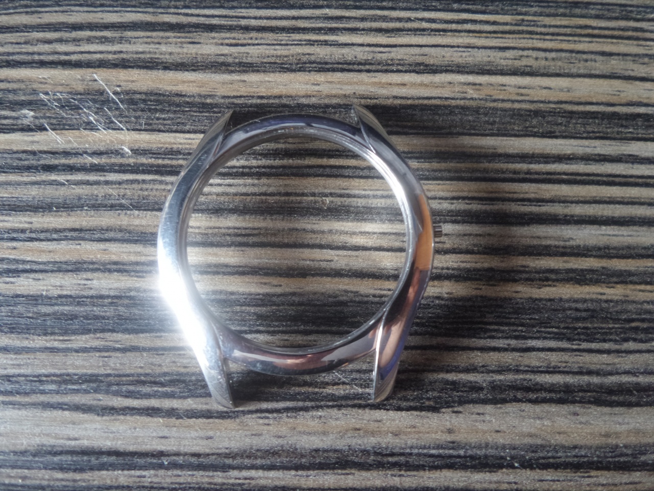

Надо смотреть по месту, а именно по размеру "полочки" под стекло... если размеры полочки позволяют вставить с пластиковым кольцом то вставляйте с кольцом, в среднем кольцо 0,6-1,2 мм под разный диаметр стекла, т.е. полочка должна быть больше... если полочка узкая то стекло вклеивается.... для определения всех размеров вам понадобиться хороший штангельциркуль.....

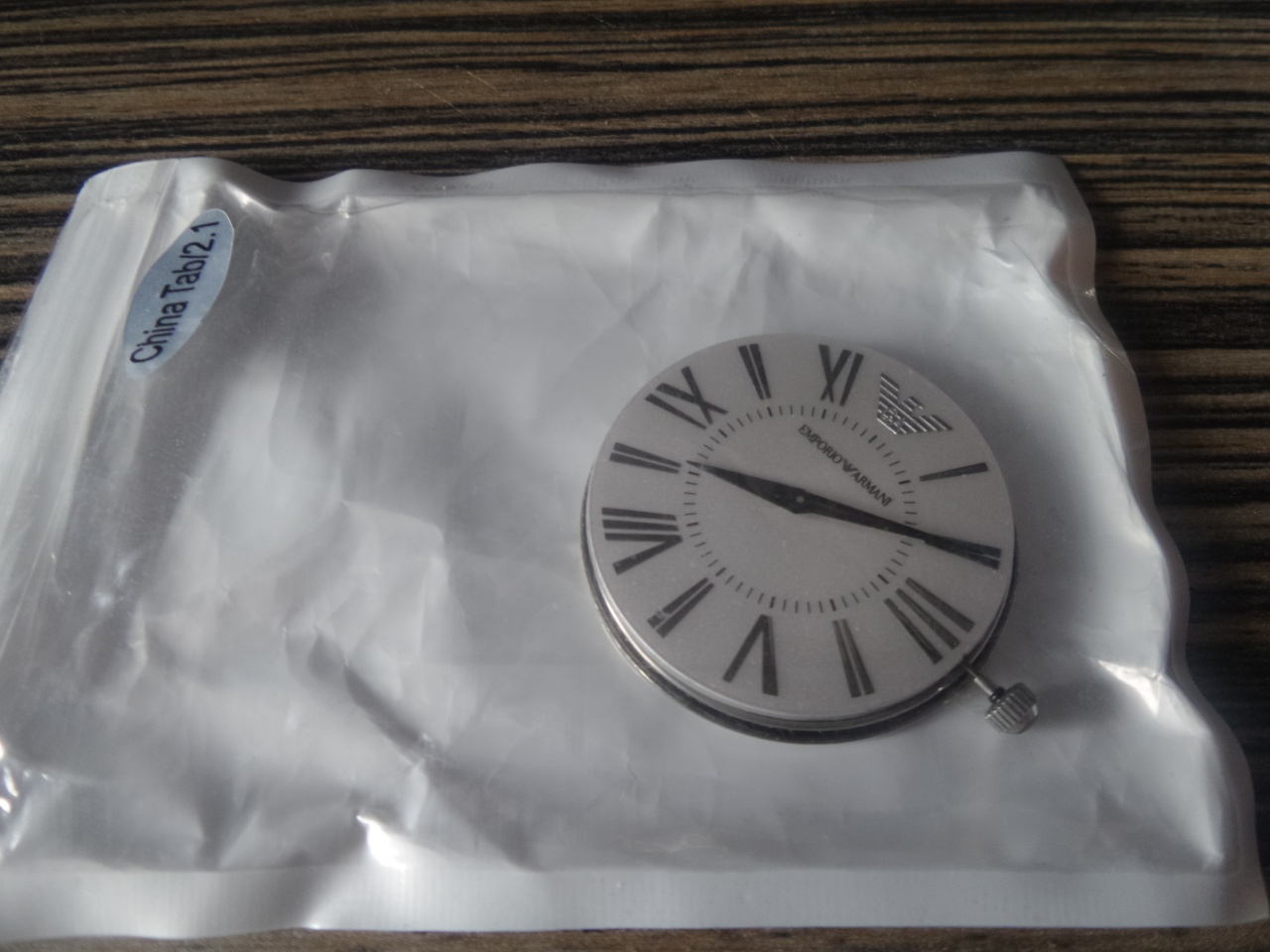

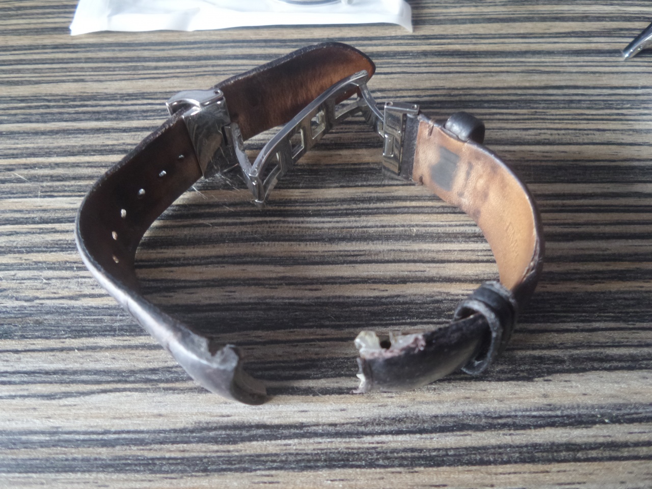

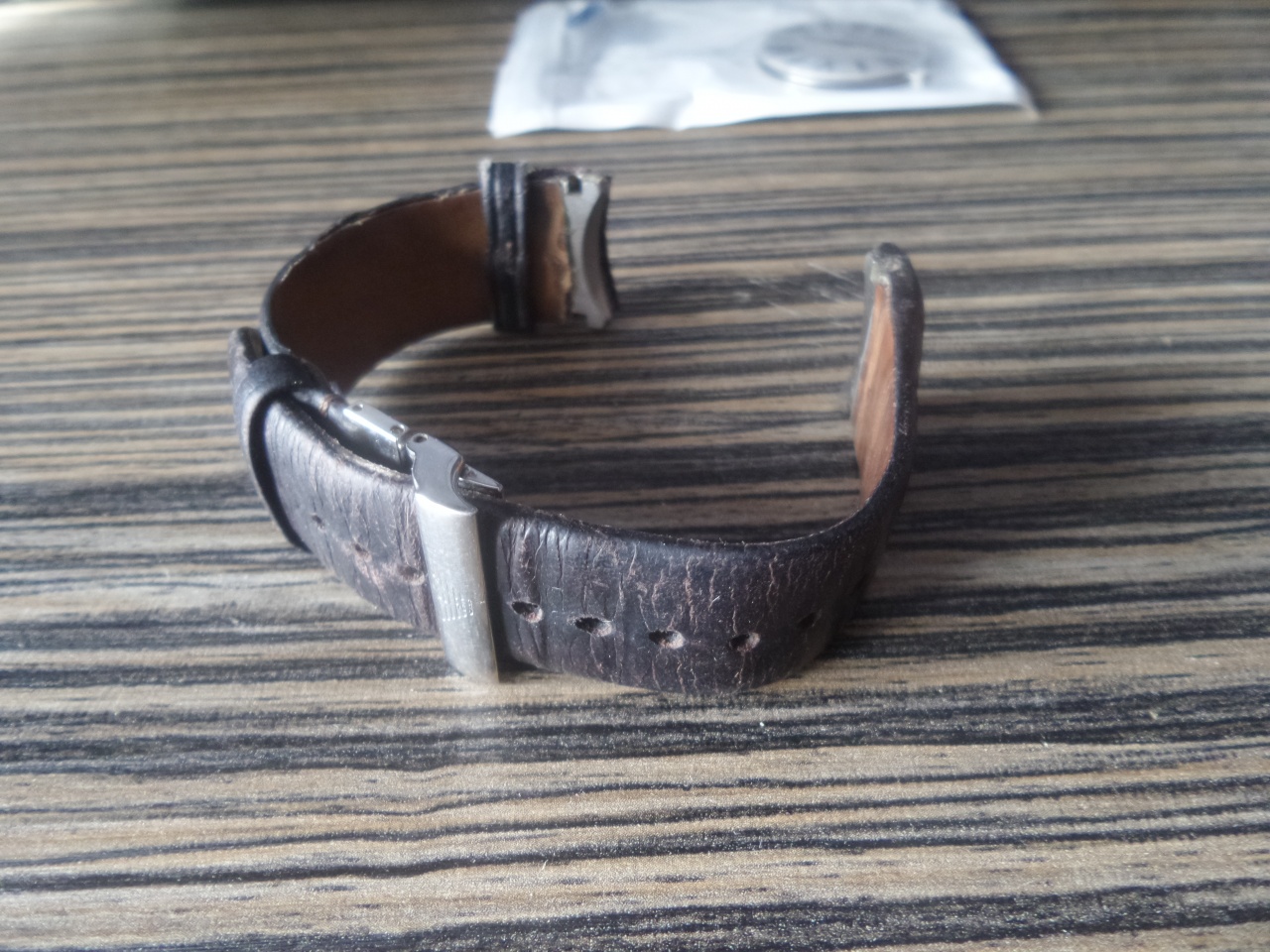

Спасибо, воспользуюсь информацией. Прикладываю фото, о ремонте ремешка уже договорился. Стекло в диаметре 35 мм, толщина 1 мм как и полочка.
