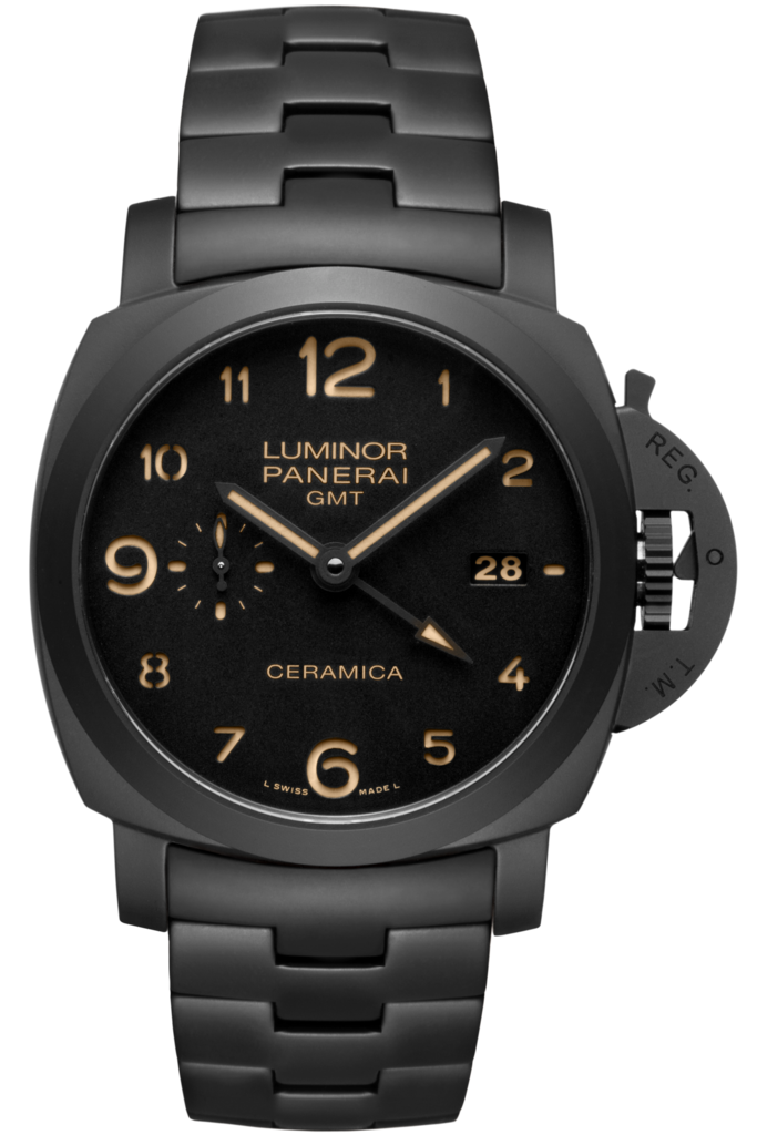

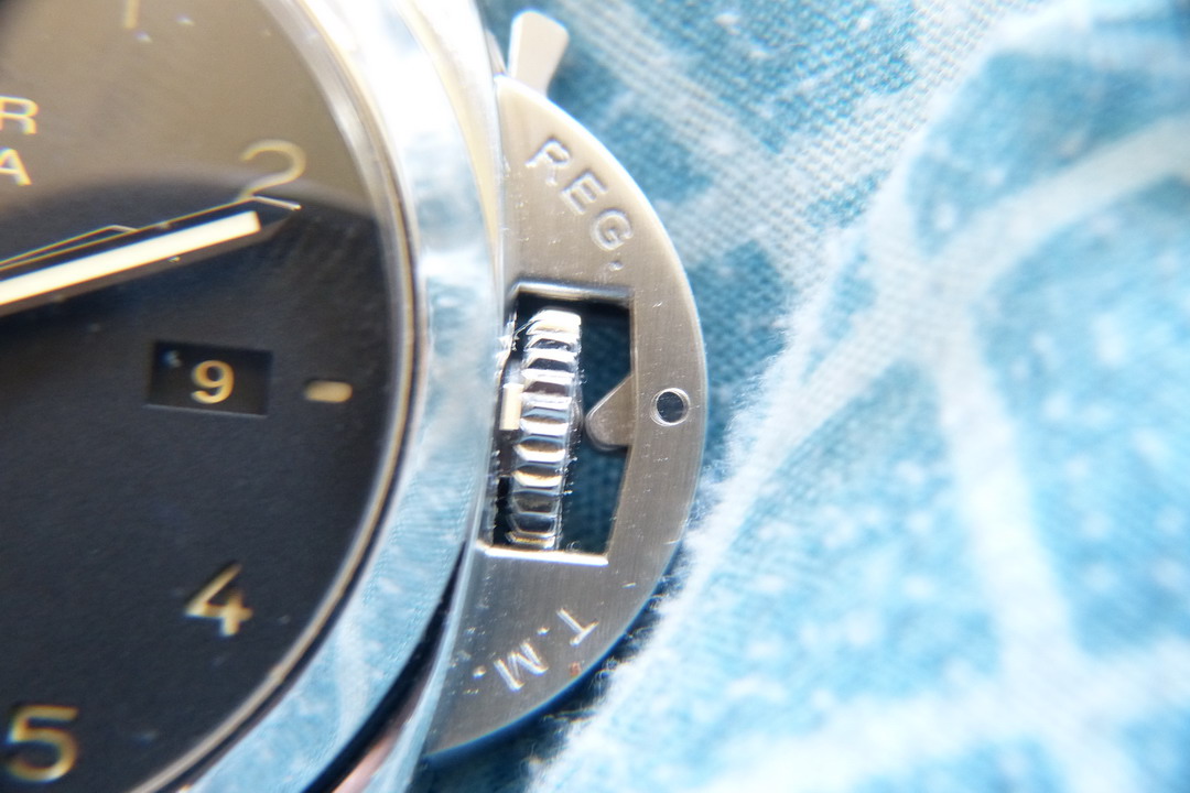

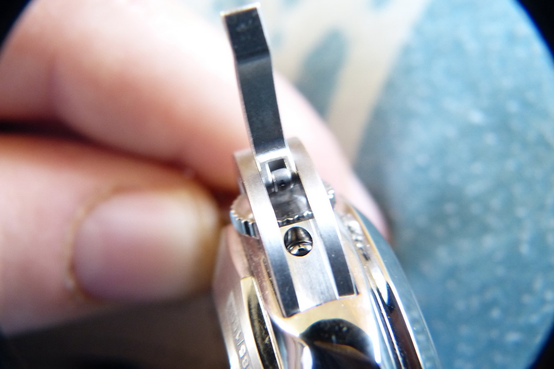

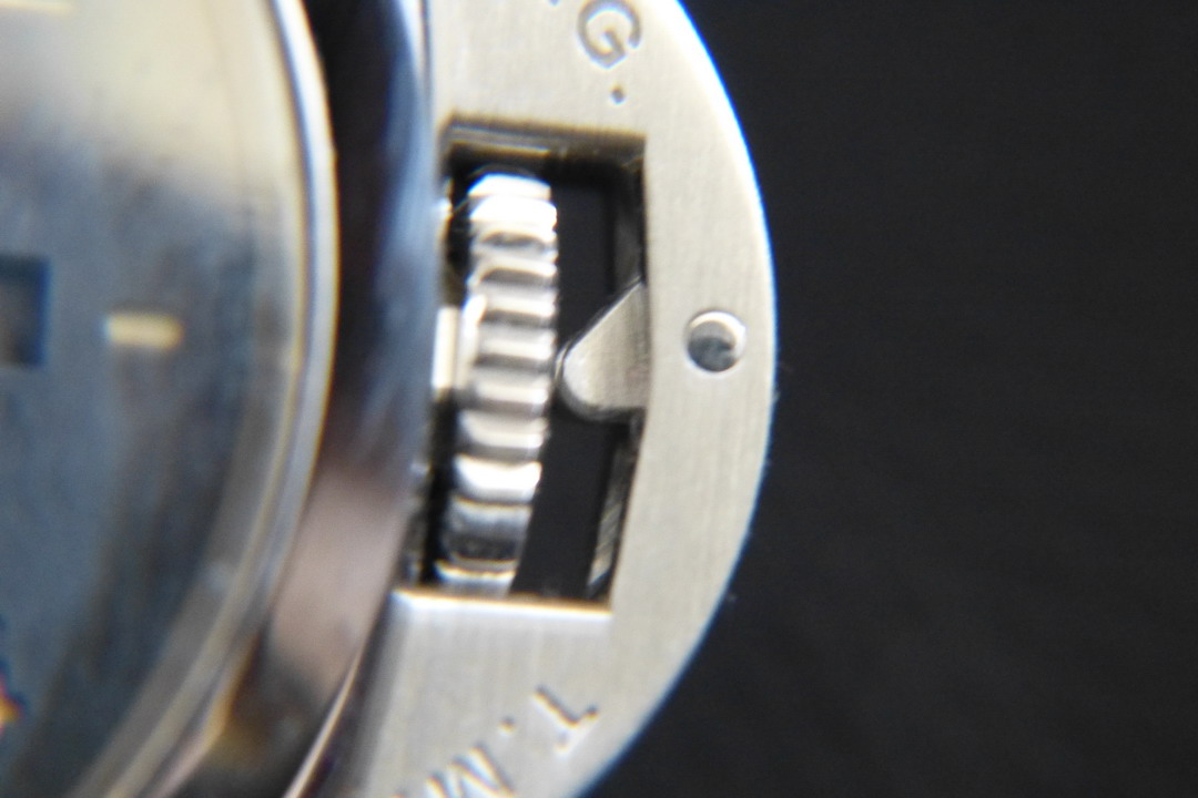

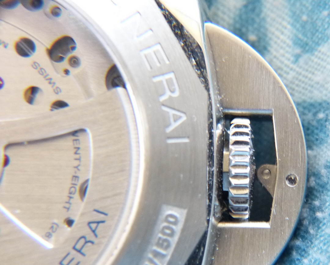

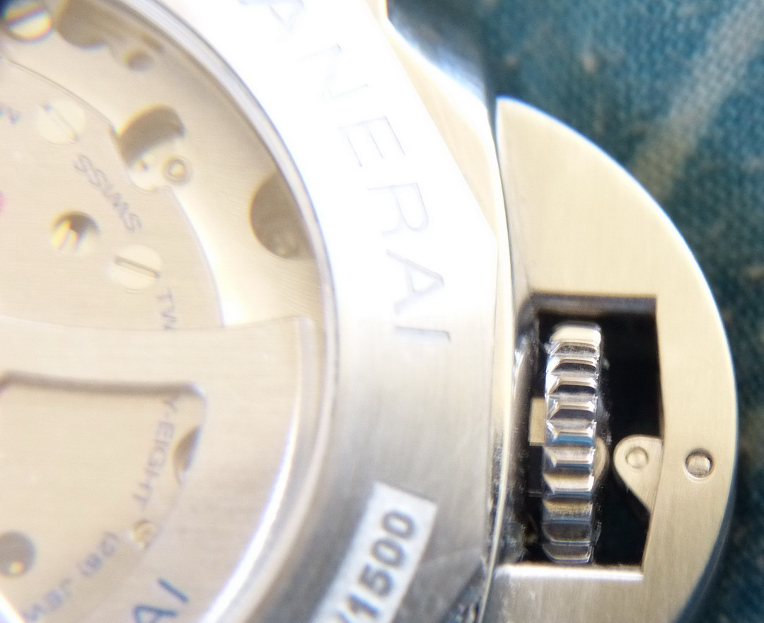

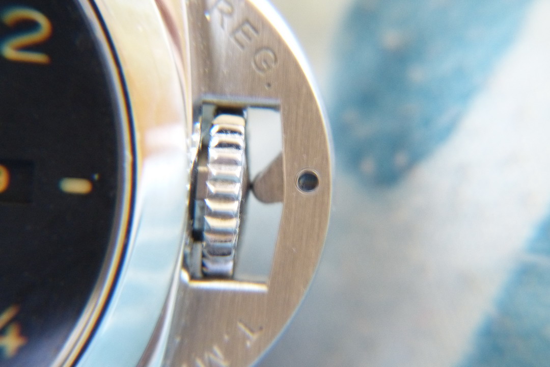

Прочитал где то, что одним из признаков подделки является отсутствие вала (пина) на курке.
С удивлением на своем 359 при быстром осмотре с верху, вала на курке не обнаружил.
Подлинность сомнений не вызывает (все ремни, коробки, наклейки, доки (с печатью официального дилера в наличии)).

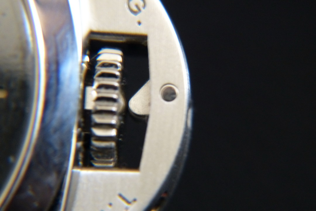

При осмотре снизу, вал виден, и шарик на нем тоже.

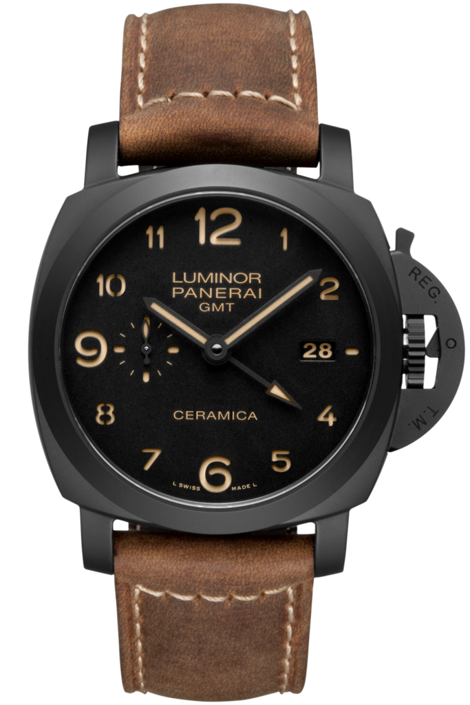

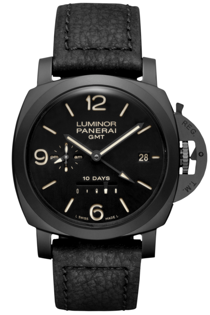

На официальном сайте, нашел несколько моделей (335,438,441), на которых его тоже с верху не видно.
Как это понимать???

Я думаю, это зависит от модели.

Не думаю, на фото других 359 вал виден

Конечно от модели,как пример,
Даже у одного из самых замечательных ПАМов,Феди(fiddy1950),нет вала
А ведь модель из раньшего времени.И сделан с душой.

Вы спрашиваете про керамические модели или про 359?
На керамических вполне допускаю, что вал и не требуется, ввиду того, что керамика не так стирается , как сталь. Именно, поэтому на стали предусмотрен вал , чтобы элемент был долговечнее.
На 352, 321 точно вал есть, да , и на 359 тоже должен быть. По фото из интернета он есть.
Вообще на всех моделях в 1950 корпусе он должен быть( там другой, более толстый рычаг).
Действительно странно, что на ваших его нет.

Я спрашиваю, почему у некоторых он виден с верху, а у некоторых нет.
Он у меня есть, только с верху его не видно (такое впечатление, что отверстие не сквозное, и вставляли вал с низу)
На видеo Panerai How It's Made , 49-ая секунда его тоже нет.
Серия у меня S (последняя)

возможно от года зависит и от кейса,
вот ссылки на 2 фотки - серия незнаю-какая-но-новые с пином (OP6900), серия N - тоже с ним (OP6818)
http://www.9maiali.com/uploads/product/PAM0359_01.jpg
http://www.9maiali.com/uploads/product/13G046-W_01.jpg
посмотрите фотки всех годов

Имхо, после впрессовывания вала ролика в рычаг, на старых моделях, рычаг не подвергался повторной обработке.
В вашем случае вал в рычаг впрессовали, а затем сняли слой металла фрезой. Получился как будто невидимый вал. Соответственно, сам рычаг выглядит одним целым.

Я не думаю, что это зависит от модели, логично предположить что все курки стандартные.
Возможно на новых сериях изменили технологию производства
Сообщение от KazinaK Посмотреть сообщение
Тогда почему он виден снизу?
Скорее на оборот, после впресовывания не обробатывали, а впресовывали с низу.

Согласен с ув. форумчанином KazinaK. Более того, на всех фотках сверху (кроме первой) видны очертания вала. Если присмотреться вал есть и отверстие сквозное, не стоит переживать. Вот посмотрите ещё раз на третье фото - там видно лучше всего. Можно заметить очертания вала на рычаге в том месте где он и должен быть
