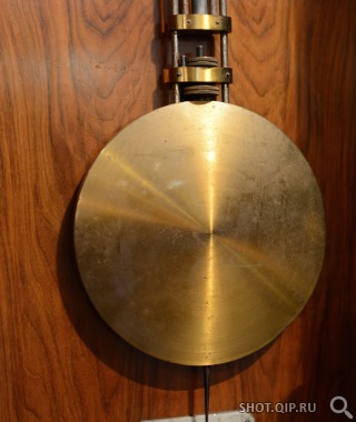

Подскажите какая по дизайну линза была на таком маятнике

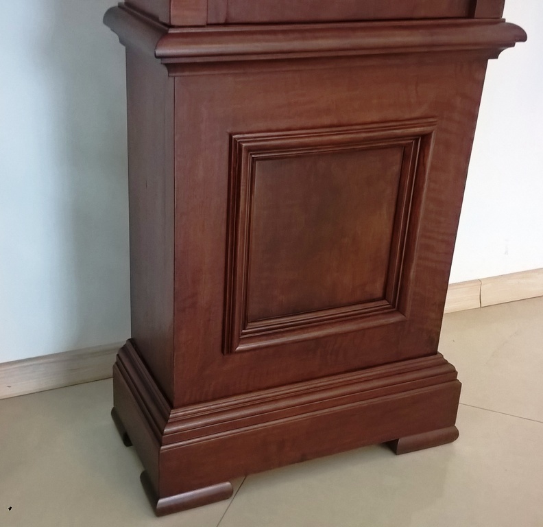

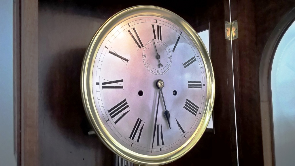

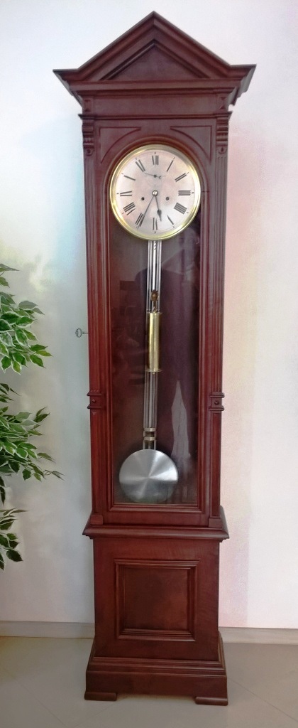

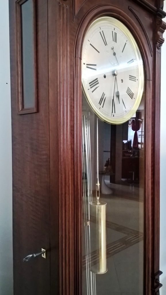

Реанимация.
Взялся восстановить часы после попытки привести в божеский вид предыдущим владельцем. Механизм был исправен , серебряное покрытие циферблата было частично потеряно и заново произвел серебрение .
Линзу маятника сделал из стали (не нашел латуни подходящих размеров)толщиной 20 мм , и диаметром 210 мм .Размеры высчитал по фотографии . Спасибо Олегу за предоставленные фотографии! Вес линзы получился 4 кг , Вместе с компенсационным маятником вес получился 5 кг и 600 грамм.
Основное время было затрачено на восстановление корпуса.
Цвет корпуса часов часов взял с фасада часов куда не добрался солнечный свет (ультрафиолетовое излучение).
Принимаю конструктивную критику.

Ну какая критика ?, Всё просто Здорово!!! Снимаю шляпу.
С уважением Александр

Линзе бы жёлтое покрытие...

А вот один вопрос 5кг и 600гр. в моем понимании это оочень много для маятника (или нормально) и каков подвес у такого тяжелого маятника -?
А линзе может не желтое покрытие как советует Василий а наоборот - серебрение.
