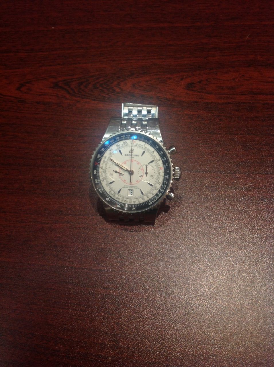

Как перевести дату на Breitling Montbrillant Legende?
Добрый день! Подскажите, как перевести дату на Breitling Montbrillant Legende? Ни как не могу разобраться. Неужели только стрелками?

Сейчас ничего не переводите! Поищите в интернете инструкцию на ETA 7753.
Я думаю, во втором положении заводная головка, но перепроверьте. И этого делать нельзя с 20.00-3.00.

Судя по инструкции, которую вы приложили, на данной модели есть кнопка перевода дат. На моих часах такой кнопки нет.
По ощущениям, второе положение заводной головки есть, но при прокрутке колеса ни чего не происходит...

Это описание механизма, который по идее там стоит, это не инструкция к Вашим часам.
Вот эту посмотрите, у Вас должно быть также.
Там есть и на русском.
Интересная система, узнал для себя что-то новое .

"п.2 Вытяните головку завода в позицию 2. Двигайте стрелками вперед и назад между 20 и 24 часами – так устанавливаются показания календаря на день вперед." - выполнил эти действия, так и не понял, что должно произойти ...
Какую стрелку вращать м/у 20 и 24 часами - часовую или минутную и что должно случиться?
"3. Вращайте стрелками вперед до появления необходимой даты (дата меняется в полночь). После этого установите время." - правильно я понимаю, что нужно крутить стрелки, пока не появиться нужная дата? Но ведь это очень не удобно (например прокручивать несколько дней).
Странная система ...

механизм 7753, на механизме ускоренный перевод даты производится кнопкой в районе 10 часов, недостаток данной модели отсутствие в корпусе спец.кнопки
