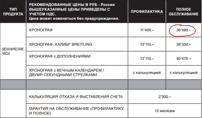

Репассаж (в т.ч. выравнивание стрелок хронографа) стоит сейчас ровно 36480. Плюс замена изношенных деталей тысяч 10. Ремонт заводной головки, думаю 15-20. Итого ~ 60-65
Но точную стоимость скажут только в сервисе.
