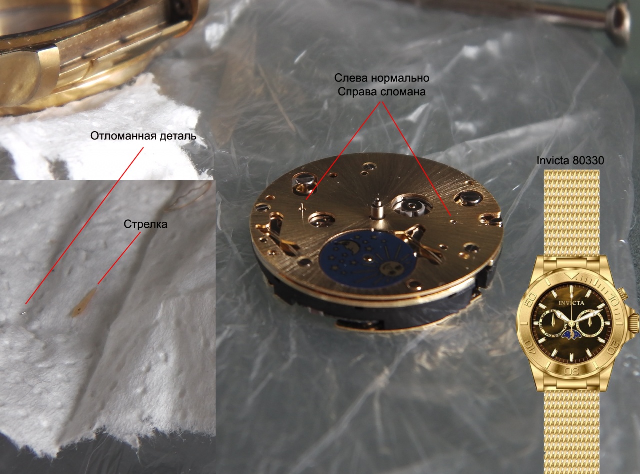

Примерно год назад из-за сильных ударов отлетела секундная стрелка. Решил исправить всё сам
В итоге сломал стержень, на котором держалась стрелка даты. Возможна ли своими силами замена шестерёнки, на которой был обломанный стержень?
Или быть может его можно как-то приклеить? Для наглядности прикладываю картинку. Толщина стержня на глаз 1/4 мм.
Если это невозможно самостоятельно сделать, хотя бы примерно озвучьте стоимость у мастера.

В Ваших часах установлен калибр швейцарский ISA 9231/1900. Купить отдельно колесо, которое Вы сломали крайне сложно, если не невозможно. Т.е. если нет донора, придется менять механизм в сборе. Стоит этот механизм относительно недорого. Проблема небольшая...

Лазерная сварка и токарный станок и ничего не нужно покупать. В принципе и токарного достаточно

Всем спасибо за ответы!
И в самом деле - калибр поменять лучшее решение. В России я пока не понял где приобрести нужный калибр, но нашёл где из Америки заказать рублей за 1500. Так что, проблема решена.
