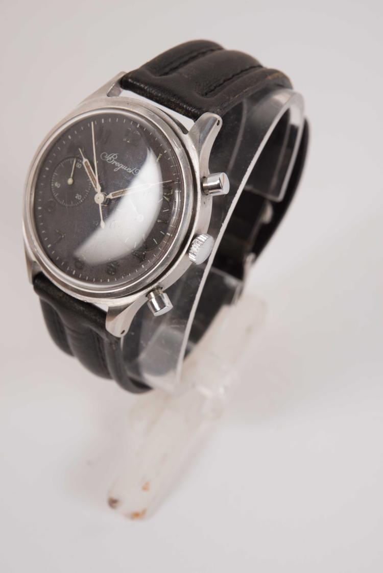

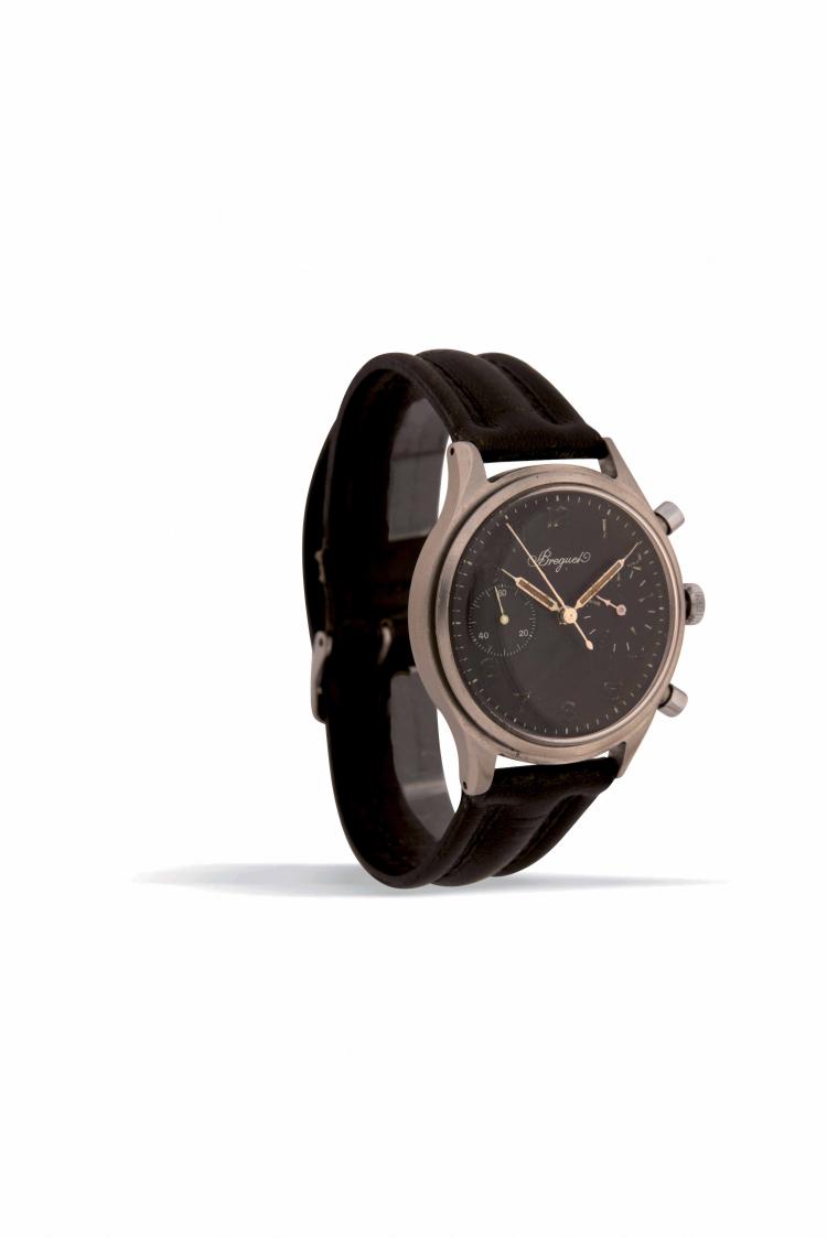

Добрый день уважаемые специалисты.
Думаю добавить себе в коллекцию вот такую прелесть - 1954 года, Бреге хронограф, на ходу.
Немного смущает отсутсвие ребристости корпуса, характерной для Бреге.
Вопрос, что является для них хорошей ценой, а что было бы слишком дорого?
Благодарю.

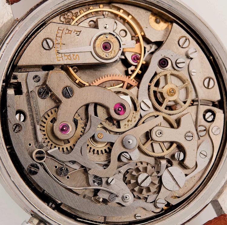

Я вот ни на что не претендую, но какие-то они мутные... Ни на мехе, ни на задней крышке, никаких клейм... Только надпись на цифере... Так таких надписей можно понаписать на любых винтажных часах... Чем, кстати, активно занимаются некоторые личности из Южной Америки, выставляя потом на ebay винтажные "Улиссы" и Ко.

Сообщение от dronpv Посмотреть сообщение
: Ни на мехе, ни на задней крышке, никаких клейм... .
Клеймо есть. Виднеется под балансом. Рядом с номером. Некая 4-х лепестковая ромашка.

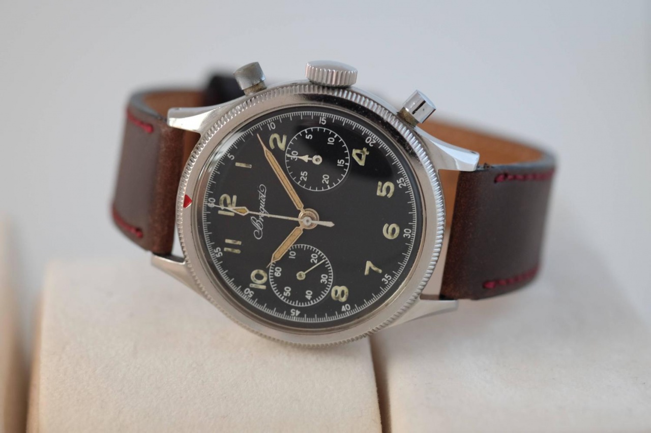

Должно выглядеть вот так.

Тогда вопрос - почему продавец сделал относительно хорошие фото часов и меха, но не написал почему нет ребристости и не сфоткал крупно то, что доказывало бы аутентичность.
Шансы на собранные из нескольких часов, в одни - пилоты с надписью Бреге - вполне реальны.
При покупке удаленно - очень даже неиллюзорны.
Вам не кажется это странным ?

Сообщение от uhrolog Посмотреть сообщение
"R" в шильдике, общем для Ebauches SA - Rohwerke, Valjoux SA.
это же ЕТАшкина печать.
Котлета это,мех не из этого корпуса 100 %, ну и фото "вдалеке с бликами и разворотами" якобы эстетика )) бегите оттуда,думается если бы фото было прямо и в упор,темы бы не было.
