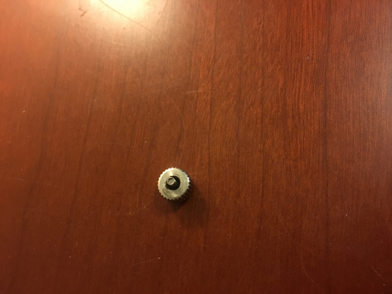

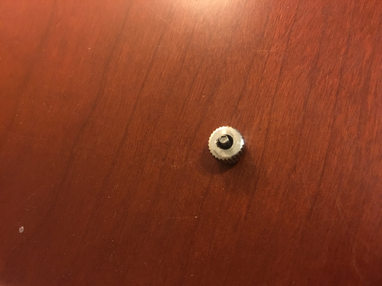

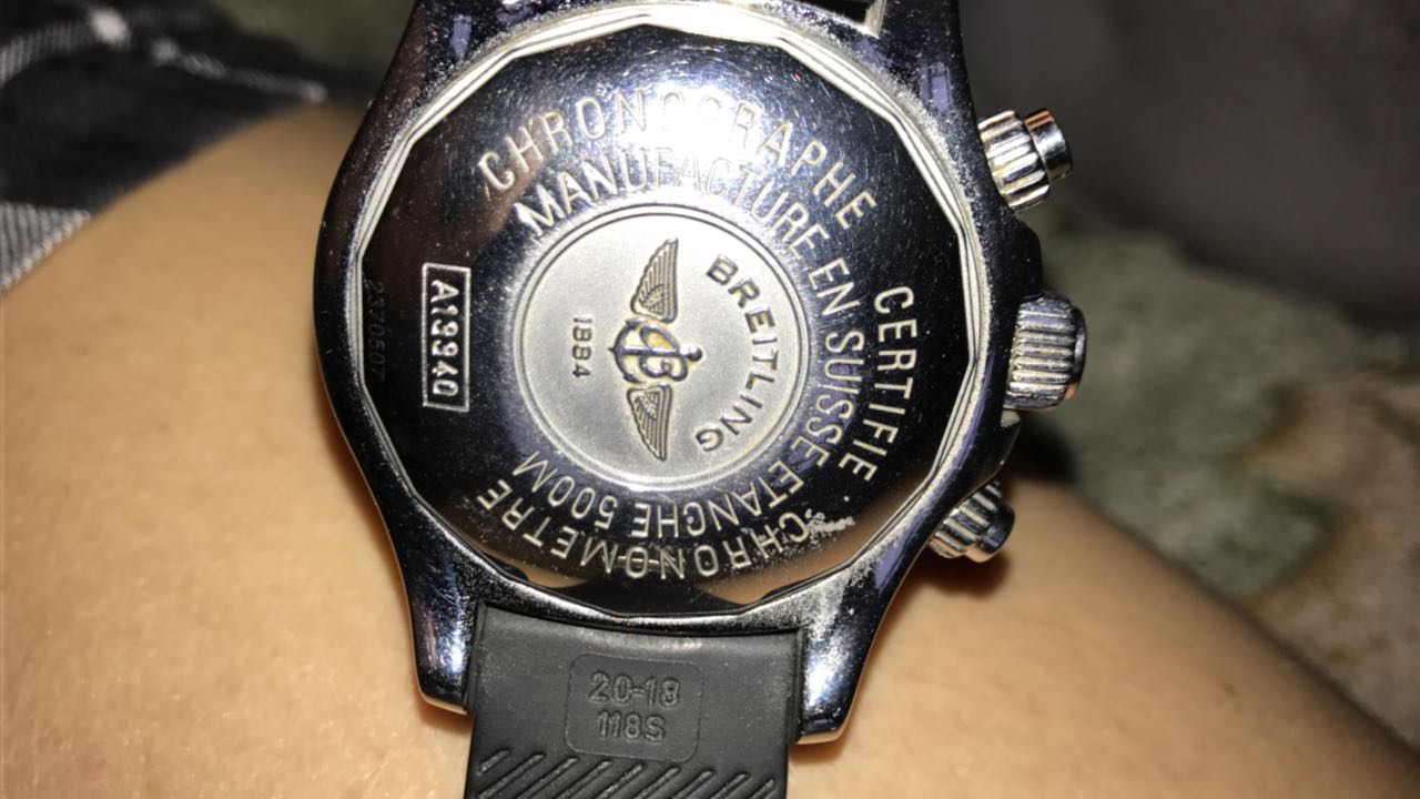

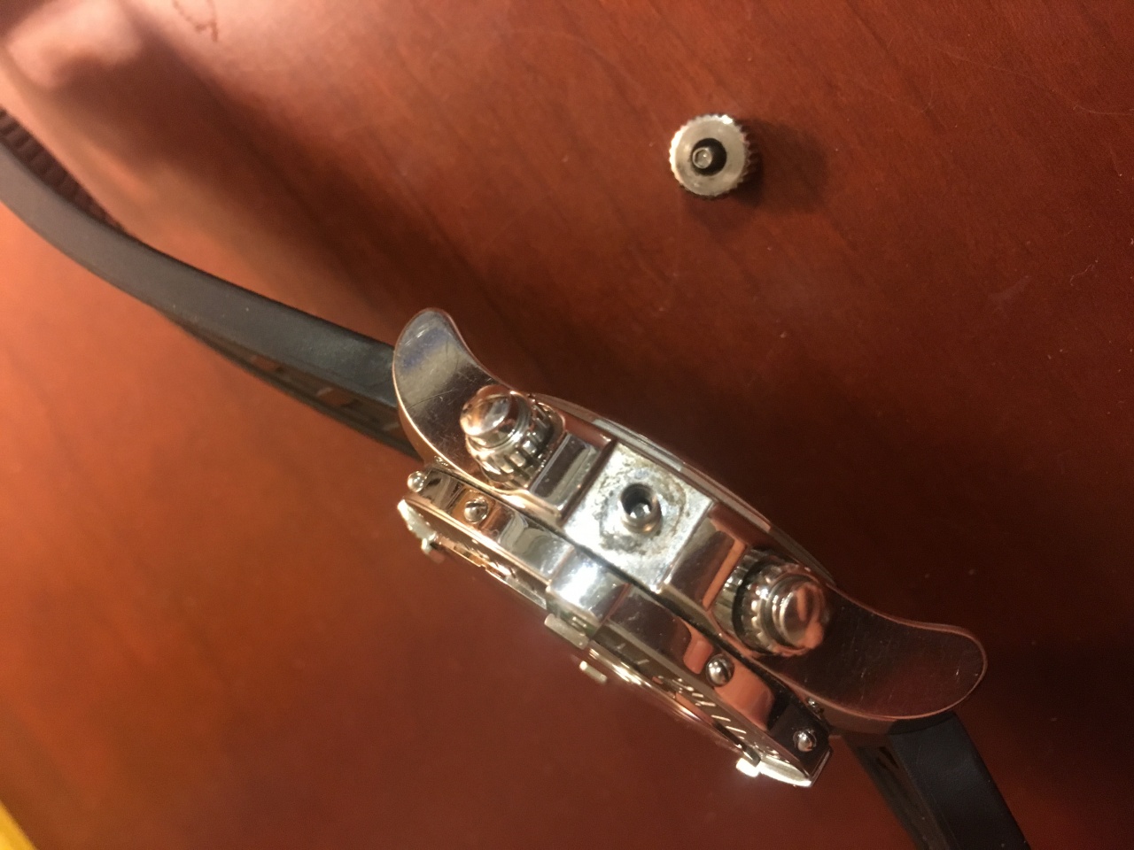

Всех приветствую!
Случилась одна неприятная история, хотел перевести время, потянул, и вот, что произошло (на фото). На Бутырском сказали по телефону, что надо делать полный репасаж, который стоит 37 тыс. (или около того, могу ошибаться) в рамках которого меняется головка и другие запчасти. В связи с тяжелой экономической ситуацией вопрос в следующем....
На ebay большое количество этих головок по приемлемой цене, но не знаю какую выбрать. Может есть какой-то каталог, где можно посмотреть чтобы не промахнуться...
Спасибо!

На самом то деле головка вам и не нужна совсем....
У вас сломался заводной вал. Поэтому нужно высверлить остатки обломка и вставить новый вал, ( у вас там видимо 7750 стоит), поэтому сложностей с новой зап частью быть не должно...Найдите хорошего мастера или сервис, уверен там вам помогут.
На форуме есть ветка, "Где отремонтировать часы"... поищите и почитайте, это ерундовый ремонт, при условии что часы работают корректно...

Спасибо! Вы правы, 7750 стоит. Надо отвезти в "Точный ход". Андрею кидал фото, он сказал, что необходима замена головки. Попробую обратиться в другую мастерскую! Еще раз благодарю!
