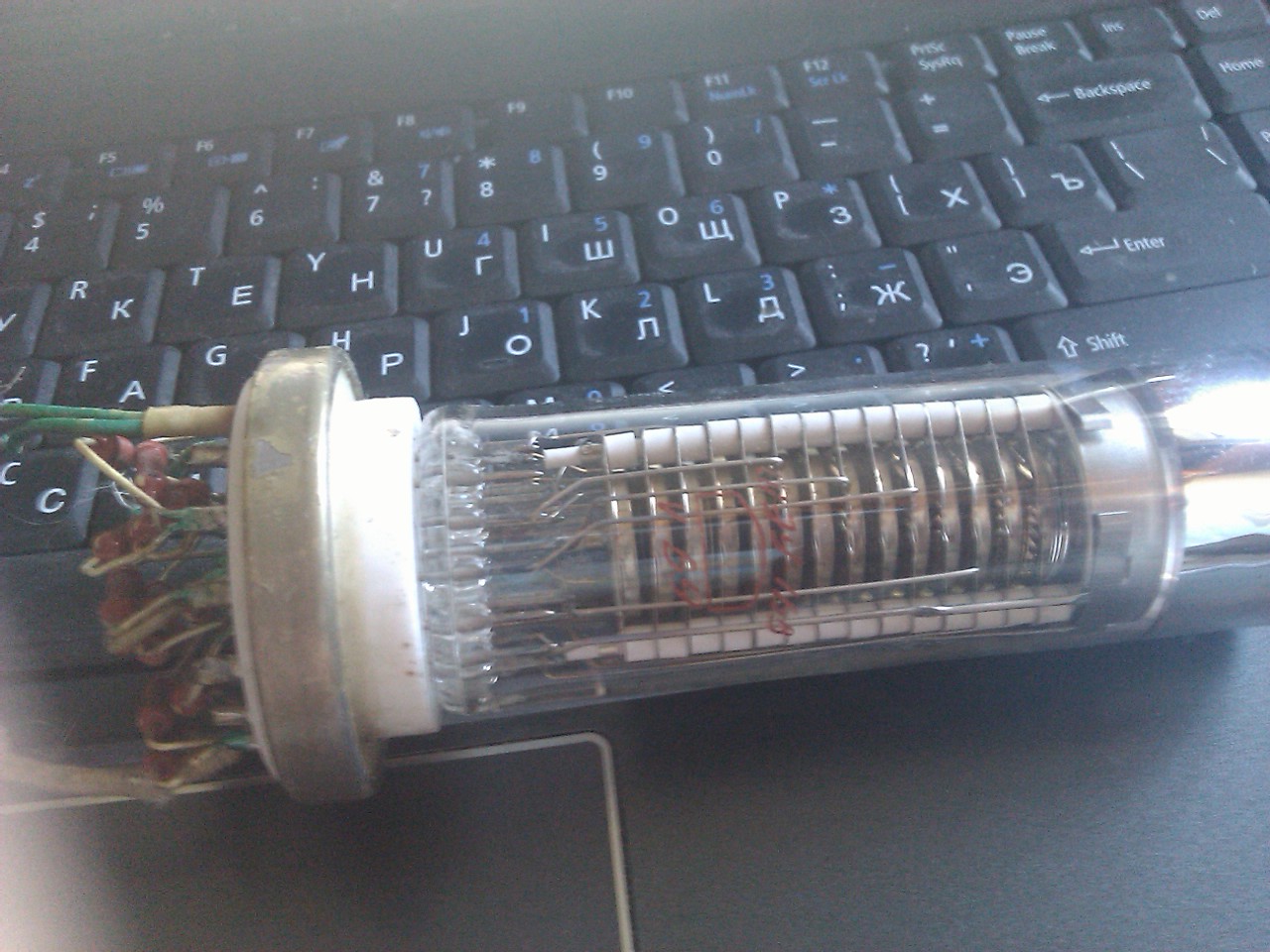

Добрый день,на такую лампу ФЭУ-16В,схемку не подскажете или ссылку.
ID:	798154   Нажмите на изображение для увеличения

Нет, с ФЭУ я не сталкивался.
Знаю только, что это Фото-Электронный Умножитель и применяется для регистрации/детекции слабых импульсов света или рентгеновского излучения.
В часостроении вряд ли применим, разве что для регулировки яркости индикаторов в зависимости от внешнего освещения.
Но это уже будет махровый оверинжиниринг )))

Эти девайсы предназначены для измерения очень слабых световых потоков и требуют напряжения питания более полутора киловольт
