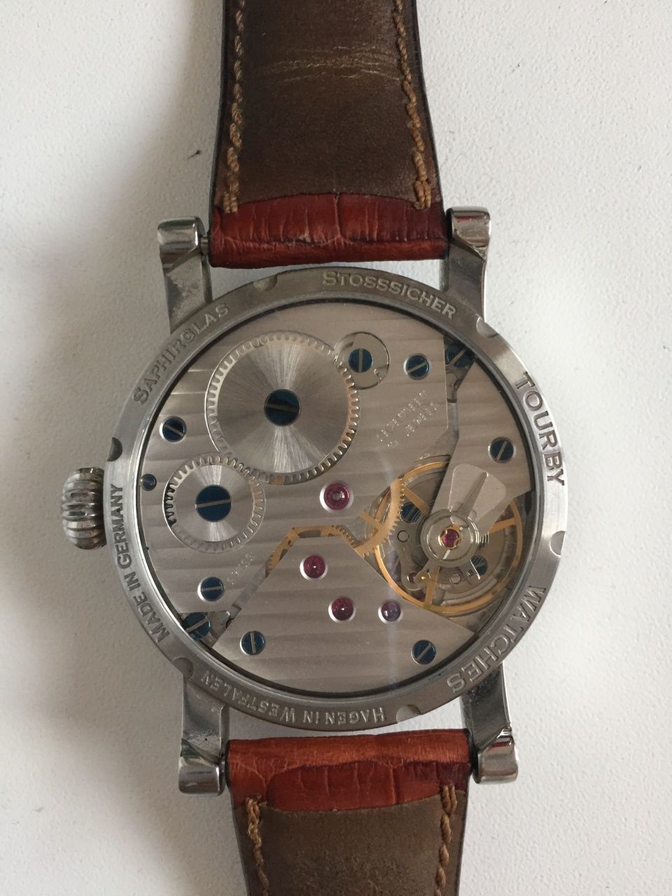

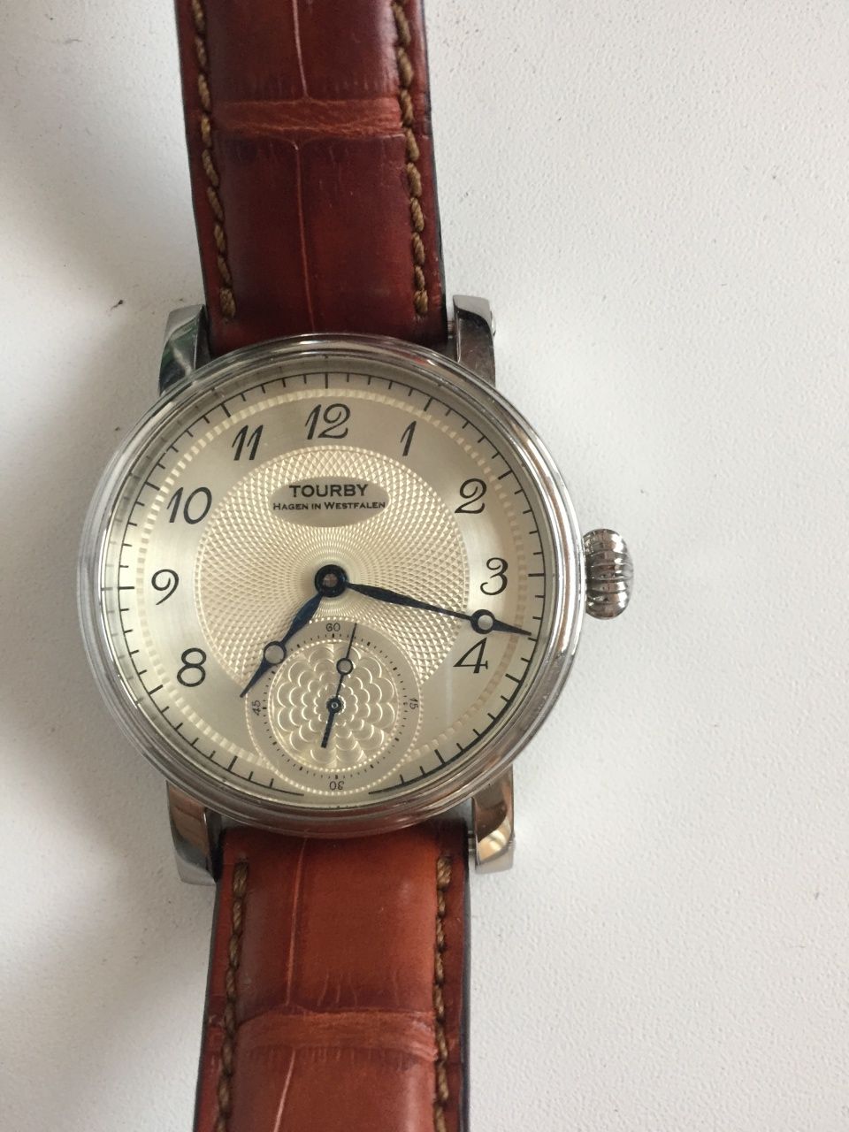

Здравствуйте!
Приобрел Tourby.
Механизм без автоподзавода.
Очень часто показывает некорректное время - может отставать на 30-40 минут.
Подскажите, как правильно заводить эти часы? Какой это механизм? Что можно сделать в моей ситуации - часы еще на гарантии производителя.
Есть ли гарантийные мастерские Tourby в Москве?

Механизм UNITAS сверхнадежен.
начните с простейшего, сходите проверьте в любом сервисе на намагниченность.
Старый 25.02.2017, 18:46
Аккаунт удален
Сообщений: нет данных
Предыдущий оратор говорит дело.
Если всё же вопрос не в бальном намагничивании (часы размагничивают бесплатно или за небольшую плату в часовых мастерских) - то связывайтесь с производителем и решайте вопрос по поводу ремонта.
Ваш калибр (механизм) называется ETA Mecaline 6498-1
http://www.eta.ch/index.php?id=59&L=2
или
ETA Mecaline Specialities 6498-2
http://www.eta.ch/index.php?id=70&L=2
более точно можно узнать взглянув на надпись на платине, под балансом:

По размеру зубьев это 6498-1, у 6498-2 заметно мельче, вернее чаще. У меня другая проблема: ровно спустя 2 года начала скрипеть и туго проворачиваться заводная головка, а теперь и вовсе требует усилия, которое я боюсь приложить.
Я так понимаю, что требуется банальная чистка/смазка, а куда с этим в провинции? Территориально часы в Гомеле, в Белоруссии, стране тунеядцев)
