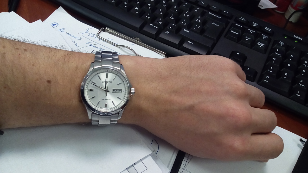

На работе где я работаю, работают также и японцы и ездят в Японию иногда, реже чем хотелось бы. Попросил японца отдать часы в ремонт. Понимал, что это может занять больше времени, чем если бы ремонт был в России. Но учитывая, что данная модель для внутреннего японского рынка, запчастей пришлось бы ждать из Японии, то по времени может получилось бы и быстрее. В итоге имеем починенные часы. Времени ушло около трех месяцев.
