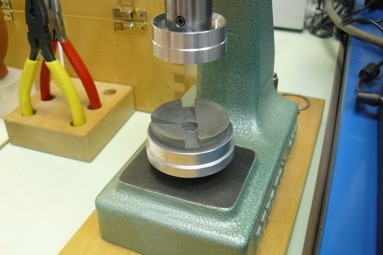

Кто как закрывает крышку на Радо
Мои "любимые" часы:
Часто видел раздавленные стекла, правда, не мною, сколы по краям, но меня обходило стороной. Всегда делал так:
правда у меня были фторопластовые оправки, а не металлические.
Но в последний раз, уши, удерживающие стекло, соскользнули и нагрузка пошла на край стекла, как результат раздавленное стекло. Закрывал часы я без стекла, к стати, что мне показалось удобным и безопасным. А потом ушами крепил новое стекло.
Поделитесь опытом кто и как закрывает такие часы? Заранее благодарен.

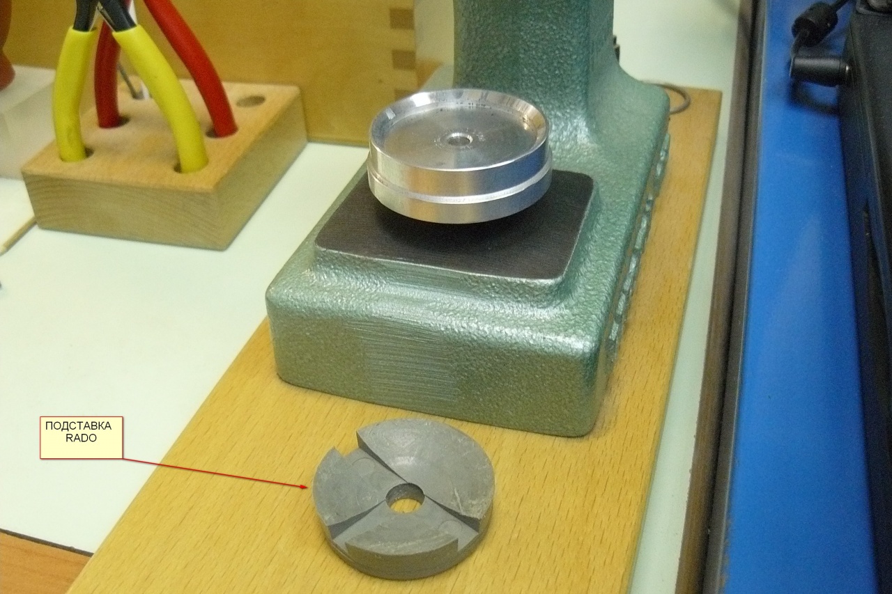

На фото подставка RADO для этих часов, я на ней закрываю все часы с выпуклыми стёклами разных форм.Нажмите на изображение для увеличения

Эти 4 пользователей сказали Спасибо! uhrmaster за это сообщение:

Сообщение от Lentyay Посмотреть сообщение
А что это за материал?
Сделана из резины. Когда работали со Свотч Груп заказывал на фирме RADO.
Если по поводу этого приспособления, то вам сюда. Вещь в хозяйстве нужная и не очень дорогая, стоит порядка $15.00, но подходит далеко не для всех часов Rado.
Сообщение от Trops Посмотреть сообщение
Где купить или как и из чего сделать?
Продаются такие наборы, а можно и поштучно:
Опять же, комплект далеко не полный, оригинальных приспособлений раз в 5 больше, стоит каждая такая штуковина, в среднем $25.00, оригинальные Rado чуть дешевле.
Есть одно большое НО, эти «подставки» не для пресса Bergeon 6173, хотя можно и переделать под него.
