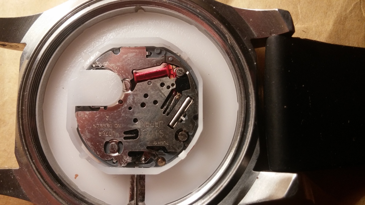

Часы длительное время лежали без задней крышки(руки не доходили купить батарею).После установки батареи, в процессе эксплуатации отклеился обод малой стрелки.Решил самостоятельно сделать, но сняв крышку не смог снять заводную головку/рычаг.
ВОПРОС:Какую манипуляцию свершить,дабы изъять??? рычаг заводной/переводной

Сообщение от privat22 Посмотреть сообщение
Задвиньте головку, нажмите иголкой на планку с точкой(на нее указывает стрелка и надпись "push") и одновременно потяните головку. И главное - если Вы задаете такие вопросы, надо ли ЭТО делать?

Спасибо огромное!!Свершил!Ремонт закончен.
""И главное - если Вы задаете такие вопросы, надо ли ЭТО делать?""-хотел удостоверится у профессионалов, в правильности понимания просмотренного на ютубе. Поговорка про "измерять и резать" про меня.Это было несложно.
