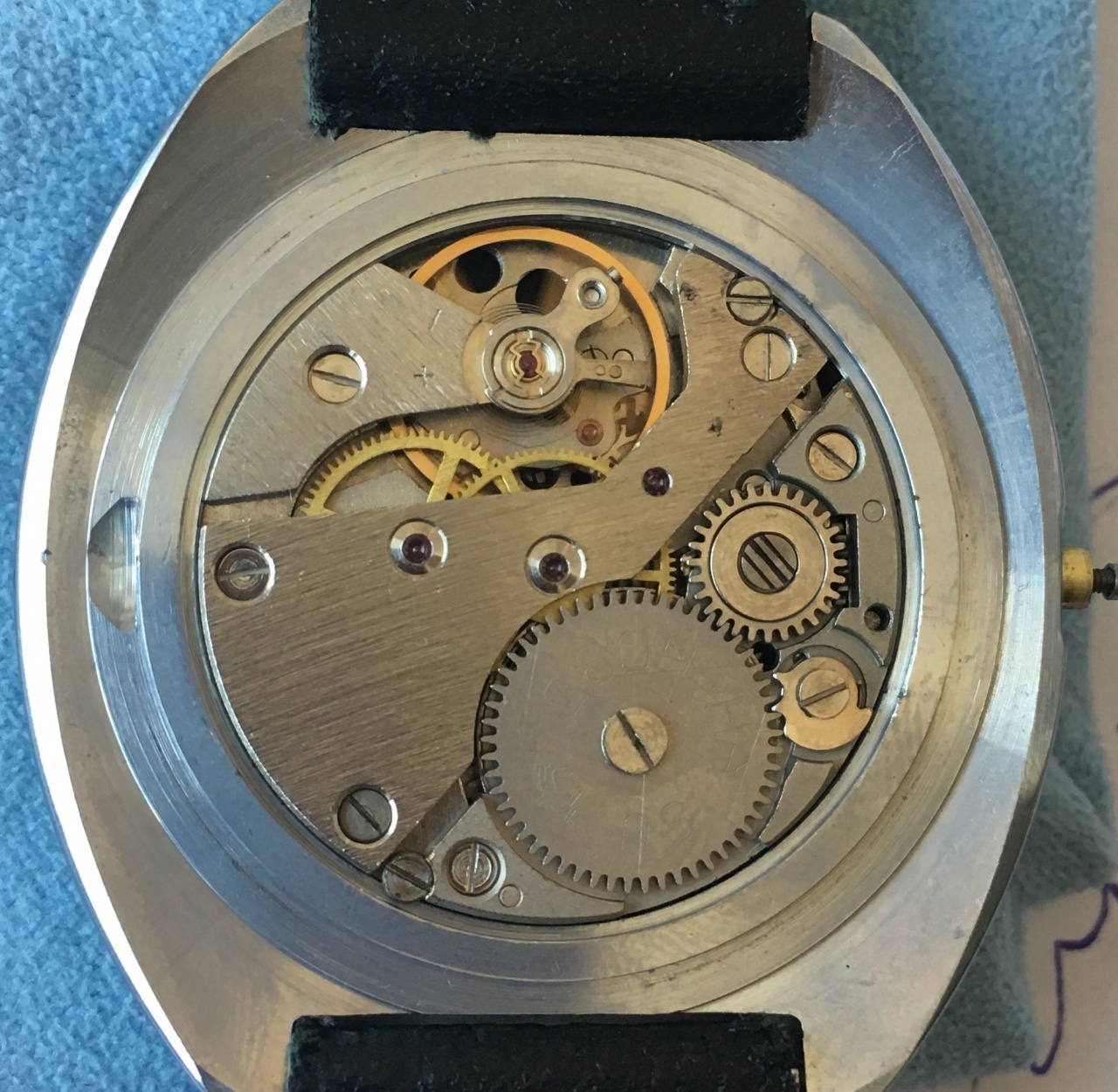

Добрый день!
Прошу помощи!
Хотел почистить часы внутри - зг, при нажатии на кнопку вынул беспроблемно.
Далее открытилтлва винта и столкнулся с тем, чтотчасы коптятся, но не вылезают.
В связи с этим вопросы:
- механизм надо с усилием вынуть или он вынимается со стороны стекала?
- пытаюсь вставить зг обратно - не получатся. Пробовал аккуратно и с нажатой кнопкой и без - не могу понять в чем проблема.

Механизм вынимается в сторону циферблата. Для этого надо снять рант со стеклом.

А перед этим нужно выкрутить два винта фиксирующие механизм в корпусе

Безель снимется и стекло само высвобождается? Безель плотно сидит? Пружина есть?
Как в таврить ЗГ обратно?
И ещё, по настройке хода - какой из рычагов (из двух) отвечает?
Спасибо!
Старый 16.03.2017, 16:06
Аватар для Андрей Крукович
Регистрация: 07.04.2006
Сообщений: 9,926
Сказал(а) спасибо: 2,474
Поблагодарили 7,330 раз(а) в 3,653 сообщениях
Сообщение от Динь-Динь Посмотреть сообщение
Безель снимется со стеклом.
Он напрессован.
Разбирать механизм и устанавливать слетевшие рычаги.
Который без винтика

Сообщение от Андрей Крукович Посмотреть сообщение
Почему сразу слетел? Какие признаки?
Старый 17.03.2017, 04:25
Сообщений: 9,926
Такие:
пытаюсь вставить зг обратно - не получатся. Пробовал аккуратно и с нажатой кнопкой и без.

Полет требует особого внимания при манипуляциях с валом. Там ничего сложного, просто нельзя сильно на поддавку давить, аналогично как на ЕТА. Правда на ЕТА ограничитель сделан, чего нет у Полета.

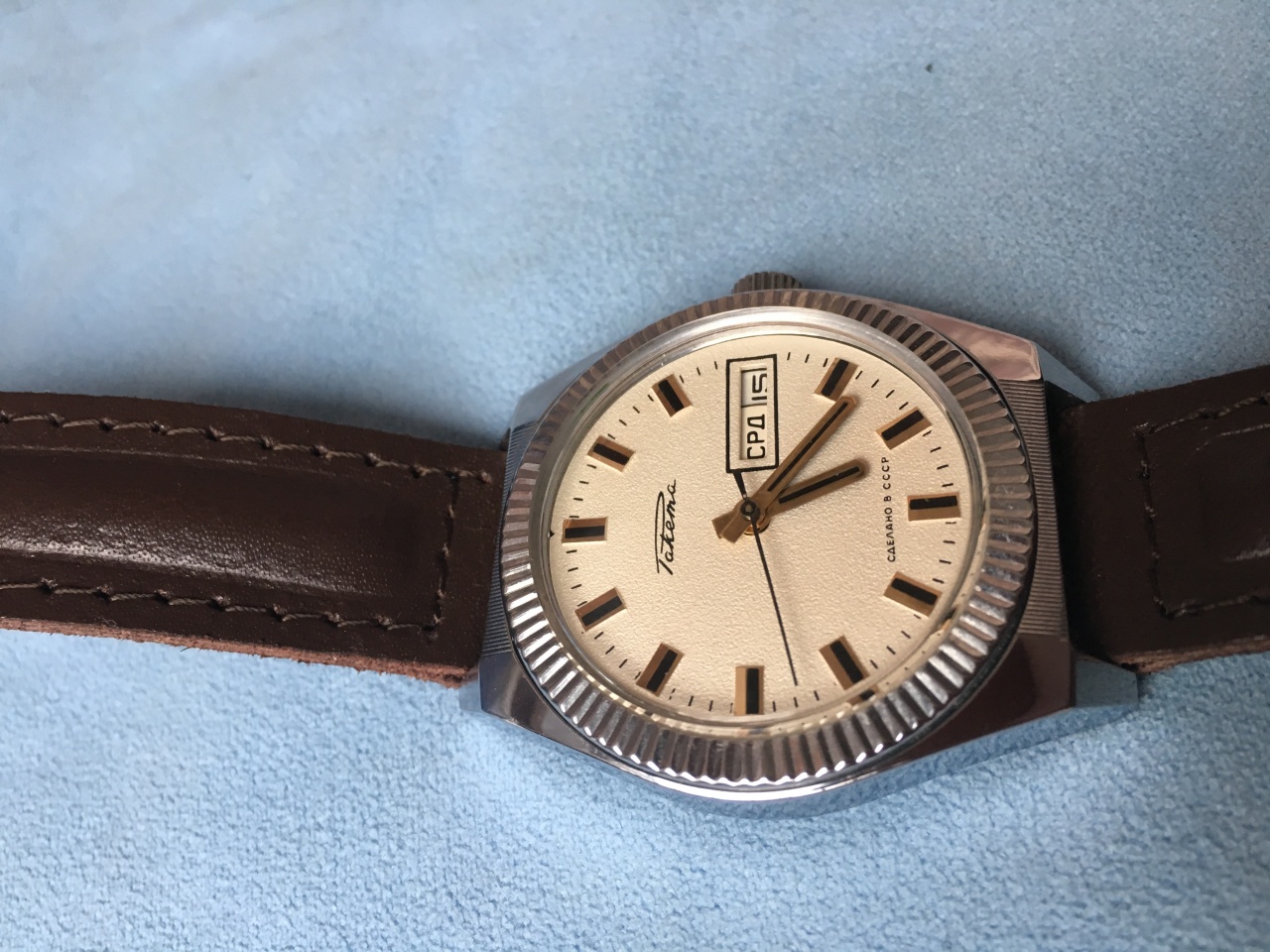

Похоже передавил. Не заметил момента. Сначала давил, не входил ключ, потом сильнее и ключ вовсе перестал цепляться. Поеду к мастеру, за одно почищу. Скажите - безель и стекло будут сняты единым блоком и они спрессованы клеем? В перспективе, если что, отдельно такое стекло найти можно и склеить его с безелем?
И за одно ещё про одни часы спрошу (фото ниже). Здесь тоже мех вынимается со стороны стекла или сзади? Безель уже не съемный. Читал отзыв одного форумчанина, как ему в мастерской пытались снять этот безель - в итоге, попортили. В этом случае интересует полировка - просто проклеите безель скотчем/бумагой? Высота плеска поможет избежать случайного контакта полировочного инструмента с безелем?
И ещё вопросик в догонку - настроить дату симметрично дням получиться?
