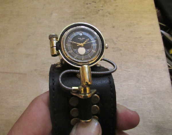

Есть еще такой вариант
ID:	1727404   Нажмите на изображение для увеличения
ID:	1727405   Нажмите на изображение для увеличения
