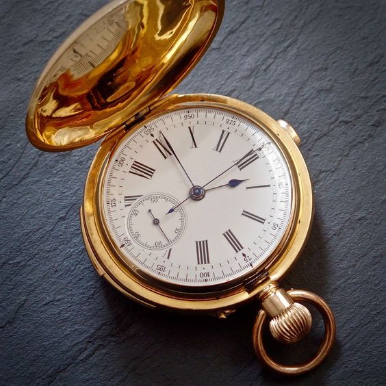

А для чего тогда хроноскоп на 300 мин? И как он правильно называется?
Во этот, например

А кто сказал, что на 300 минут? Стрелка совершает тот же самый полный оборот за 1 мин. = 60 сек.
1 минута (та же самая) поделена на 300 частей.
60 секунд/300 делений = цена деления 0,2 сек.
Для очень точных измерений. Возможно спорт, возможно техника, химические процессы, автомобильные гонки...
Просто очень точный хроноскопо-хронограф.
Для подсчета пульса избыточен.
