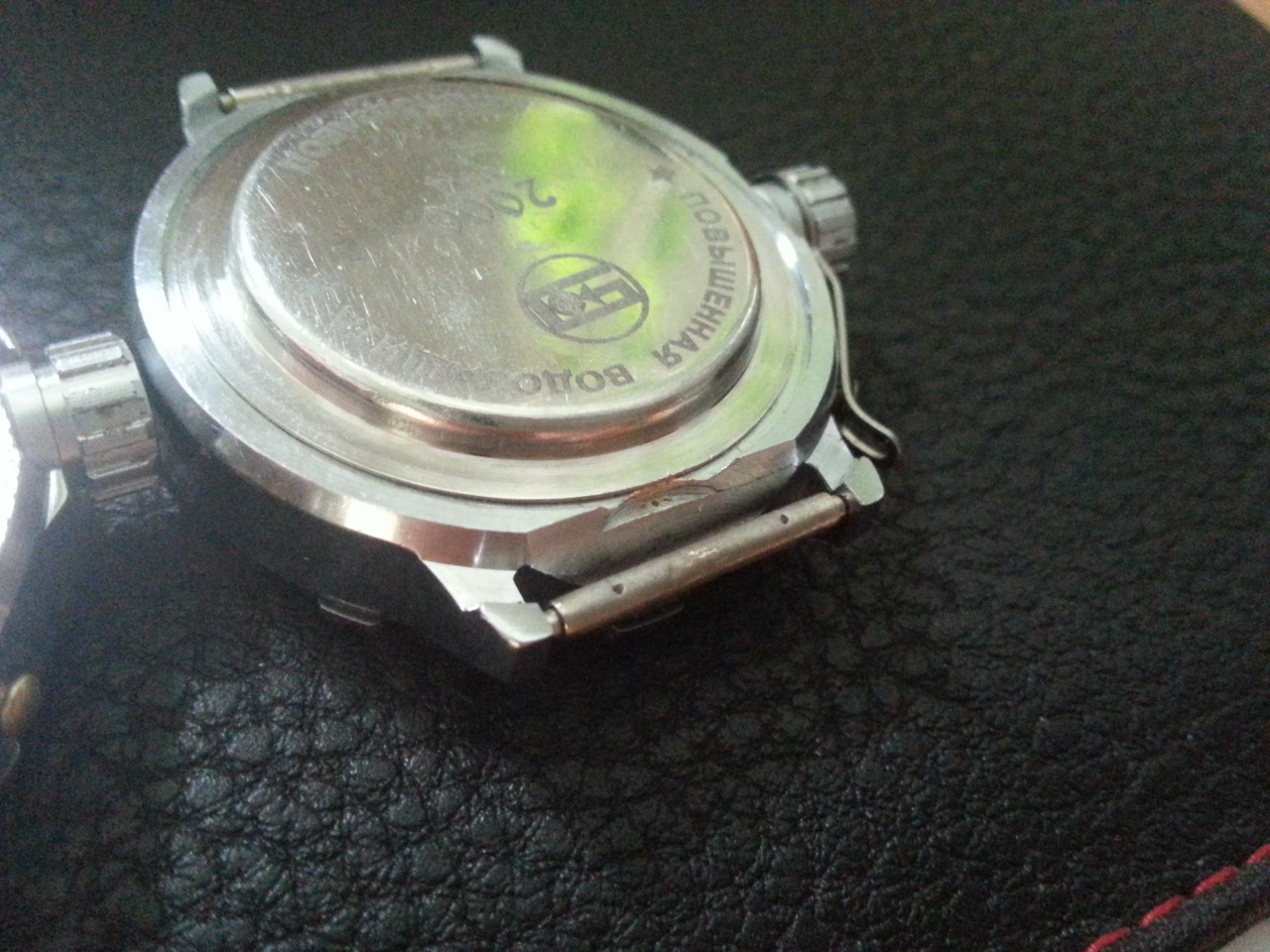

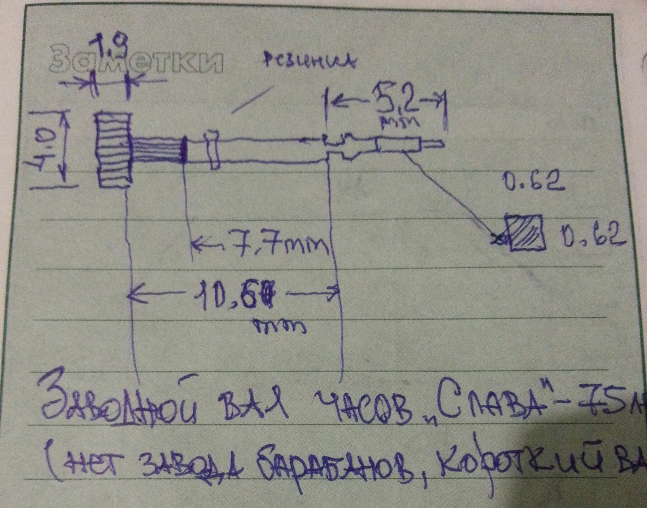

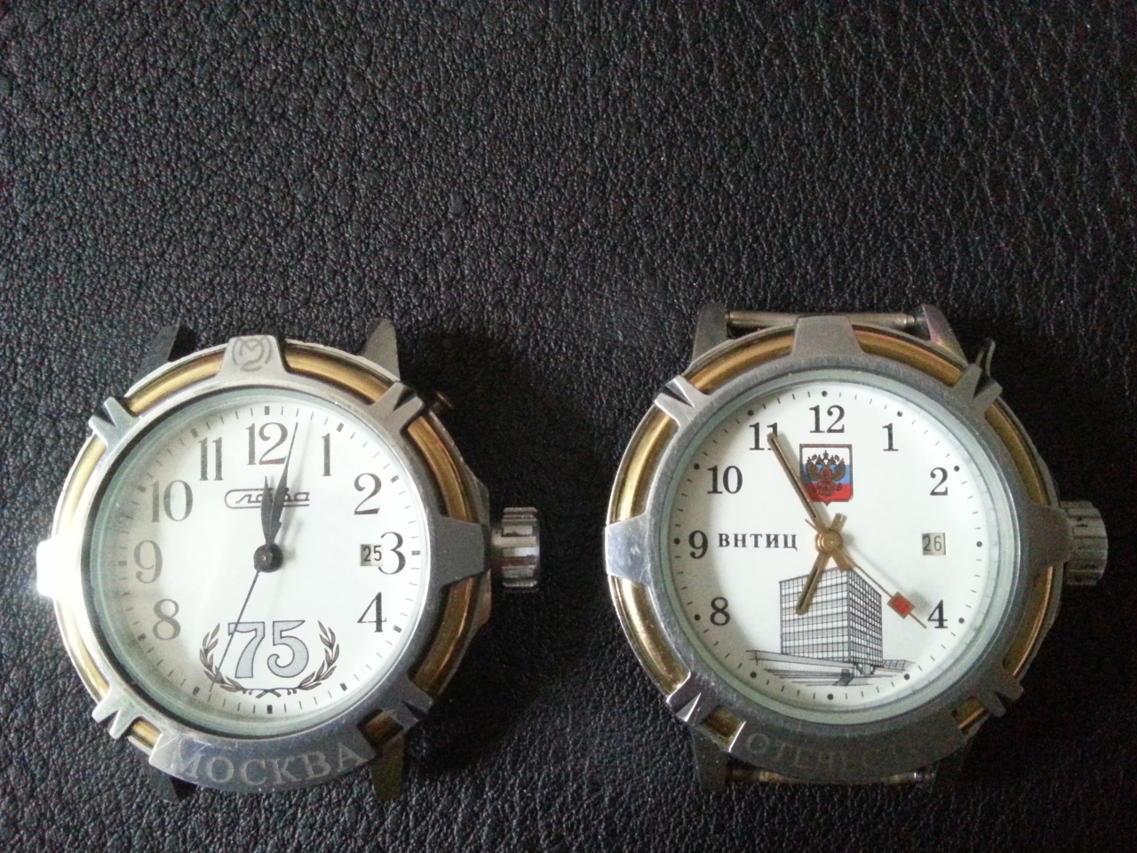

Столкнулся с проблемой длины заводного вала: в часах Слава псевдоамфибия,с хлопушкой, выпущенных к 75 летию завода, не хватает длины вала для завода пружины, головка вала упирается в футор, работает только перевод стрелок.Без корпуса все работает нормально, разбирал смотрел ремонтуар,снимал календарь,мост заводной,-пришел к выводу, что короткие либо вал(он с резинкой,наверное оригинальный), либо заводная головка короче на 1-1.5мм(муфта от самой шляпки), либо было колечко-шайба в месте соединения вала и головки(длина резьбы позволяет вставить колечко-шайбу),которое устраняет упор вала в футор(удлиняет общую длину вала).

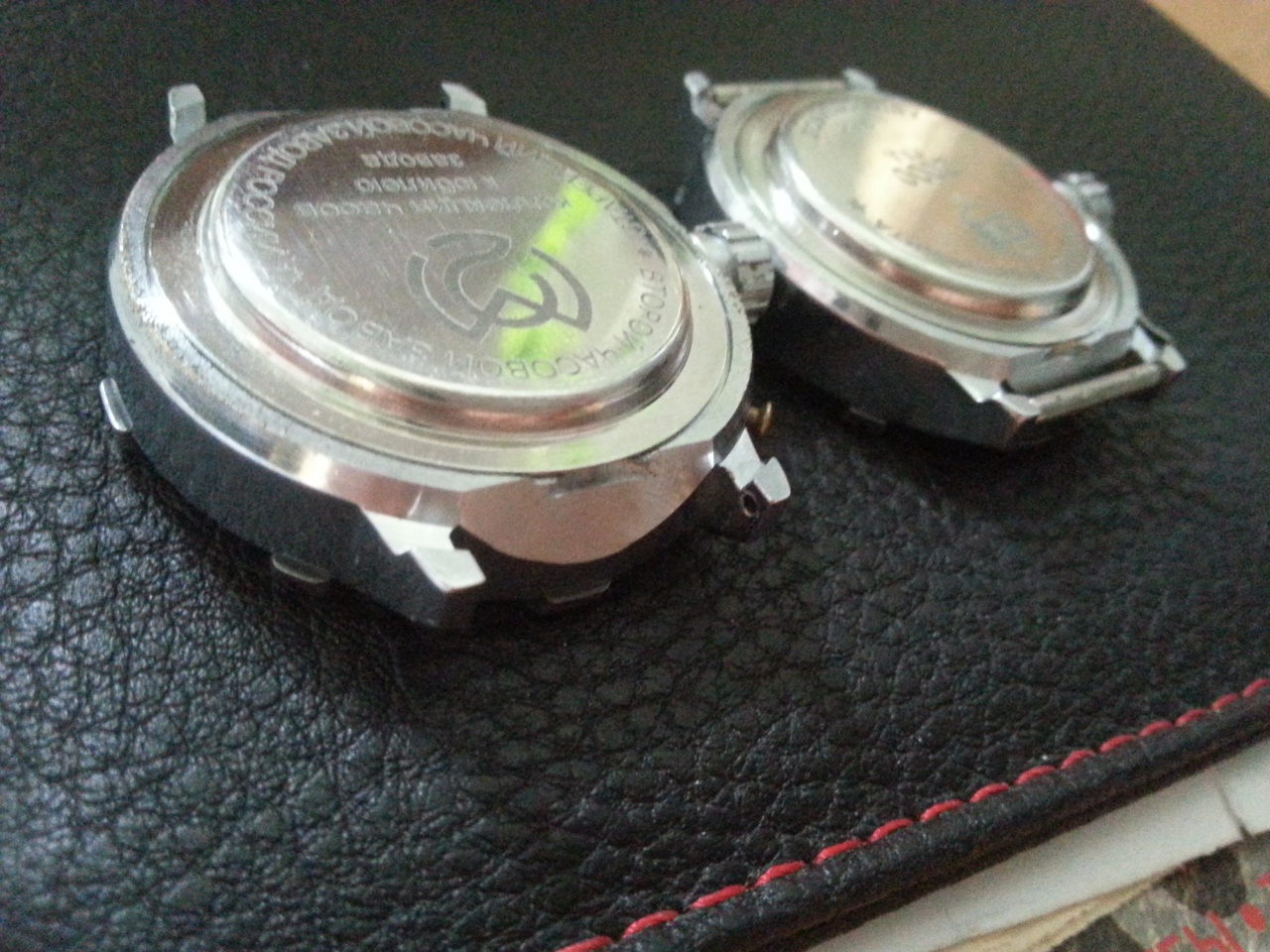

Подскажите,кто сталкивался с такой проблемой.На других похожих часах с головкой и валом все в порядке,но не могу их открыть,чтобы померить, видать хлопушка на резьбе,над проточкой в корпусе она не нависает,на ней следы зажима,нужна цанга.И похоже вторые не псевдоамфибия.Встречал ли кто в таких часах хлопушку на резьбе?На ней надпись повышенная водозащита.
