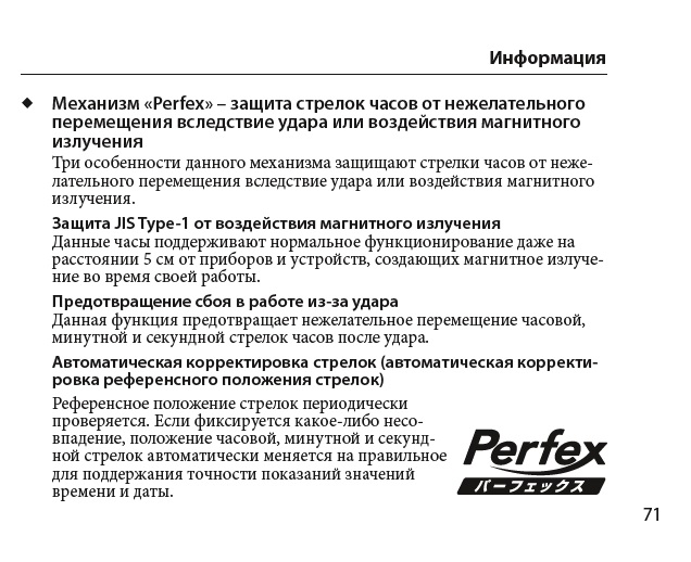

А вообще интересно где система Perfex, в отпуске что-ли....

Смотря какой удар был для системы Perfex,может на такие удары он не рассчитан.

Удар был с высоты ну макс 50 см. Но Perfex не среагировал, тоже рассчитывал на эту функцию. Причем часы шли норм, обратил внимание, что уровень заряда перестали показывать и часовой пояс. Ночью часы синхронизировались, но ничего не изменилось. Стрелки выставил в референсную позицию, подожду ночной синхронизации. Видимо Perfex отвечает только за корректную работу часовой, минутной, секундной стрелок в режиме времени, остальные режимы ему пофиг.
P.S/ В инструкции, в принципе, по-русски на писано, что Perfex отвечает только за корректную работу стрелок в режиме времени, так что все правильно.
