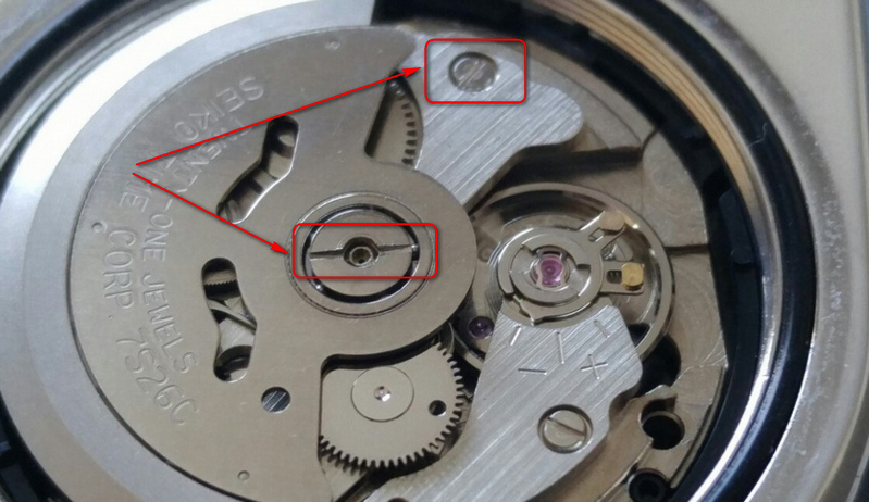

Все доброго времени.
Купил часы на ebay. Seiko skx007. При осмотре обнаружил что градусник сильно выкручен в минус. При этом точность хода +5 тире 7 сек/сутки. Смущает этот момент. Нормально ли это?.
Заранее благодарен за ответ!

Это нормально, бывает такое в новых. А часы новые ваши?

смутили следы работы с механизмом.
если покупали как новые часы - то имхо не норма
если бэу - то вполне, только уточните у продавца, кто когда зачем и с каким результатом лазил в механизм

Часы б/у. Дата продажи 15 год, если верить гарантийнику. На крышке с внутренней стороны надпись (movement service 10.11.2016)!
для этих часов точность суперская

Часы ремонтировали, неправильно установлен сектор автоподзавода

Сообщение от Trops Посмотреть сообщение
Имеется ввиду неоптимальность? Не верно расположены "ключи" - отверстия?

Сообщение от Anth Посмотреть сообщение
Да. Не будет работать автоподзавод как положено.
