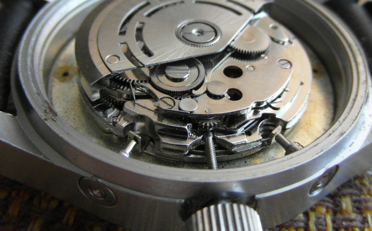

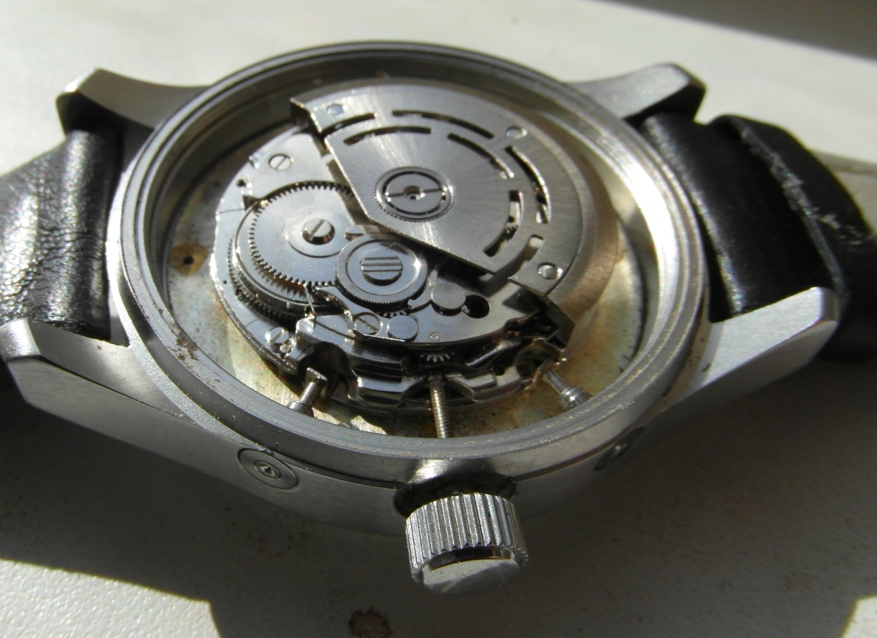

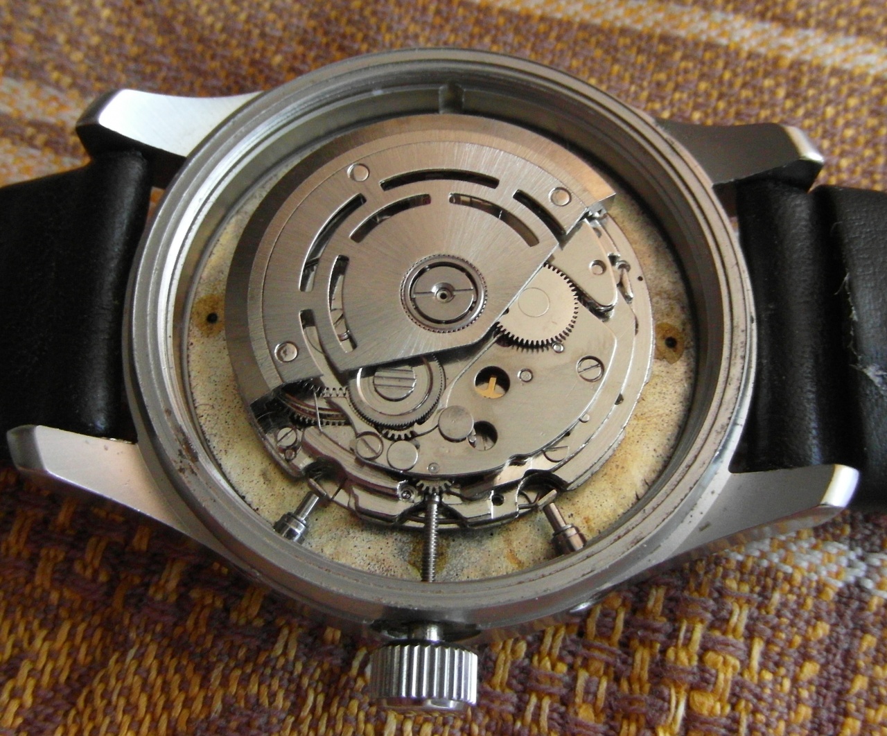

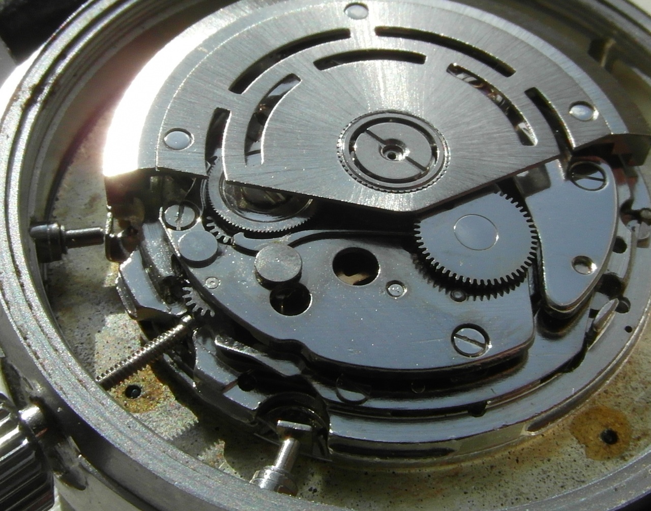

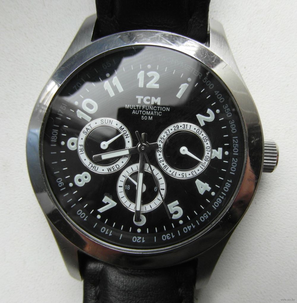

Приветствую, уважаемые форумчане!
Имеются в коллекции бюджетные немецкие часы, решил их вскрыть и почистить, точнее убрать незначительные частички пыли внутри под стеклом, скопившиеся за долгие годы и вот столкнулся с проблемой, как в данных часах вытащить заводную головку??? Дайте совет, заранее спасибо! с ув.

По оси заводного вала есть кнопочка. Нажмите ее иголкой и потяните за вал.

...как раз таки на эту кнопочку и нажимал, очень упорно, с применением силы-безрезультатно!

Задвиньте вал обратно. Судя по фото он находится в положении перевода стрелок

...пробовал в разных положениях, с большим усилием, разными спецприспособами что в наличии, под увеличением, такое впечатление, что это обычная заклепка, нажимал на всё "видимое" в районе вала, не получается, просто так бы не поднимал тему) думал может есть подвох какой-то!

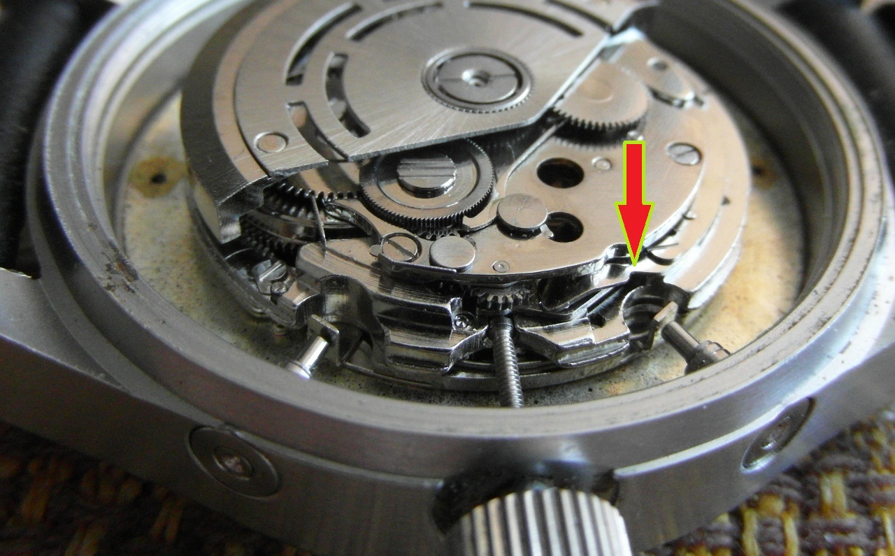

Когда задвините головку, в месте обозначенном стрелкой, должна появится пластинка. Вот на нее и надо нажать.

...большое спасибо, получилось, на эту пластину тоже нажимал изначально, но без усилия и просто на её плоскость-неудачно, но после Вашего совета, в рабочем положении заводной головки (задвинутой), в лупу увидел маленькое углубление на пластине, вот туда иголочкой нажав, пластина провалилась и заводная легко поддалась без усилия)! Немцы конечно молодцы, столько часов разобрал, а с этими не справился) Спасибо всем участникам темы! с ув.
