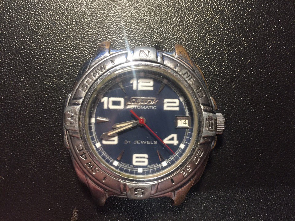

Господа форумчане!
Прошу вашей помощи с идентификацией часов для дальнейшего восстановления.
Помогите опознать корпус, и какой корпус можно поискать в замену.
Механизм, я так понимаю, 2416Б.

Сообщение от Airstream Посмотреть сообщение
Цифер в очень хорошем сохране- это огромный плюс!!! Все остальное- вторично(ИМХО). Механизм- Вы правильно сказали, 2416Б- легко или починить, или даже купить новый. Корпус- вот тут засада- это корпуса из серии- Престиж_Партнер, не факт , что именно ТАКОЙ ЖЕ найдете- но- во-первых, любой(какой Вам понравится) из серии Престижа-Партнера подойдет, на крайний случай- любой корпус Амфибии- тоже. Вообще любой( в полной комплектации- проставочное кольцо+ЗГ). А цифер- хорош. раздумаете восстанавливать- стучите в личку мне, договоримся, я обожаю такие циферы- даже уже знаю, куда его поставить.

Сообщение от Vizi Посмотреть сообщение
В принципе то из-за цифера и восстанавливаю)
Про механизм все ясно, скорее всего отдам на обслуживание. Хотя, как вариант, можно и заменить. Мераном такой мех продает новый за 2000р.
Сложней с корпусом. Понимаю, что точь в точь такой не найду, но хотелось бы близко к этому и, в идеале, с плоским стеклом. Пока смотрю мераном - ничего подобного не нашел.
В любом случае, спасибо за совет!
С плоским- автомат- ? Состояние? NOS- не обещаю, на 4-4+- может, даже и 5 могу посмотреть, с плоским стеклом. Не обещаю, но могу посмотреть похожие, лежат где-то в коробке- не любитель хрома, ставлю в нерж.
Да, с плоским под автомат. На самом деле хром или нерж - не принципиально. Хотя нерж предпочтительней.
Буду очень признателен.

А может стоит разобрать часы, в мастерской снять стекло, а корпус и безель отдать в перехромирование, стекло полировать, как новые будут

Сообщение от walkerw Посмотреть сообщение
Как вариант, конечно. Единственное, что на корпусе достаточно много механических повреждений (довольно глубоких царапин) из-за нещадной эксплуатации 5 лет в военном училище))
Так же и вопрос стоит в стоимости. Мне кажется новый корпус их нержавейки (которая предпочтительней) будет стоить гораздо дешевле. Впрочем, я не знаю сколько стоит восстановить этот корпус, как-то не рассматривал эту возможность.
Еще сложней найти мастерскую где это сделают.

Корпус не восстановят прям в ноль, и минералку от царапин не полирнут, можно в 420 й пересадить , крышка под АПЗ нужна будет, наверное родная подойдет.
Перехром стоит , как чугунный мост, не стоит морочиться.

В корпус от Бриза пересадить и будет счастье.

Сообщение от Visher Посмотреть сообщение
рассматриваю как 420й так и 120й, жаль с плоским стеклом нет таких.
Крышку есть желание поставить такую
https://************/ru/amphibian-cla...tle-glass.html
Сообщение от Skunk Anansie Посмотреть сообщение
вопрос стоит в том чтоб найти корпус от Бриза в нормальном состоянии, ну и безель я бы поставил другой)
