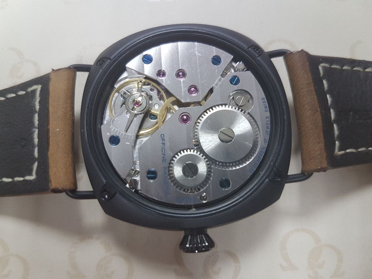

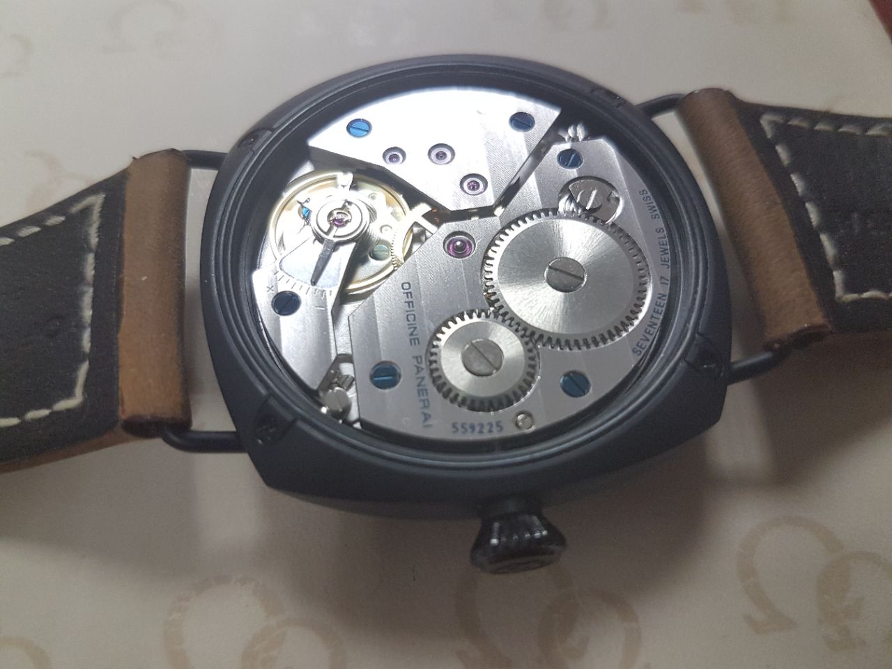

Прошу совета у уважаемых форумчан по вопросу определения оригинальности механизма.
Сразу хочу оговориться, что в достаточно авторитетной часовой мастерской (по определенным соображениям не буду её называть) на 100% оригинал или нет сказать не решились...
Часы - лимитка.
Заранее, спасибо всем.

Это Не Оригинал!
Если эта лимитка с маркета с торпедой -у меня еще тогда были вопросы по ней!

Сразу шельмовать часы по-моему не правильно. Поэтому и разместил здесь. У обычного 292 мех.выглядит по другому.

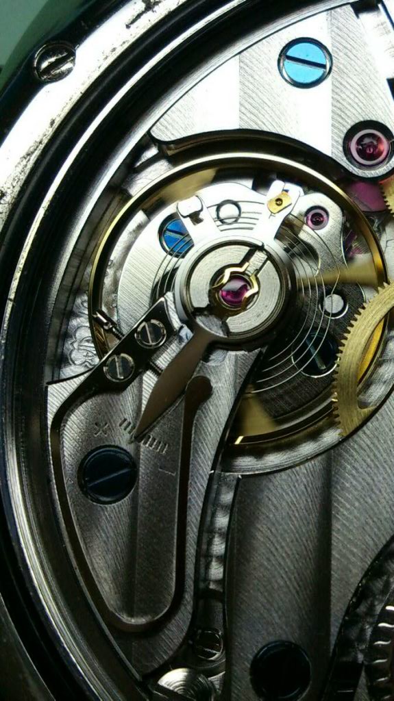

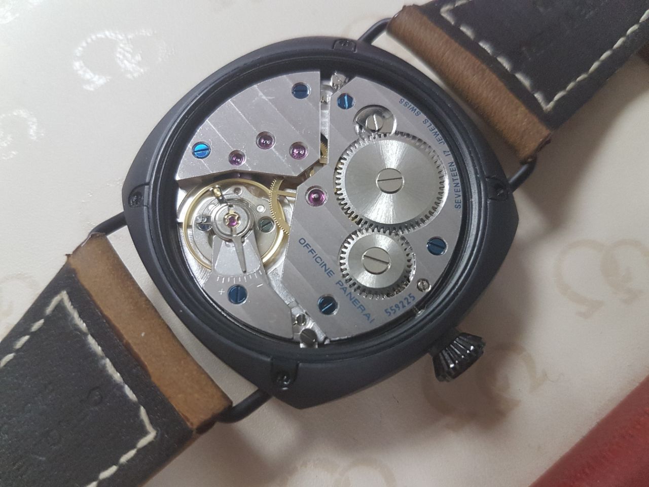

Эти часы из этой серии
У всех них нет этого
И ремни как на ваших
Я даже знаю кто это г-о завез.
История несколько годичной давности
Вы спросили, я ответил
Это мое личное мнение, я не мастер, но мне кажется и так все видно!
Если бы не был уверен, просто промолчал
Тем более были моменты когда я ошибался, но надеюсь не сейчас

спасибо! да, у меня был обычный 292 (не лимитка). я смотрел механизм и там присутствовала "лебединая шея". наивно полагал, что у лимита может быть по другому...

Тут много чего...
Кроме этого всего....
ЕТА - нет клейма ! Первый признак.
Это прямые доказательства ( как у нас говорят)
А косвенные - сообщение из Питера ( если не ошибаюсь)
Хотел стукануть..., когда увидел сообщение,но не могу по жизни.

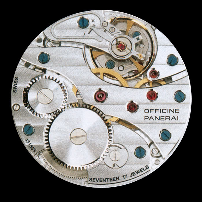

Подделки на базовые модели всё сложнее отличить от оригинала.
Часы с глухими крышками подделать проще всего.
На мой взгляд, механизм не Panerai.
Посмотрите на колесо баланса и на регулировочную стрелку...., на эти чудесные знаки "+" и "-" и на риски на шкале...
вот ссылка на оригинальный OP XI, который ставят в 292:
http://www.paneraisource.com/details/OPXI.html
Вот фото OP XI - найдите 10 отличий.
Если вы часы уже купили - сочувствую.
