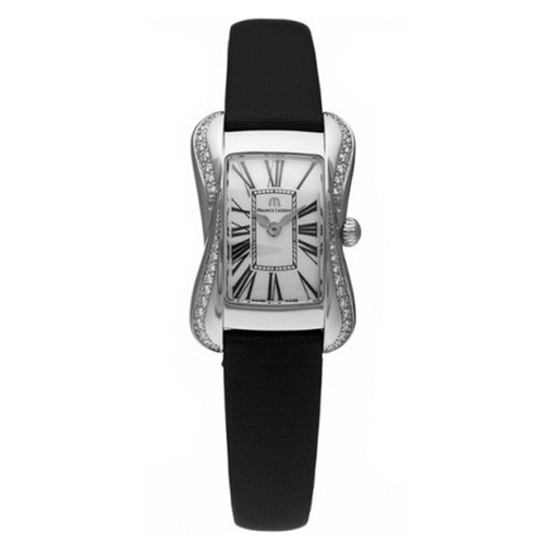

Какая батарейка стоит в Maurice Lacroix Divina DV5011 SD531 350
Приветствую! Подскажите какая модель батарейки стоит в Maurice Lacroix - Divina DV5011 - SD531 -350 (кварц)? Встали часы, разобрал, но батарейка закрыта лепетском сверху, а он закручен болтиком. Такой отвертки у меня нет, буду искать. Заодно и куплю сразу батарейку, только знать бы какая модель.

Вроде как Ronda 732 (он же - 1032) там стоит.
Значит, батарейка 317 / SR516SW.

А можете подсказать какой отверткой можно открутить винт, который крепит батарейку. Использовал 1.0 мм для крышки, но винт еще меньше размером... есть такие отверки вообще ?

Есть, конечно же! У меня, например, есть часовые отвертки на 0,6 и 0,8 мм.
