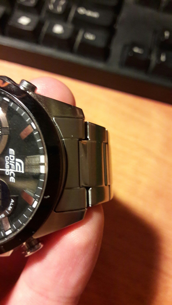

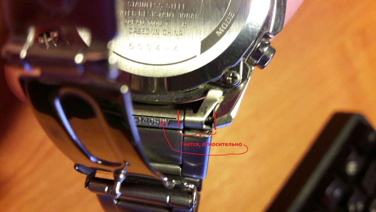

Добрый день, сегодня совсем случайно потянул браслет когда он был на руке (часы сидели близко к кисти, сильно изогнул кисть), услышал слабый треск на браслете, затем обнаружил небольшую щель между креплением браслета к часам, когда браслет немного оттягиваешь. На другой стороне, место крепления браслета с часами в порядке, без щели, крепление сидит крепко, не двигается ни в какую сторону. Начал беспокоить данный вопрос. Мои догадки - дело в штифте (который крепит браслет к часам), т.к его конец начал гнуться в разные стороны, из за чего и появляется эта щель, раньше такого не было. Серьезна ли данная проблема и если да, то на сколько? (может ли совсем штифт выпасть/сломаться и браслет рассыпется?). И смогут ли заменить такой штифт в обычной мастерской? (просто не знаю обычный он или какой то специальный)

Шпильки тонкие? Концевые звенья литые или штамповка?

Замените душку и подгоните длинну браслета , так , что бы часы не залазили на кисть руки ! Иначе будите менять душки постоянно.

Замените шпильки на усиленные. Часы тяжеловаты для стандартных. Вообще, в этой модели один из самых паршивых по качеству браслетов, на котором сэкономили все, что только можно. И штамповка, и мизерная толщина, и система крепления звеньев на подпружиненных шпильках, словом - кроилово конкретное. В отличие от самих часов, которые очень неплохи.

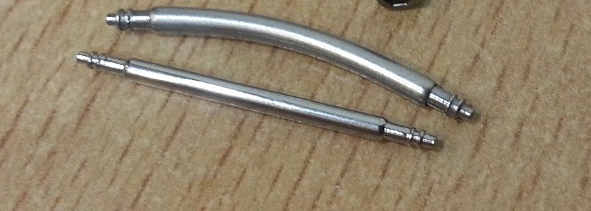

Сообщение от jakewow Посмотреть сообщение
У вас просто изогнулась шпилька. Её можно поменять самому, а в мастерской стоить это будет копейки 30-100 рублей в зависимости где менять. Причина она слишком тонкая ( у вас скорей диаметр 1,5мм) поэтому не выдержала нагрузки и согнулась. Если хотите решить проблему раз и навсегда ставьте более толстые шпильки ( 1,8 мм), но для этого придется чуть чуть рассверлить дырку в браслете это не страшно. Такая ситуация тоже у часов Ориент-мако, лечится установкой шпилек более толстого диаметра.Получается как-то так-однако.

Шпильки стандартные, оконцовки, разумеется, штамповка (на фото прекрасно видно). Про качество браслета написал выше.
