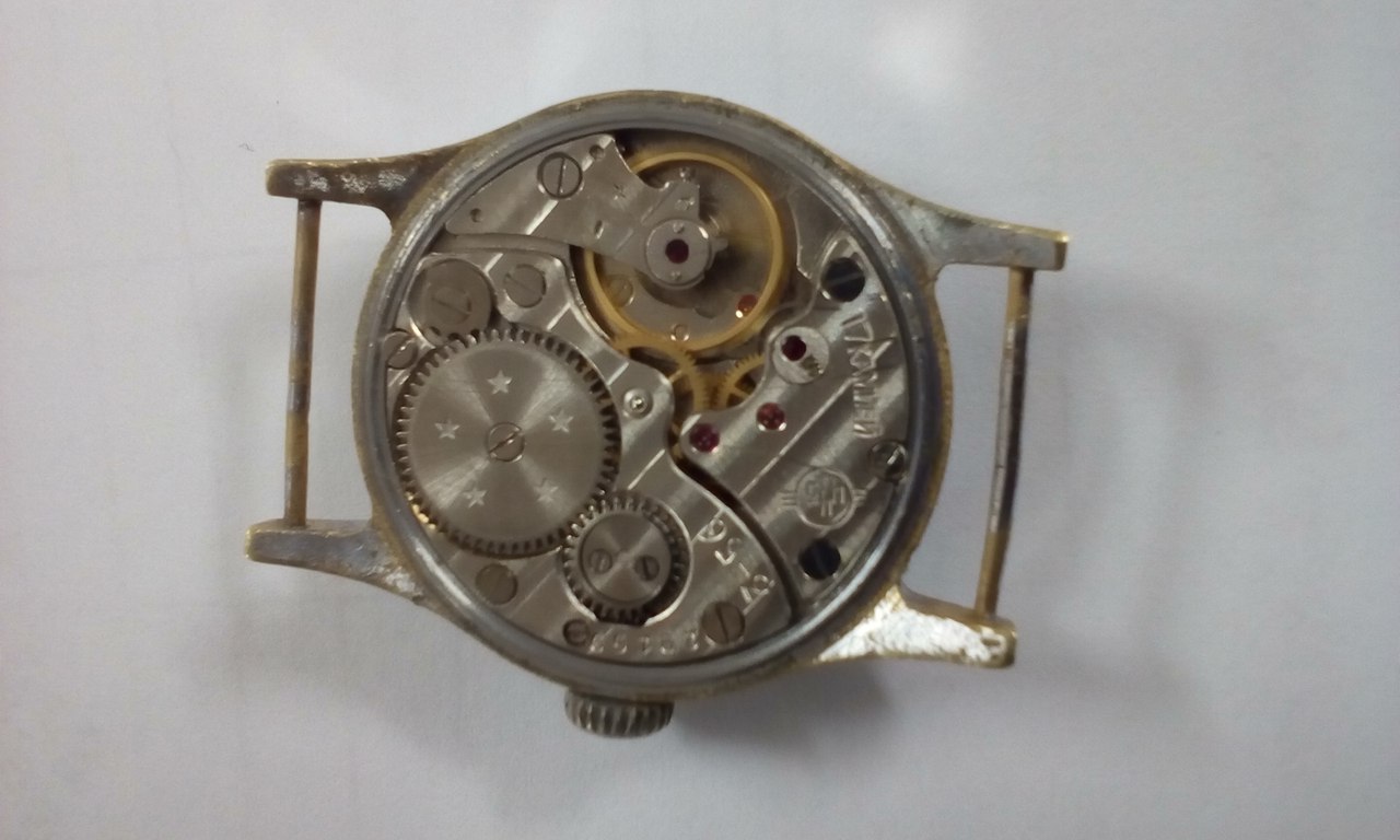

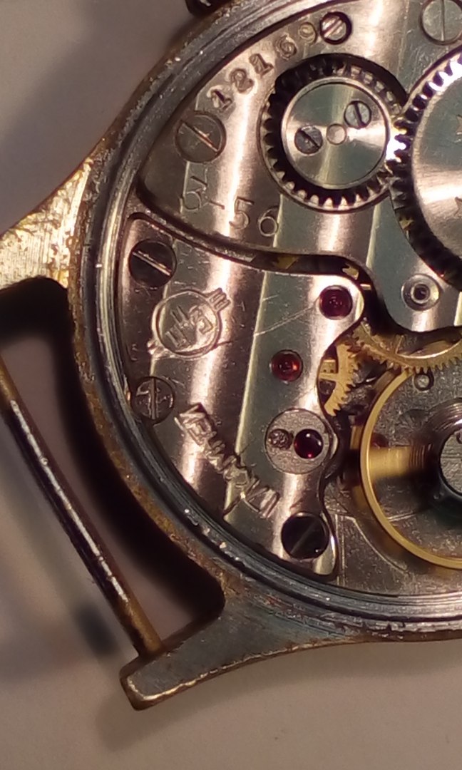

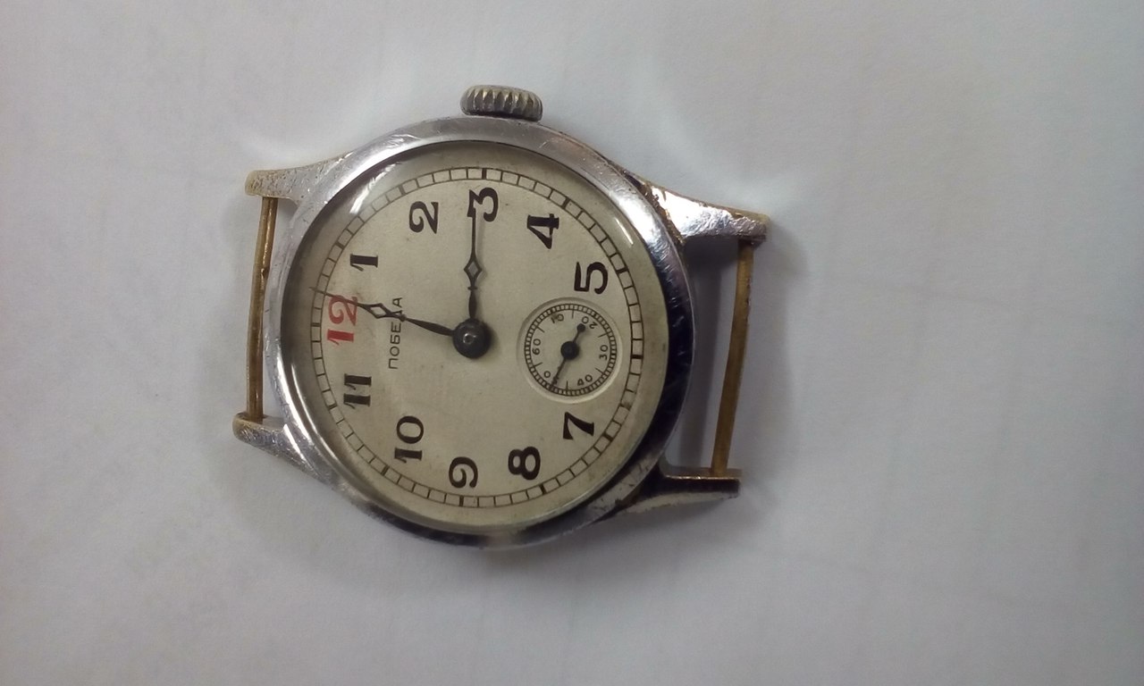

Прошу уточнить Аутентичность часов Победа 17 камней ЧЧЗ корпус и крышка хромированная латунь.желательно с доказательствами буду признателен знатокам.

вас что стрелки смущают? они родные. доказательства могу предоставить в суде)

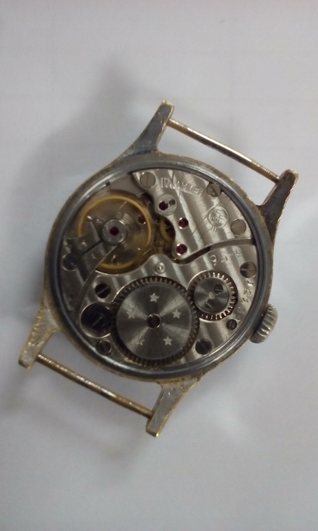

А вас не смущает 17 камней

Мех сборная солянка. Должно быть 15 камней

сборная солянка..что именно

Мост ангренажный от поздних, 17 каменных с противоударным устройством. Еще надо фото остановленных, важно количество рег.винтов на ободе баланса. Должно быть 8, если больше, значит баланс не оригинальный.

Довольно чистый циферблат. приличное и приятное оформление. Но мотор, конечно, не родной. Если только частично...

А может этот механизм от часов Дружба уж очень похож?Что скажите..

Хоть дружба, хоть вражда, где- то здесь подъ... неправда. Или ангренажный мост от 17-ти каменных, или есть еще вариант - меняли баланс вместе с мостом от 15-ти каменных. В любом случае, снаружи полный ажур, красивые!
