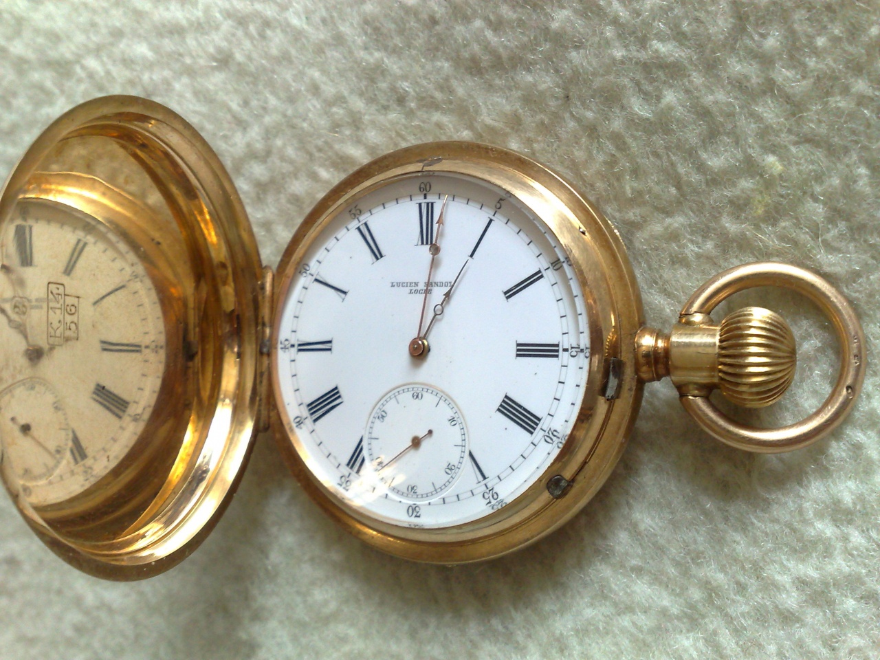

Карманные часы Lucien Sandos Locle. Подскажите сколько они стоят?
Подскажите про эти часы! И сколько они стоят?

Фото механизма хорошо б!

Рабочие, золотые.

Подскажите про эти часы!!! И сколько они стоят????
Здесь есть специалисты или я не туда попал??

Часы у вас Люсьен Сандоз, прародитель марки Сандоз. Механизм высокого качества, на 16 камнях, никелевые мосты, баланс со спиралью бреге и термокомпенсацией, вилка с открытыми палетами и в прямом стиле - тогда это было современным, сейчас обыденно. Есть шатон на центральном колесе - неплохой признак. Состояние часов неплохое, циферблат не битый, корпус не убит. Часы с заводом от головки, но с переводом стрелок рычагом - часы изготовлены в промежутке между 1870 и 1890 годами. Обычный такой хантер, каких много. Цена зависит от спроса. Это не Мозер с Буре и не Ланге, так что начнут предлагать тысяч от 25. Если очень повезет, часы на ходу и со стеклом продадите тысяч за 40.

Я в часах не понимаю, но это цены в рублях или ?? (Заранее благодарю за помощь)

В рублях РФ

Информации конкретно об этом производителе не много.
Люсьен Сандоз (1825-1896) из Ле Локль был известным часовщиком (?). Выпускал и хронометры ОЧЕНЬ высокого класса с турбийоном, с дорогой комплектацией и отделкой. Такие сейчас уходят на крупных аукционах за десятки тысяч долларов. Эти часы попроще, но неплохи, я тоже думаю 1870-е - 1880-е годы. В сети есть очень красивые экземпляры от Люсьена.
Оценку Вам уже высказали. Пока я бродил на кухню, чайку попить. Посему и отредактировал свой пост.
Андрей Юрьевич, а Вы уверены в том, что это именно Люсьен - прародитель марки Сандоз? Там вроде всегда фигурировал Генри Фредерик Сандоз, 1851 г.р.
И я даже не знаю, какое эти два Сандоза имеют друг к другу отношение. Отец и сын?
