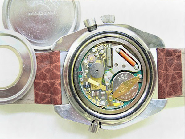

Добрый вечер!
Есть часы Breitling Pluton 1994 года у которых выпала левая нижняя кнопка и в корпус попала морская вода. Часы вскрыли, просушили, заменили батарейку, но они не ходят. Можно ли как-то попытаться реанимировать их собственными силами? На что следует обратить внимание в первую очередь? Если нужно будет заказывать новую плату, где и как можно это сделать и какова цена платы? Есть ли специалисты, которые могут "прозвонить" плату и заменить вышедший из строя элемент?
Заранее благодарю за ответы.

Такую плату найти будет очень сложно. Да и морская вода скорее всего свое грязное дело сделала. Нужно полностью смотреть механизм. Выявлять все неисправности, а потом уже и пытаться их решить. Если вода была долгое время то мне кажется будет очень и очень сложно востановить мех.
Если я правилно нашел то это он и есть?

Подскажите, а какой вообще механизм стоит в этих часах?

Сообщение от alex1976 Посмотреть сообщение
Если как на картинке от Victor Lebedev, то ESA Y2 900231
http://forums.watchuseek.com/f39/bre...istory-98.html
или у вас другой?
http://forums.watchuseek.com/f39/bre...cation-91.html
А лучше всего, откройте крышку и посмотрите что написано на механизме.

Да пошутил я насчет 500 руб, естественно, делать надо эти часики, механизм там простенький в части механики. Омег подобного плана переделал много, все лечится банальным репассажем механики. Клин идет в коаксиале часового и минутного колес. Иногда достаточно капнуть туда масла и проблема исчезает.

Добрый день! Сегодня вскрыли часы. Оказалось что у них ко всему прочему сломана заводная головка((((. Мастер сказал, что такой головки у него нет и где ее взять он не знает. Одной из кнопок тоже нет и ее тоже сложно найти.
Что касается платы, то с ней вообще какие-то непонятки.
Номера механизма нигде нет.
Нашел только надписи:
B 232
Breitling
Japan
unad jasted
2 two jewelers
Что делать? Где можно найти рабочий механизм для этих часов, кнопку и заводную головку?
