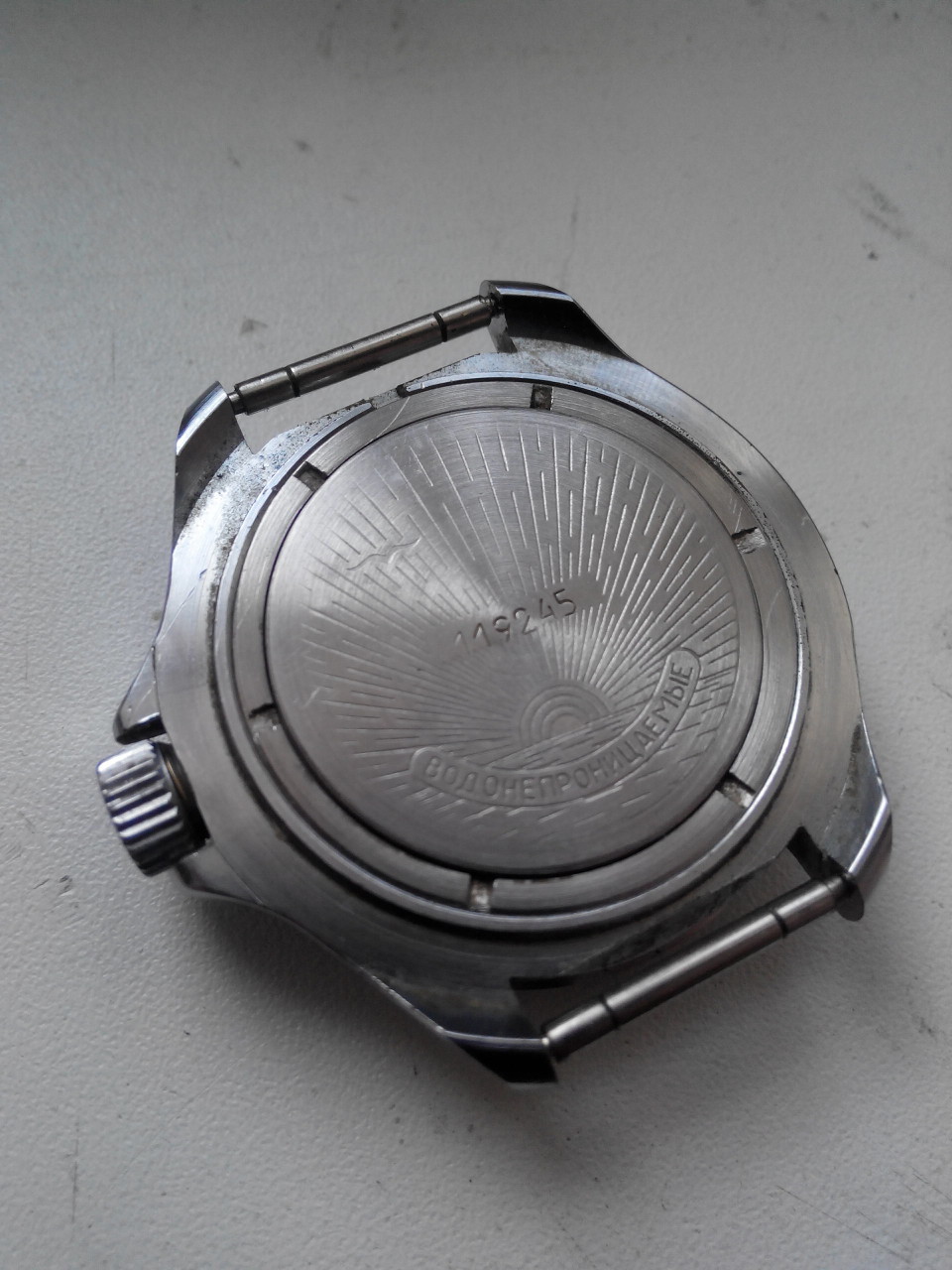

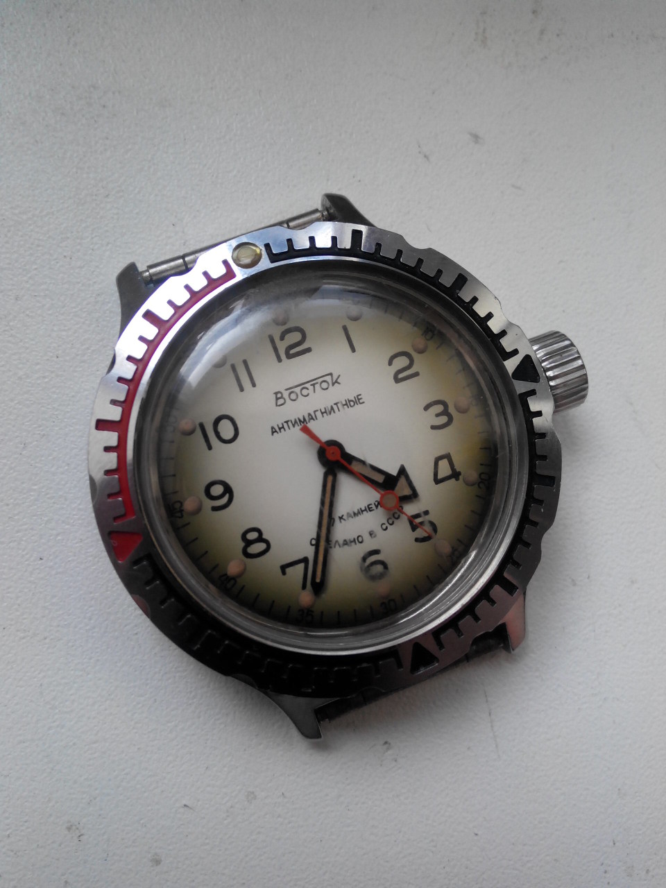

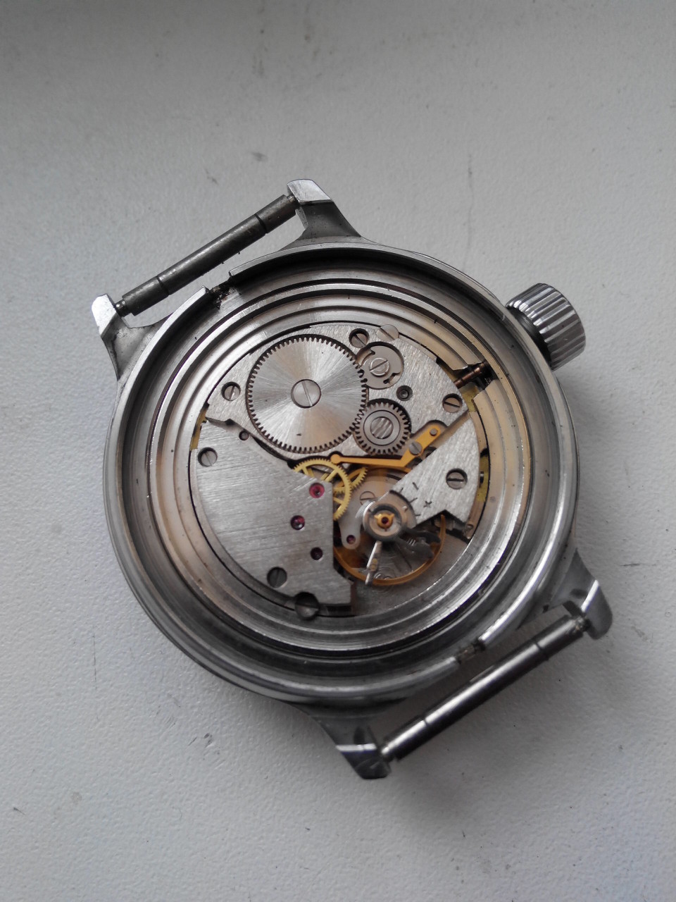

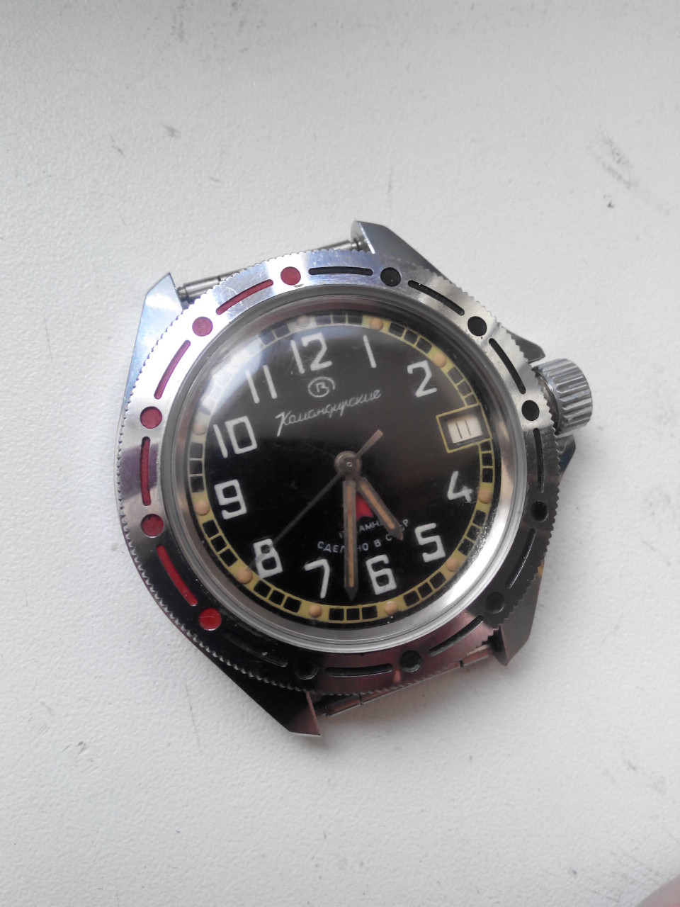

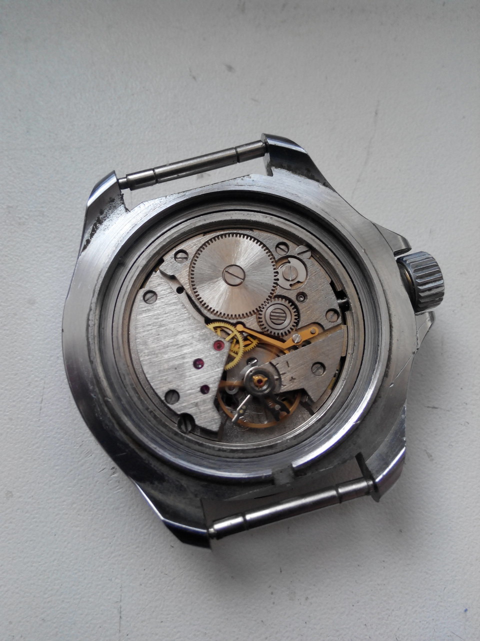

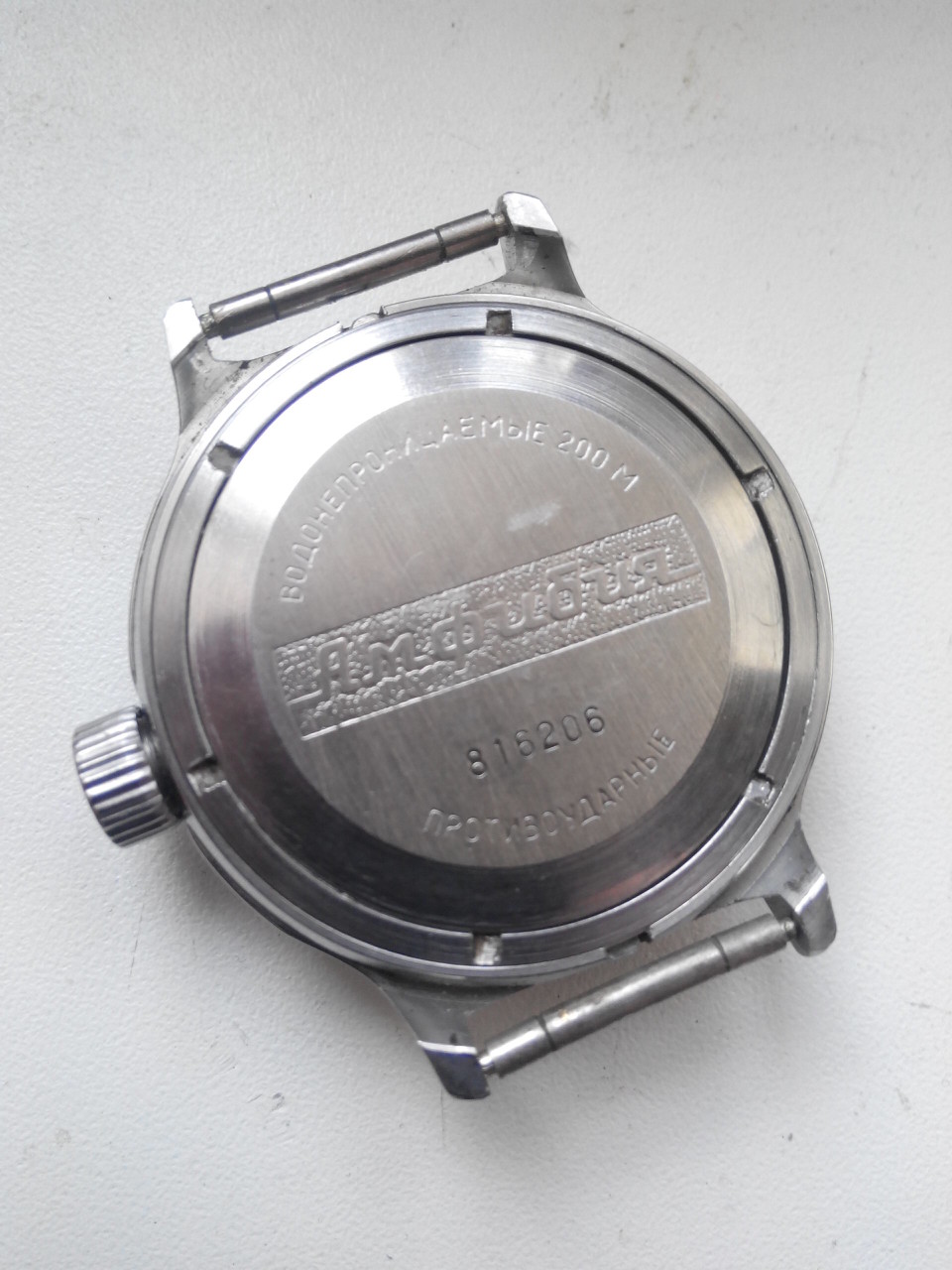

Здравствуйте!
Помогите, пожалуйста, новичку на форуме (да и в часовом мире, в общем, тоже) опознать пару экземпляров - интересует хотя бы примерный год выпуска и модель механизма (для понимания совместимости с продающимися сейчас стрелками и циферблатами).

Для первых каталог- https://get.google.com/albumarchive/...eO1adZqJ86XGkK
Для вторых- https://get.google.com/albumarchive/...V2aLB7if85YAMR
Найдете свои, ну и заодно другие посмотрите. Там и тип механизма и номер оформления
Сообщение от andryshik Посмотреть сообщение
Все продающиеся сейчас стрелки и циферблаты( современные для Востока) совместимы с показанными Вами часами.

Я, честно говоря, думал, что они старше. Часы моего отца, но в какие годы он их покупал и носил - не помню вообще, хотя почему-то казалось, что в 80-е.
Как там все интересно... и вот вроде такие, да не совсем... например, амфибия моя очень похожа на 020521, но безель другой и на картинке две точки над 12 часами, а у меня одна - это реально такие вариации бывали, да?
И да, можно еще дурацкий вопрос - я так понял, корпус моей амфибии имел номер 020. Мне кажется, или сегодняшний 420 очень на него похож? Соответственно подойдет ли заводная головка для 420-го к моему?
Еще раз спасибо!
Да. 420- немного "потолстевший" советский 020 . Пошире( по высоте)
Подойдет. От 420, 710, 960,- подойдут к любой советской амфибии
И вариации были( с точками и безелями) И просто могли безель поменять.
