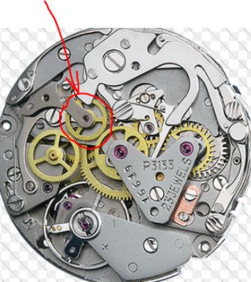

Здравствуйте.
Имеем:
Часы с механизмом 31681 и частое(2 раза в неделю, а то и 3) использование секундомера.
Описание:
Спустя 1 месяц после репассажа и регулировки механизма секундная стрелка при сбросе ставится не на 12 часов, а +-2 секунды, при старте не с 0 отсчитывает, а проскакивает одну или две секунды(практически постоянно). Примерно в это же время обратил внимание на "дергающуюся" шестерню, обведенную на прикрепленном рисунке. Еще через некоторое время часы встали. Завел, через день встали, после стали останавливаться раз в день. Иногда при включении секундомера часы встают, помогатет отключение секундомера. "Дергающаяся" шестерня вращается не четкими тактами как та что с ней в соприкосновении, а повернувшись вправо, она еле заметно отдергивается влево и после с новым тактом снова в право. Еще хорошо подойдет слово «дребезжание», как буд-то она дребезжит при вращении. При включении секундомера, «дергающаяся» шестерня перестает дергаться и ходит так как остальные, т.е. без дерганий и дребезжаний. Описываю дергание шестерни т.к. задняя крышка прозрачна и часть механизма видна.
Вопросы:
1. «Дергающаяся» шестерня является нормой для механизмов 3133 и 31681 или это последствия кривых рук при репассаже?
2. Возможно ли вылечить проскакивание секундомером секунды при старте?
3. В чем кроется причина сбрасывания секундомера не в 0?
Мои рассуждения:
О секундомере:
При включении секундомера, шестерня секундомера подходит к "дергающейся" шестерне, входя в зацепление. В момент сцепления зубчики могут быть не в том положении что бы вершины зубчиков "дергающейся" шестерни попали точь в точь между зубчиками секунд. шестерни, а немного смещены, соответственно в момент сцепления произойдет небольшая доводка(прокрутка) шестерни в чем и отражается пропускание секунды при старте секундомера.
Об остановки часов:
Происходит утыкание «Дергающейся» шестерни.
О «Дергающейся» шестерни:
Видимо, из-за частого использования секундомера, шестерня разболталась в подшиgнике.
Еще вопросы:
4. Секундомер в данных механизмах стоит для галочки или он продумаг как механизм «для работы»?
Фраза «для галочки» подразумевает что он есть, им можно пользоваться но раз в год.

Похоже на неправильную регулировку зазоров в механизме хронографа, надо опять нести в сервис.
