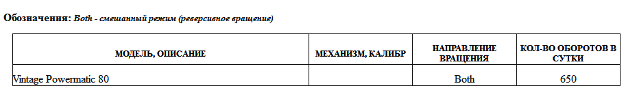

выкладывали сайт неоднократно

Спасибо. Я так понял, что завод двунаправленный с частотой 650 оборотов в сутки?
Нет дачи, нет машины, нет жены, нет смартфона - нет проблем!
