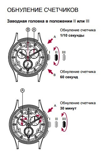

хмм... в первом сообщении написано, что у Вас часы иной марки.
часы Swiss Military by Chrono 20085ST-1M имеют калибр (механизм) ETA G10.211.
судя по Вашему первому сообщению, Вы неверно осуществляли обнуление счётчиков.
попробуйте провести обнуление счётчиков в соответствии с прилагаемой ниже инструкцией.
http://www.marvinwatches.com/uploads...10.211_RUS.pdf
если сброс не помог, то часики следует направить в ремонт.
ремонтные мастерские в Рязани: https://2gis.ru/ryazan/search/%D0%A0...tate=zoom%2F11
к сведению:
- калибр ETA G10.211 считается неремонтопригодным и не слишком хорошо жалуется, так что если калибр неисправен - то его просто меняют на новый.
- стоимость нового калибра ETA G10.211 на ebay, составляет порядка 45-60 долларов.
