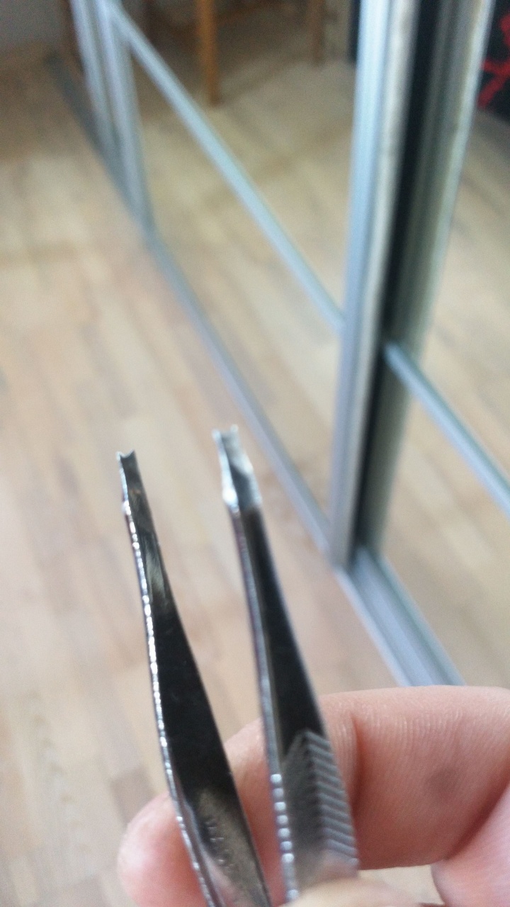

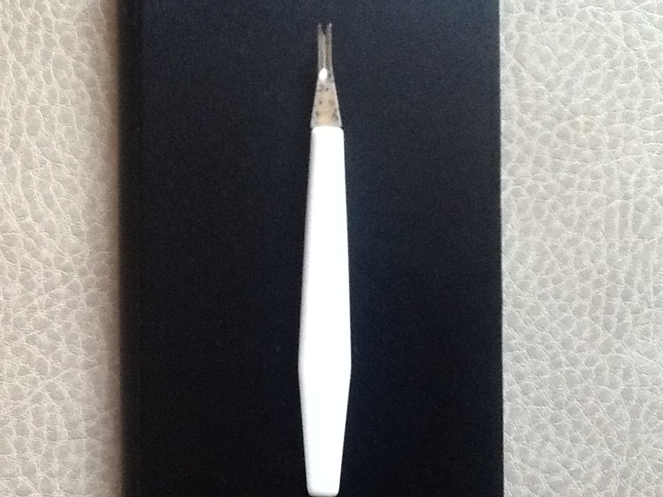

Просто взял и вытащил из маникюрного набора жены... и ничего вытачивать не надо.

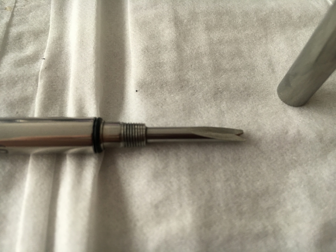

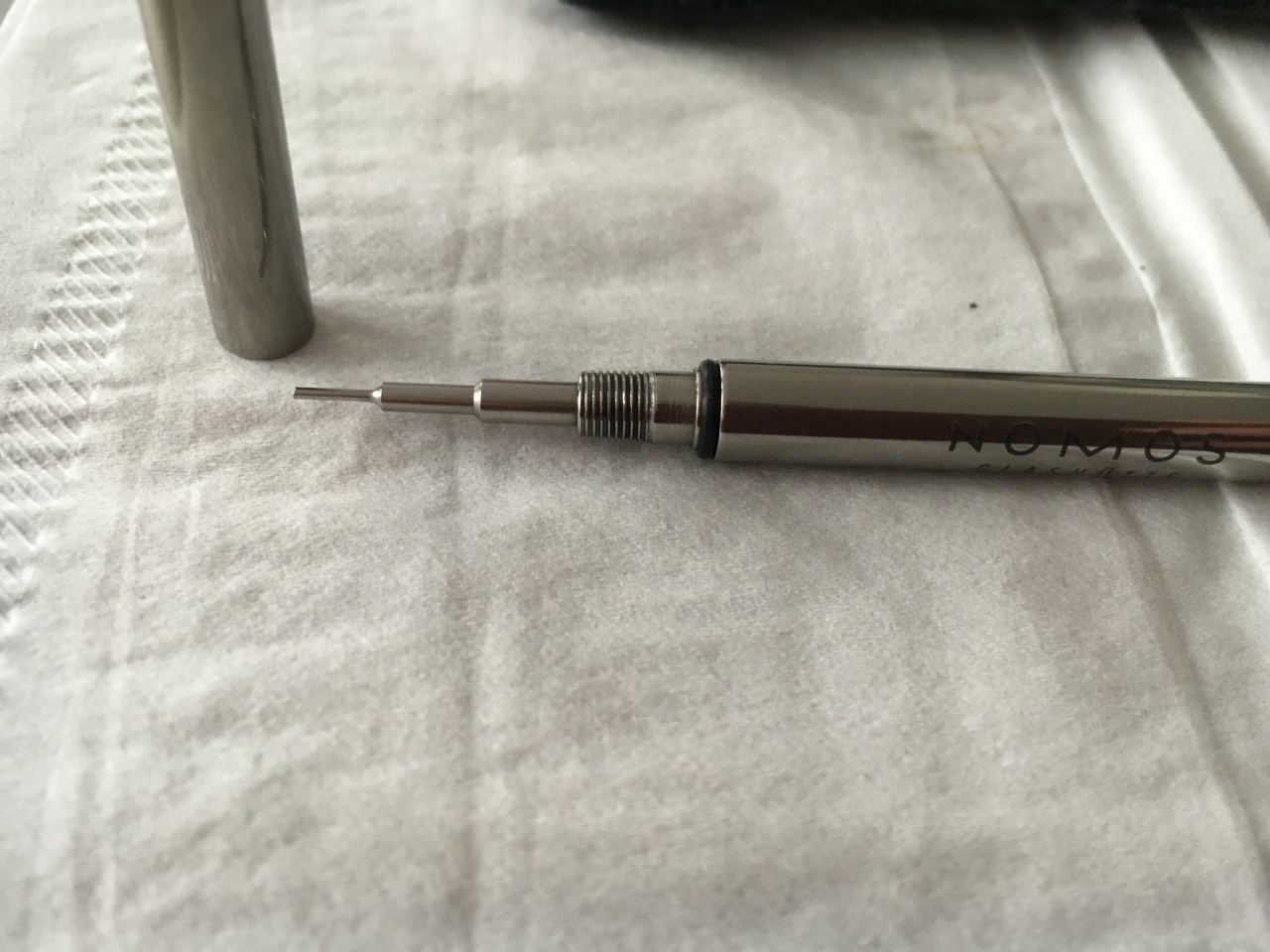

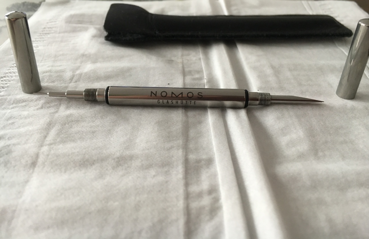

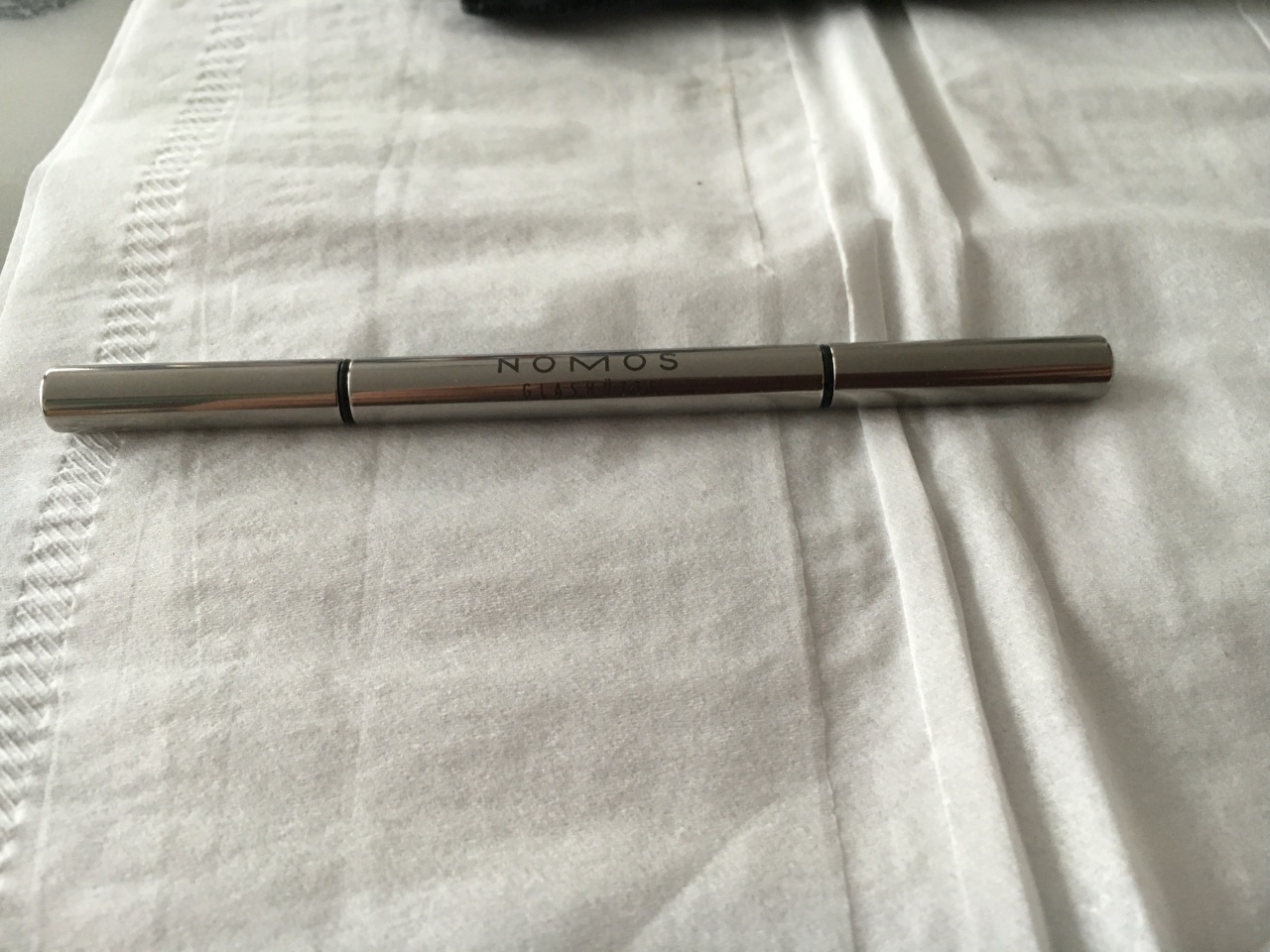

Пару лет назад раскошелился на такой инструмент:

Я так понимаю, фишка съёмника из пинцета в том, что можно сразу с двух сторон одновременно шпильку зажать.

Сообщение от T D F Посмотреть сообщение
Смысл изделия ТС в двустороннем захвате шпильки

Недолговечны они. Ремешки меняю часто, за всё это время мой Номос выглядит, как новый.
