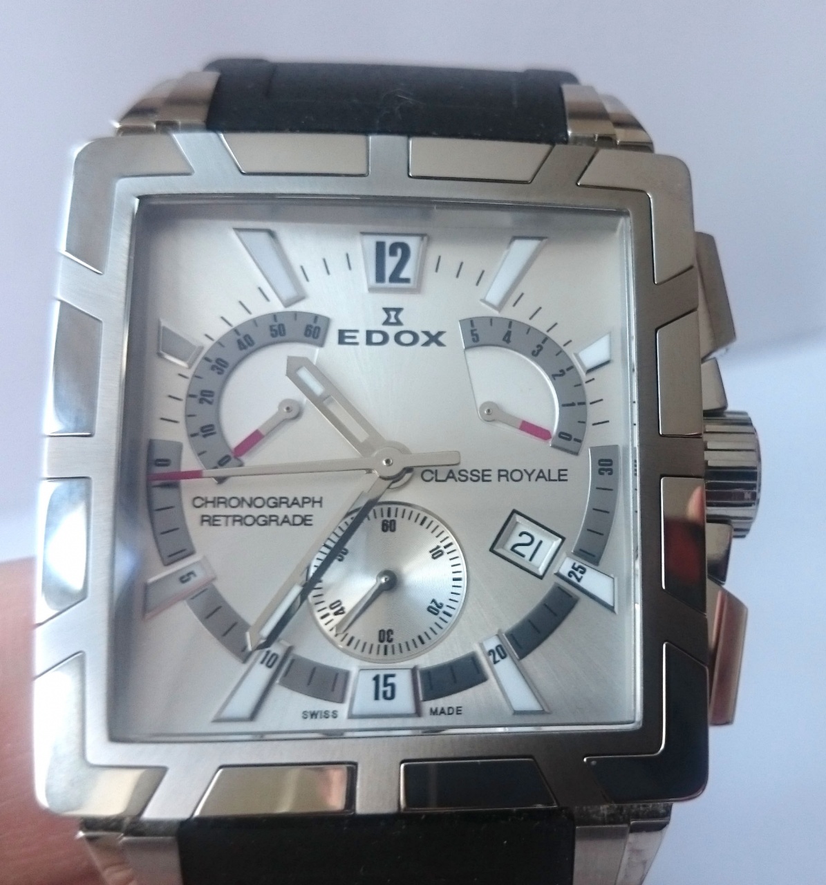

Доброго времени суток!
Купил часы Edox 01504. Не могу разобраться как работает хронограф: большая стрелка отсчитывает полминуты (против часовой стрелки) и возвращается в положение 9 час. При этом стрелки, которые должны отсчитывать 5 мин (указатель 2 часа) и 60 мин (указатель 11 час) не двигаются. Возможно, я что-то делаю неправильно?
спасибо
спасибо
Ваш ретроградный хронограф работает как положено. Большая стрелка отсчитывает секунды, доходит до 30 секунд и возвращается назад - это и есть принцип работы ретрограда-возврат назад. Та стрелка что на 11 часах-это накопитель 60 минут, она начнёт двигаться когда большая секундная сделает два раза отсчёт и возврат назад. Та стрелка что на 2 часах, это не пять минут, это часовой накопитель на 5 часов, соответственно она сдвинется когда минутный накопитель дойдёт до 60 и вернётся назад.
Верхняя кнопка - это старт/стоп хронографа; нижняя кнопка - это сброс показаний хронографа. Пользоваться надо не путая-сначала остановить хронограф верхней кнопкой, потом сбросить нижней, НЕ наоборот.

Спасибо Огромное!!!!
Помогли Разобрался))))
