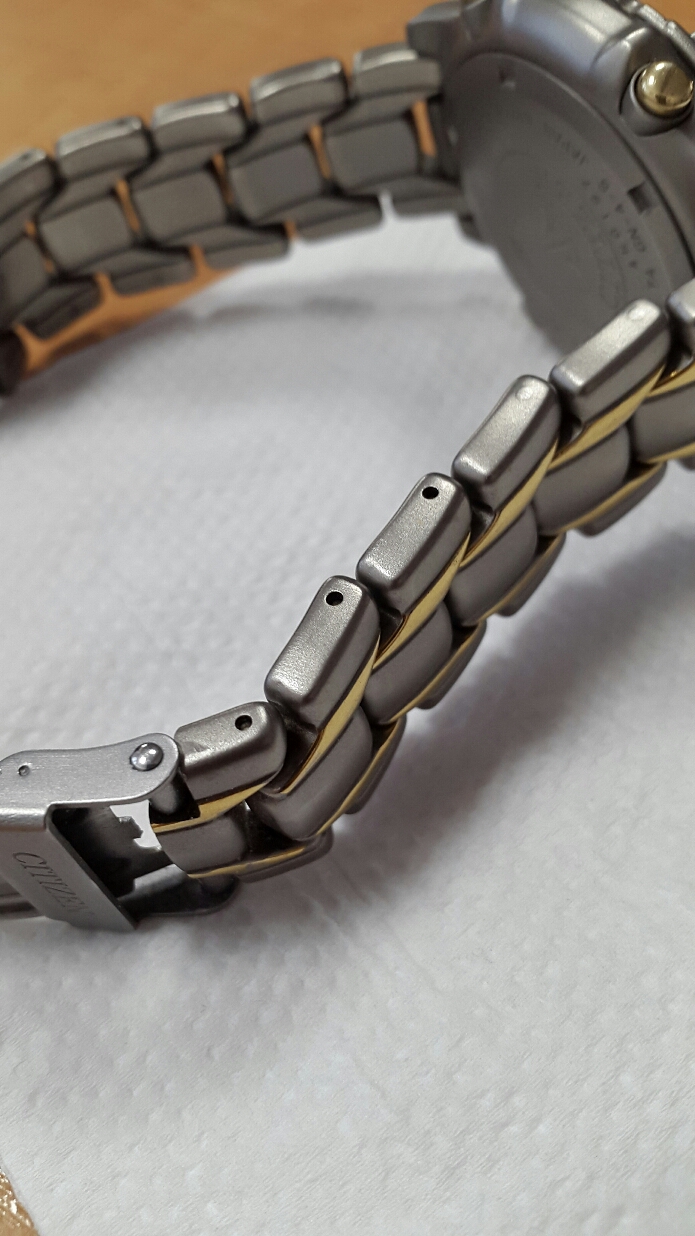

Выдавливайте шпильку по стрелке и все сами наглядно увидите как там крепится

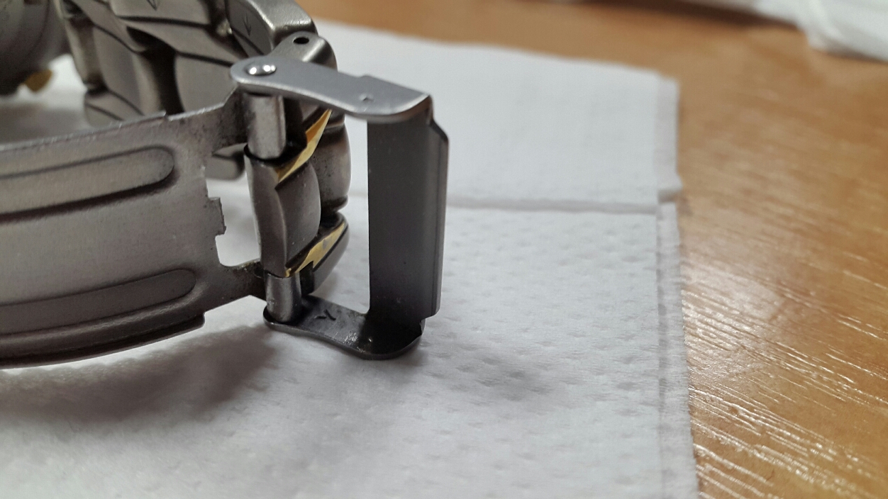

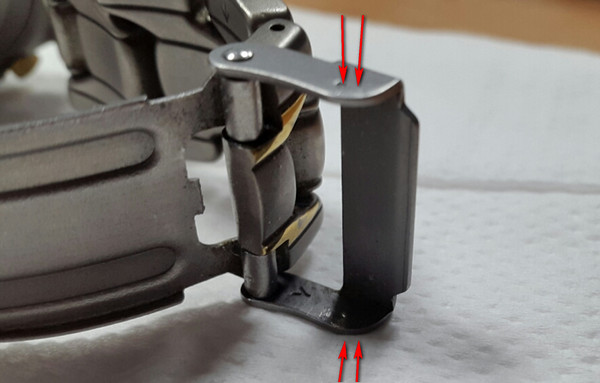

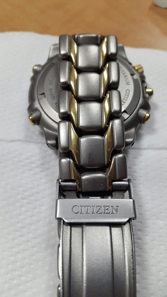

может ктото подсказать как удалить одно звено и как снять бабочку ?

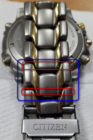

чтобы удалить одно звено - выбейте две шпильки по стрелке. одну в начале удаляемого звена, вторую в конце.
стрелки указаны с внутренней стороны браслета.
Например чтобы снести звено обведённое синим, надо выбить две шпильки выделенные красным.
(одну потом придётся забить обратно чтобы скрепить освобождённые концы браслета)
застёжка кажется на расклёпанной штанге, можно снять сбив клёпки но надо будет потом обратно такие же придумывать.
что случилось с застёжкой?

часовой мастер в "подземке" испортиил. нет не прямыми действиями. но своей криворукостью отличился.
раскрыл браслет для осмотра механизма. и шпильку с подпружинеными концами перепутал. обратно поставил не мою а более тонкую [но это я уже понял потом] и застежка стала почти не закрываться. я еще удивился ничего же не трогали не меняли [при мне смотрели механизм но без вмешательств] и мастер загнул посильнее "язычок". но он разгибался обратно. мне самому приходилось уже его каждый день подгибать чтоб както держалось. ну в итоге отвалился язычок а все изза более тонкой шпильки, когда я это понял уже было поздно чтото идти доказывать.
по поводу звена. просто выбивать и обратано также по стрелке забивать ? блин а чем таким тонким выбевать хм :\ ?
по поводу клепок. получается новая шпилька не расклепанная нужна ?
да. когда выбьете всё поймёте. и про направления и про почему она не выпадает.
затупленой толстенной швейной иглой к примеру. или обточенным шилом. это из подручного.

также я бы попробовать чуть продлить жизнь (а точнее смерть) застёжке, поджав бока страховочной петельке. она будет накидываться сильно туго враспор и какое-то время ещё поработает старая застёжка.

ну пока на страховочной и хожу, те маленькие ямки/выступы и держат застежку
впринципе если спортом не заниматься то держит. но всегда в мозгу держу на контроле. скорее хочется разгрузить мозг.
