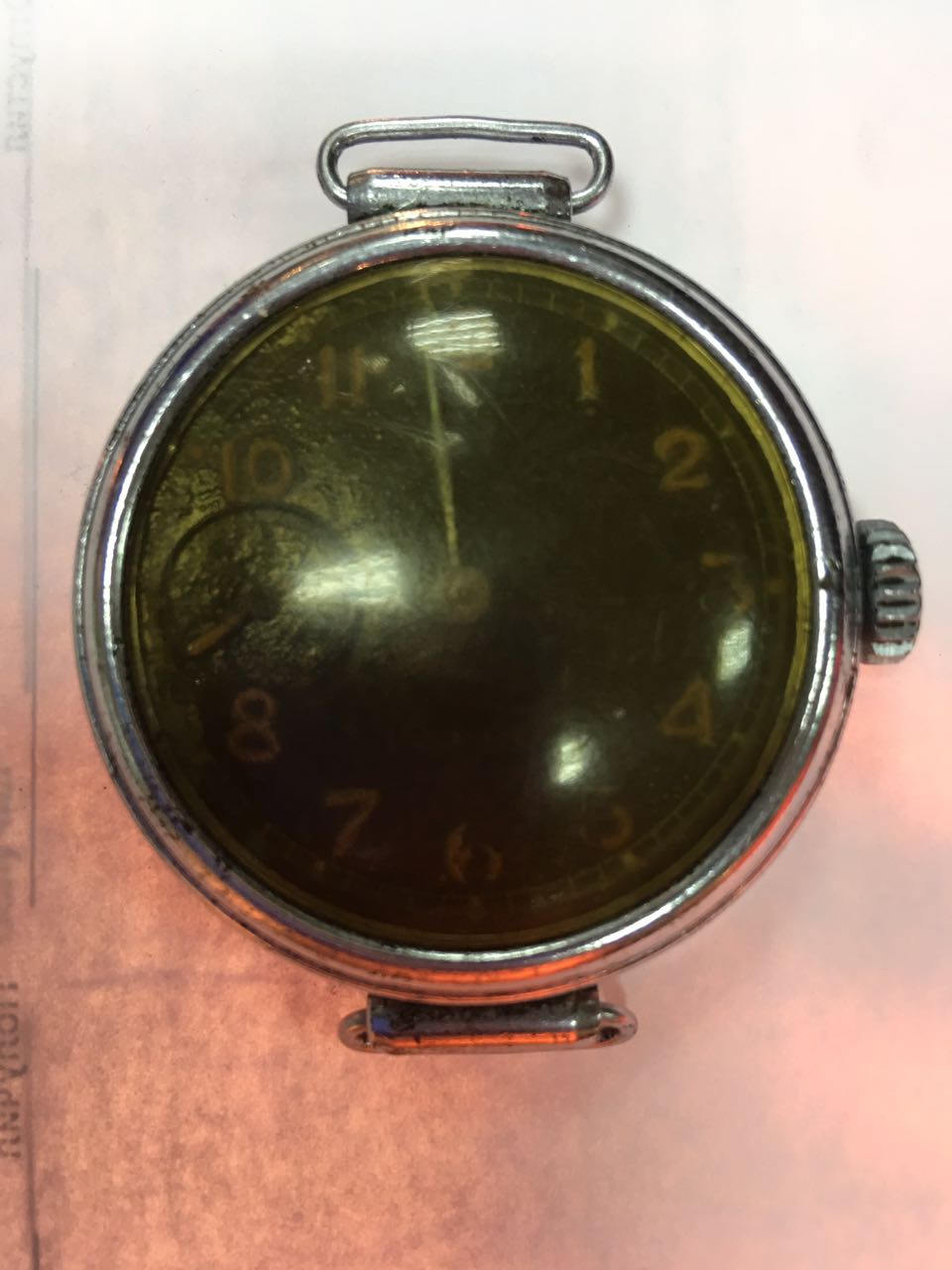

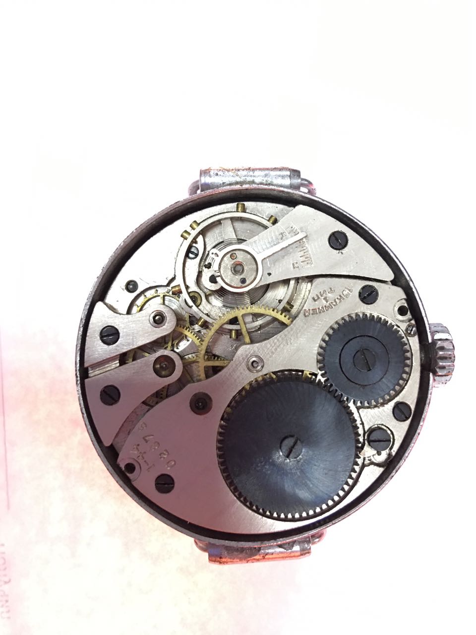

Уважаемые гуру, оцените залипуха это или оригинал часов разведчика кировских.

Похоже на оригинал. Дозиметр рассудит)).

Хотелось бы узнать мнение остальных. Смущают желтые колеса и буквы единичные на балансе.

Буквы П прибавить,У убавить- для регулировки хода +-.

Мех правильный, военного периода. Но лучше обратиться в профильную тему.

Сообщение от vova64 Посмотреть сообщение
Я понимаю значение этих букв. Просто на кировских 2 гчз, могу ошибаться, должны быть парные, одна над другой.

Конечно залипуха,корпус и циферблат 2 ГЧЗ,а механизм 1-го.

Ну зачем послали?
Можно было и купить,смотря за сколько.
Механизм 2 ГЧЗ купить не проблема,а этот механизм поставить в другие,так как пользуется популярностью из-за года выпуска.
