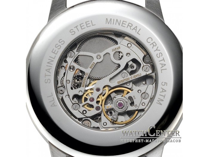

также Мийота 82хх очень надежный кондовый механизм, но он с автоподзаводом
на Ситизенах есть версия с боковой секундой, которая еще чуточку надежнее
http://www.dutyfreeislandshop.com/ru...-elegant-watch
хотя есть версия с ручным заводом
http://watchcenter.com.ua/Laco-Pilot...erg-42-mm.html

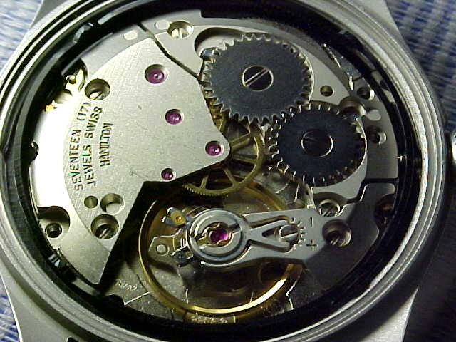

ETA2801 или 2804 - думаю, кроме пружины там нечему ломаться, по сравнению с 2824 заводная часть усилена в расчете на ручной завод
Вложение 1163153
Носил Лако на 2801 полтора года.
Часто? Мммм......полгода каждый будний день, еще по полгода раз-два в неделю.
Вот эти
http://forum.watch.ru/showthread.php?t=53768
С ноября снова стал носить всю неделю.
И чет раз! При заводе иной раз стало что то похрустывать и прокручиваться. Иной раз. То есть в один день заводишь - при одном или двух поворотах ЗГ чувствуется такое проворачивание, как будто отвалилось пару зубьев на шестеренке.
Другой день заводишь - все нормально, все заводится, ничего не прокручивается.
Отнес в Точный Ход. Вердикт по телефону: сломан некий винт. Надо все разбирать и его высверливать, затем вкручивать новый и собирать. За все про все 7500рэ. Отчего такое может быть, спрашиваю. От механических воздействий (предварительно).
Я 100% уверен, что часы не падали и не бились. И не швырял их небрежно на тумбочку, скажем так. Все это видно по корпусу, он в идеале. Носил в основном на бунде - напульснике.
Это все я к
Сообщение от Dima343 Посмотреть сообщение
2801 или 2804 - думаю, кроме пружины там нечему ломаться]
Что ж, дождемся результатов вскрытия Как видно, бывает всякое....

Сообщение от NoZvezda Посмотреть сообщение
Носил Лако на 2801 полтора года. ..
Отнес в Точный Ход. Вердикт по телефону: сломан некий винт. .
Так вот. Это был винт коронного колеса. Разборка, высверливание, репассаж.
Ну плюс триб еще под замену. Часам полтора года. Семь пятьсот.
Зато теперь год гарантии
При этом я точно знаю, что часы не бились и не падали. И не швырялись на твердую поверхность типа тумбочки.
Мож, Почта России, по дороге из Германии "приложила".
Вопрос к знатокам: в механизмах 2801 есть градации по качеству? Мож, у лакошников изначально какие-то не самые качественные мехи?)
