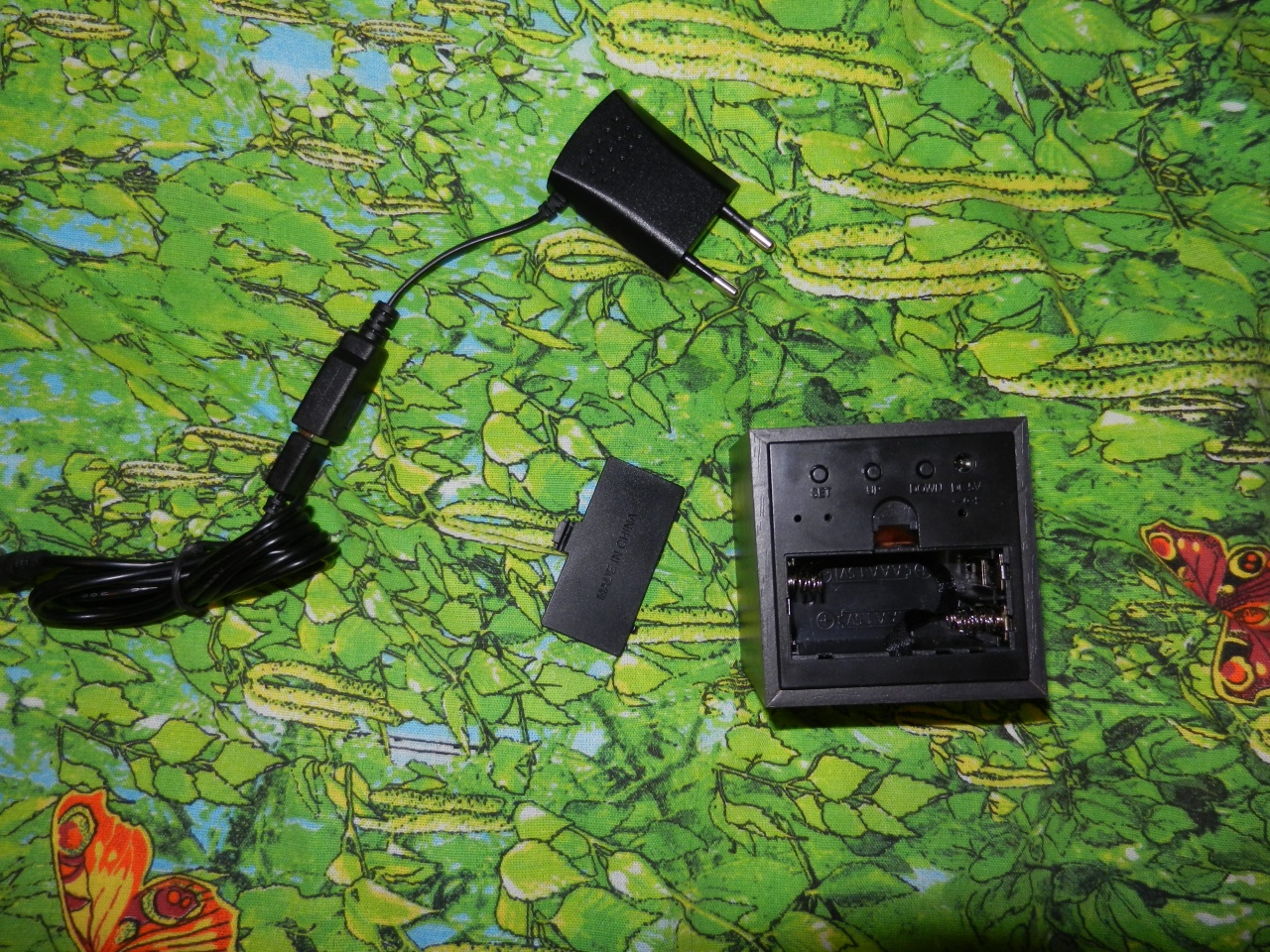

Купил чудо китайпрома. Инструкция была на английском, но интересующее меня там не было.
Возможно кто-то сталкивался с подобной поделкой.
Часы показывают 5 секунд, затем переключается на термометр, тоже 5 секунд и так по кругу.
Очень хочется видеть время постоянно, "погода" не нужна. Единственное, можно отключить экран совсем. Он включается от прикосновения к кубу рукой, показывает время и термометр N секунд и снова выключается.
Если кто-то реально сможет помочь (подскажет какие ножки у платы перемкнуть или еще какой-то вариант) тогда попробую его разобрать и сделать фото "кишков"

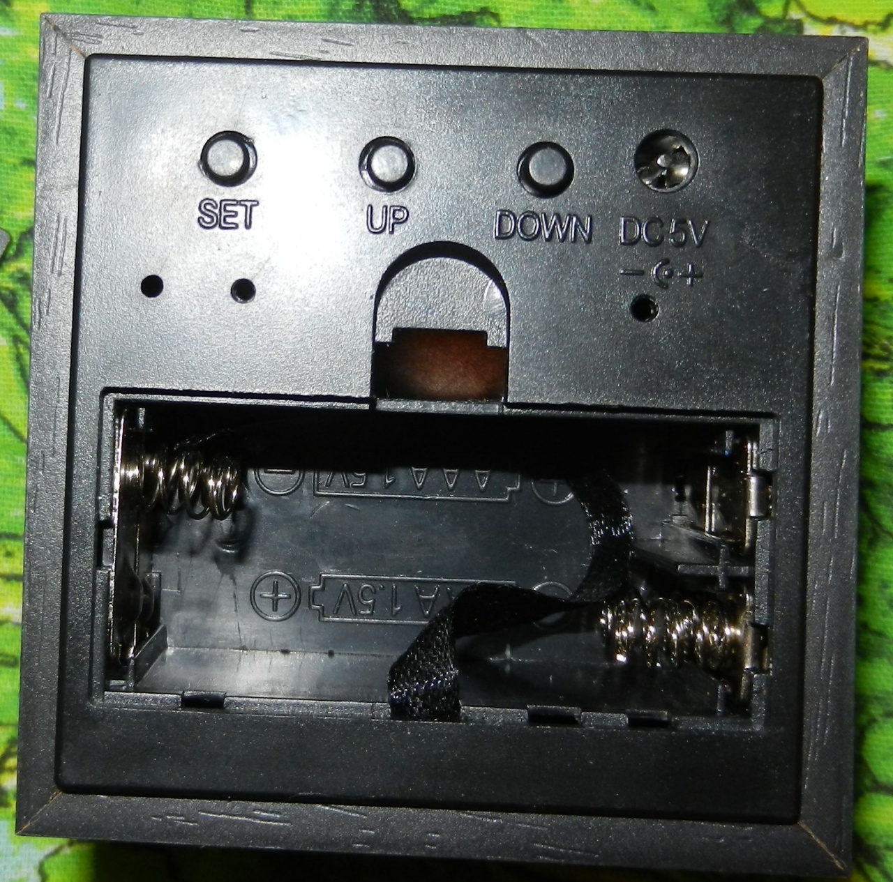

Нашел "баг" в системе - при нажатии и постоянном удержании кнопки DOWN часы показывают в постоянном режиме, то что надо. Сперва думал приложить что-то к кнопке и примотать изолентой.
Все-таки разобрал их, чтобы найти легче способ зафиксировать кнопку... Сдуру начал замыкать отверткой все контакты на плате. В итоге индикация совсем пропала, после манипуляций с замыканием и плата нагрелась очень горячо. Расстроился, собрал и закинул будильник в долгий ящик.
Сегодня он мне попался на глаза. Достал, подключил питание и! Включился!
Но! Каким-то образом в нем сменилась "прошивка". Появился режим даты, его точно не было раньше. Еще появилась настройка изменения яркости дисплея. Пропал режим постоянной индикации дисплея (--SD\onSD). Т.е. при громком хлопке или прикосновении куба включается дисплей, показывает время 5 секунд, дату 5 секунд, температуру 5 сек и отключается. Раньше был такой режим тоже, но даты в нем не было.
Забегу вперед и скажу, что изначально было. При нажатии и удерживании всех 3х кнопок был полный сброс всей информации и нужно было настраивать часы снова.
Сегодня я жму 3 кнопки и удерживаю их, но сброса не происходит, а происходит,то, что мне и нужно - постоянная индикация часов, без отключения дисплея и смены показа информации.
Я подкладываю брусок деревяшки под кнопки и фиксирую изолентой под цвет куба. Все идеально, мой "патч" почти незаметен и куб выполняет свою роль.
Вроде бы хэппи энд, но не тут-то было (и кстати в отзывах на али я об этом читал). Человек писал, что будильник срабатывает в 00:00 и он его не может отключить никак, сказал, что скоро выкинет...
И вот в 0 часов меня посещает сей глюк. Пришлось отобрать у куба питание.
Думаю завтра его снова разобрать и удалить физически зуммер - пусть себе "пищит"

В вс я его снова разобрал, удалил зуммер, собрал, вернул "патч" на место. Теперь всё как надо!
Жаль о5 забыл фото кишков сделать
