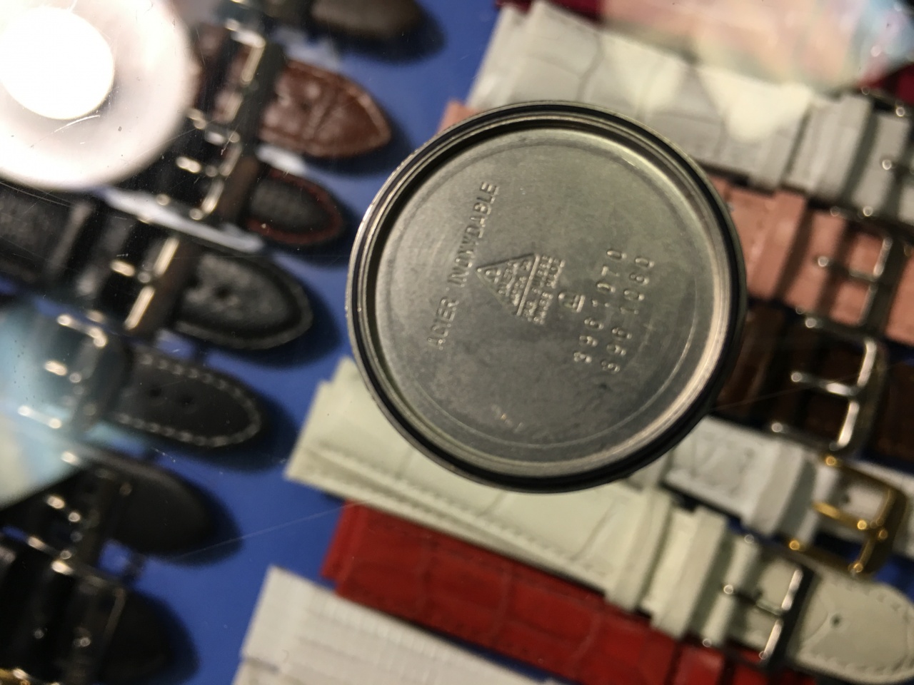

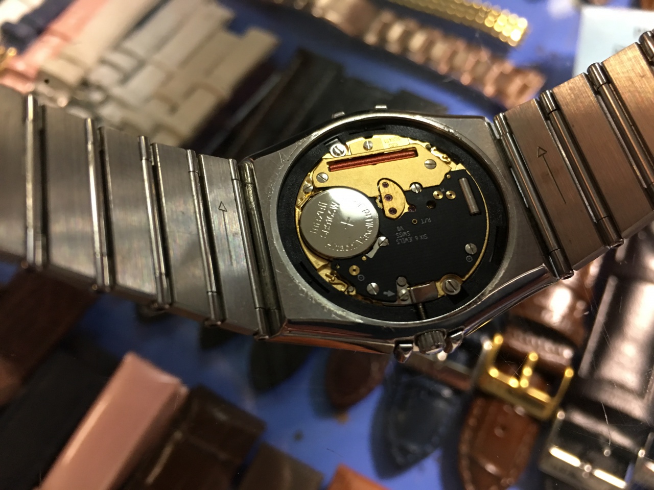

Попались в руки часы. Визуально omega constellation 1980x годов. Открыл, но так как в часах не понимаю, прошу помощи форумчан опытных. Не вижу лого омеги внутри, а сама крышка с оборота вот такая. Ваше мнение : подделка или оригинал?

Механизм - ETA 255.471.
Насколько я помню, у Омега данная ETA ставилась как калибр 1444. На всех механизмах, которые я видел, маркировка Омеги стояла.
Есть вероятность, что иногда проскакивали базовые калибры ETA в Омегу (без нанесения логотипа Омеги)? Тут я не в курсе.
Может быть вариант, что оригинальный мех испортился и был заменен на аналогичный ETA? Тоже может быть.
Часы, на мой взгляд, оригинальные. А что там спереди?

меняли мех не у офицалов,тот же мех но без "автографа"

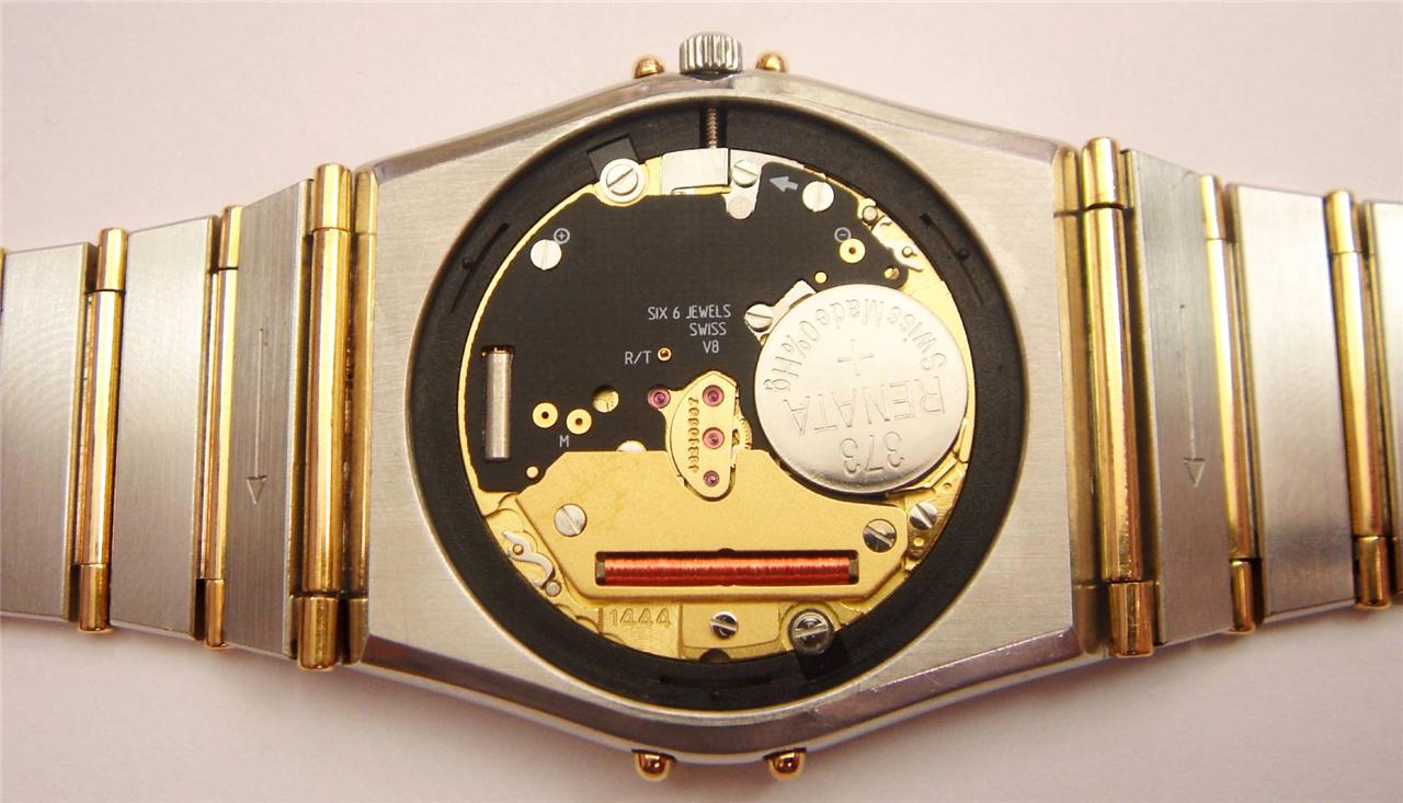

Нашел вот какое фото. Лого Омеги нет, но номер калибра выбит - 1444

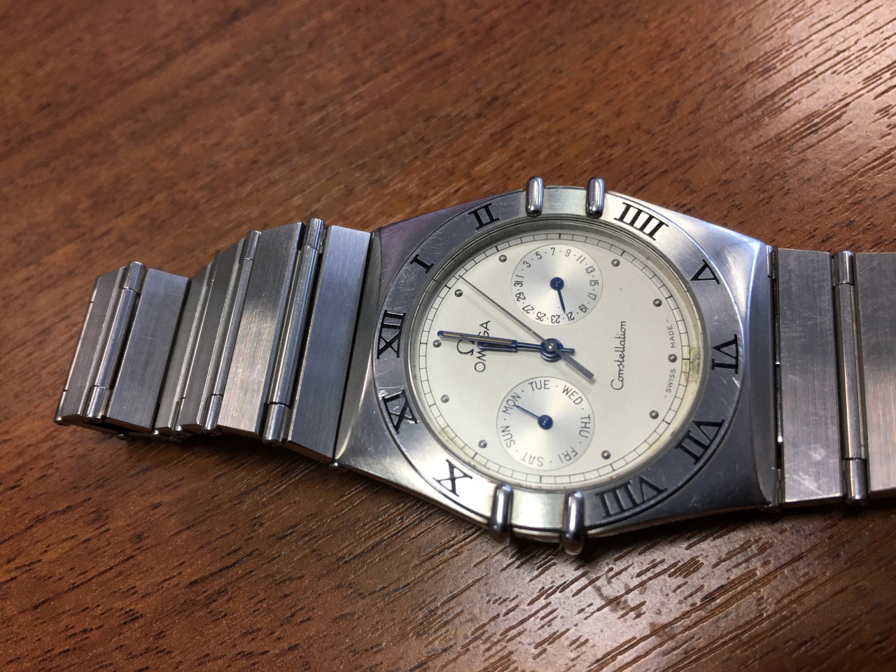

вот фото
фото часов

Часы оригинальные, но механизм скорее всего заменили на неродной аналогичный ETA. Все же на омеговских Эташках должна быть надпись "Омега" на одной из плат, лого, либо номер калибра "1444". Да и сам механизм на фотке выглядит свежее часов (хотя это может ничего и не значить).
К слову, оригинальный винтажный 1444 можно достать в рабочем состоянии очень и очень недорого. Все остальное в часа - родное. Реф на задней крышке соответствуюет "лицу"

На фото место маркировки в завете может быть и оригинал
Старый 20.02.2017, 14:57
Rez Rez вне форума
Регистрация: 05.03.2008
Адрес: Кёльн
Сообщений: 3,365
Сказал(а) спасибо: 857
Поблагодарили 5,838 раз(а) в 1,905 сообщениях
Сообщение от incognitoMSK Посмотреть сообщение
Это и есть оригинал ETA 255.471. На том кусочке как раз видно клеймо ETA. Другое дело, что Омега наносила свой логотип на этот механизм, когда ставила в свои часы.
